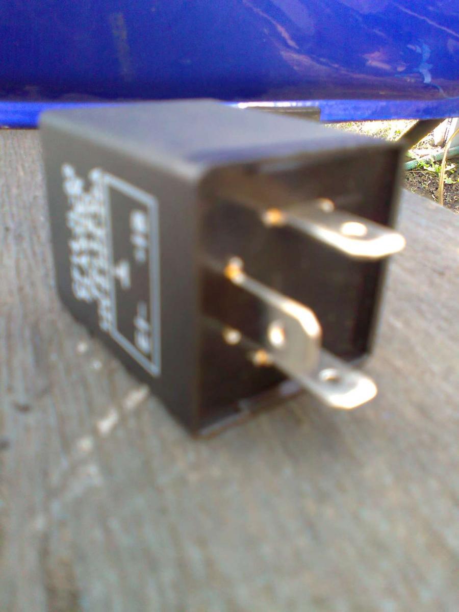

pvg72sl Опубликовано 16 апреля, 2015 Жалоба Опубликовано 16 апреля, 2015 Подскажите как подключить 3х контактное реле на светодиоды - вместо штатного 2х (с лево у обоих L, на 3х конт. верх +, низ -, на штатном нижний никак не обозначен... Цитата
pavevorobev Опубликовано 17 апреля, 2015 Жалоба Опубликовано 17 апреля, 2015 Подскажите как подключить 3х контактное реле на светодиоды - вместо штатного 2х (с лево у обоих L, на 3х конт. верх +, низ -, на штатном нижний никак не обозначен...Фото0380.jpgФото0382.jpg Может лучше 2 контактное для светодиодов купить? -я так сделал. Цитата

pvg72sl Опубликовано 20 апреля, 2015 Жалоба Опубликовано 20 апреля, 2015 как вам? DSC_0058.jpg DSC_0061.jpg DSC_0059.jpg DSC_0062.jpg Нормалёк (особенно смятая тёрка "шутка"), подскажи у тебя реле поворотов 3х контактное? и как его подключать вместо штатного 2х контактного ? Цитата

pavevorobev Опубликовано 20 апреля, 2015 Жалоба Опубликовано 20 апреля, 2015 Нормалёк (особенно смятая тёрка "шутка"), подскажи у тебя реле поворотов 3х контактное? и как его подключать вместо штатного 2х контактного ? у нашего реле 2 провода: черный(+) и серый на лампы поворотов. Дополнительно надо подключить минусовой провод к 3 контактному реле. Цитата
pvg72sl Опубликовано 22 апреля, 2015 Жалоба Опубликовано 22 апреля, 2015 у нашего реле 2 провода: черный(+) и серый на лампы поворотов. Дополнительно надо подключить минусовой провод к 3 контактному реле. Спосибочки, будет время на выходных займусь... Цитата
