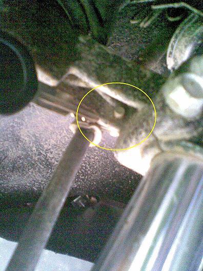

Сегодня менял сгоревшую лампочку габаритов (можно подлезть рукой, не разбирая клюв) обратил внимание на трещины на траверсе вилки. Там где дырки с резьбой м6. С обеих сторон траверсы.
Проблемное место выделил кружочком. За качество фотки сорри.
Вниманию всех владельцев! Кто может тем же похвастаться???
Очешуеть! Ну, теперь прямая дорога за новой траверсой ручного изготовления)
Была бы возможность.... Сейчас только два пути:
- повоевать с дилером. По работе только этим и занимаюсь, и мне это занятие даже некое удовольствие доставляет.  Но времени мучить этих несчастных голодранцев нету абсолютно! Максимум что они сделают - протянут кучу времени и поставят мне такое же г.... и оно опять треснет.
- разобрать колонку и заварить трещины, приварить усилители снизу и покрасить. Чем я и собираюсь заняться в ближайшее время.
