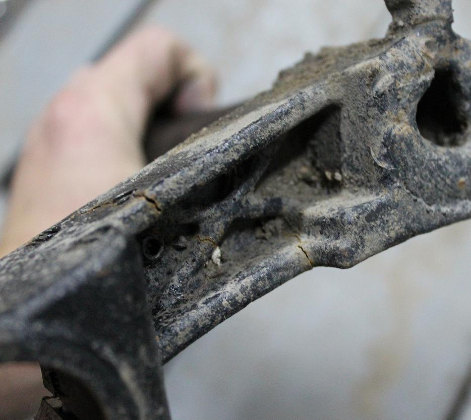

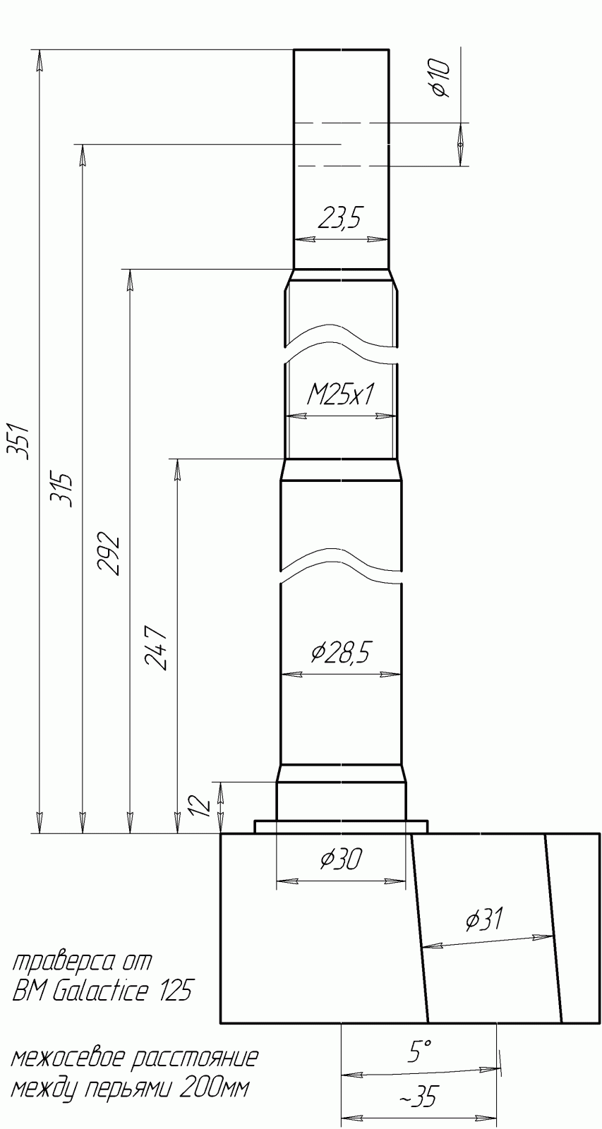

Раскидал сегодня морду скута, вытащил траверсу. Офигел от "качества" металла. Новую не знаю какую заказывать, на китайские 125-150 аппараты их дофига разных. Обчертил примерно старую железяку. Попробую продавцов инет-магазинов подаставать, может подберут такую же.

Итак, траверсу заказал вот эту:
http://honlingzakaz.ru/product_info.php?cPath=169_123&products_id=567
подходит один в один. Качество литья с виду неплохое. Но покрашено в руки насрать как. Ободрал до металла и покрасил акрилом, спецом светлым, чтобы легче контролировать появление трещин. тьфу, хотелось бы непоявление трещин :) . Единственное отличие, но оно и к лучшему - нету дырок для крепления тормозного шланга. На фотке - приделан хомутами.

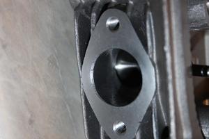

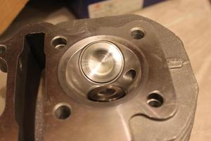

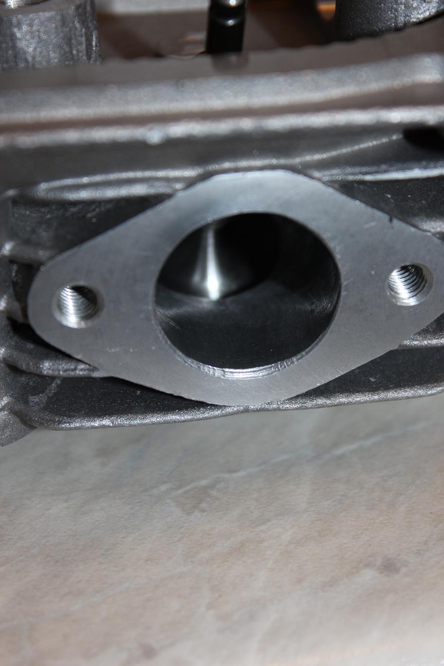

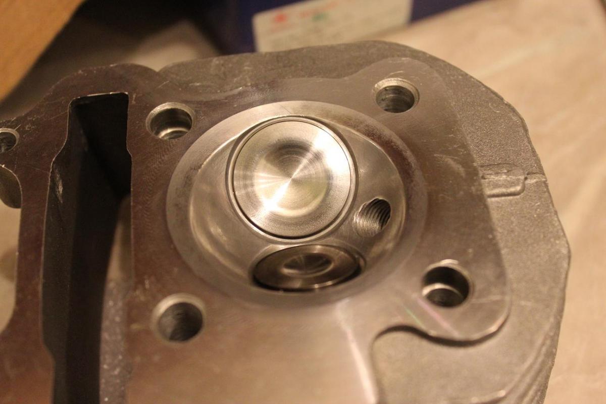

Что то уже сделал B) :
Головка
отшлифовал каналы (форма литья каналов конечно не айс была). Наверно самая заморочистая работёнка.
закруглил все острые грани камеры сгорания и полирнул камеру.
отполировал тарелки клапанов, клапаны притёр к головке.
собрал головку
Поршень
Скруглил острые кромки проточек под клапаны
Отполировал днище
Головка
Методика полировки и притирки? Чем, как и как долго?
Каналы - гравировальная машинка, фреза-шарик и насадки из шкурки. Вручную малореально. Выводить поверхность в абсолютный идеал и полировать смысла не вижу. Задача увеличить практическое сечение каналов , как результат чуть больше момента на средних-высоких оборотах.
Камера сгорания - 500 шкурка вручную, гравировальная машинка, насадка для полировки.
Клапаны - полировка - 500 шкурка, токарник. В дрели не советую пытаться, большой риск испортить.
Поршень - гравировальная машинка, насадка для полировки.
Смысл всего этого - уменьшение площади поверхности камеры сгорания и следовательно тепла, которое в них уходит, то есть улучшение кпд двигателя. Бонусом нагар не так липнет.
Притирка - алмазная паста, вручную. Зачем - объяснять, думаю не надо.
Промывка, сборка и проверка на герметичность.
На всю возню вечер ушёл.

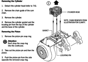

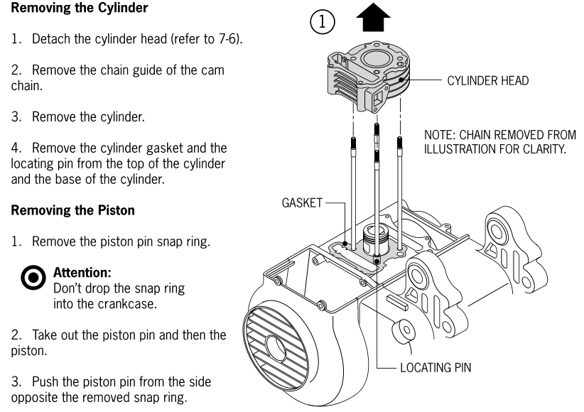

Завтра скину кусок инструкции (на работе очень подробная инструкция по ремонту двигателя скутера).
Фотки доработанной головы выкладываю.
Такой прикол в мурзилке нашёл. Оказывается, собирать надо так :lol:
Нет, вы не правильно поняли! Зачем - козе понятно! Клапаны притирал и не раз. Интересует ваша методика и критерии окончания работы по притирке!
Какая может быть методика - пастой намазал, и притёр. Промыл, собрал, проверил на герметичность.
Критерии готовности вытекают из "зачем", своё видение этого Вы мне так и нераскрыли.
И честно говоря, даже если непритёртый с завода клапан держит, считаю, что притиреть его нужно обязательно.
Совершенно верно.
Обычно при притирке контролируют не только герметичность, но и ширину "пояска" которым клапан к тарелке прилегает. Потому как притирка делается не только для того "чтобы компрессия была", через это пятно контакта клапан еще и охлаждается. А в каком температурном режиме клапана работают, думаю объяснять не надо.
