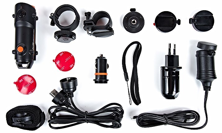

Rollik Опубликовано 27 июня, 2014 Жалоба Опубликовано 27 июня, 2014 небольшая наводка на хорошую вещь на которую сейчас открыта охота почти всеми мотоциклистами страны. количество сего продукта на глазах тает после опубликования этой статьи радует комплектация камеры. влагозащищеный прикуриватель в комплекте. да и вообще давно искал что то хорошее за приемлемые деньги. на GoPro жаба категорически не хотела выделять более 20 000 рублей))ссылка на магазин кстати производство КНР :D не будем отходить от традиций Даешь Китайскому моту Китайскую камеру :P 1 Цитата
