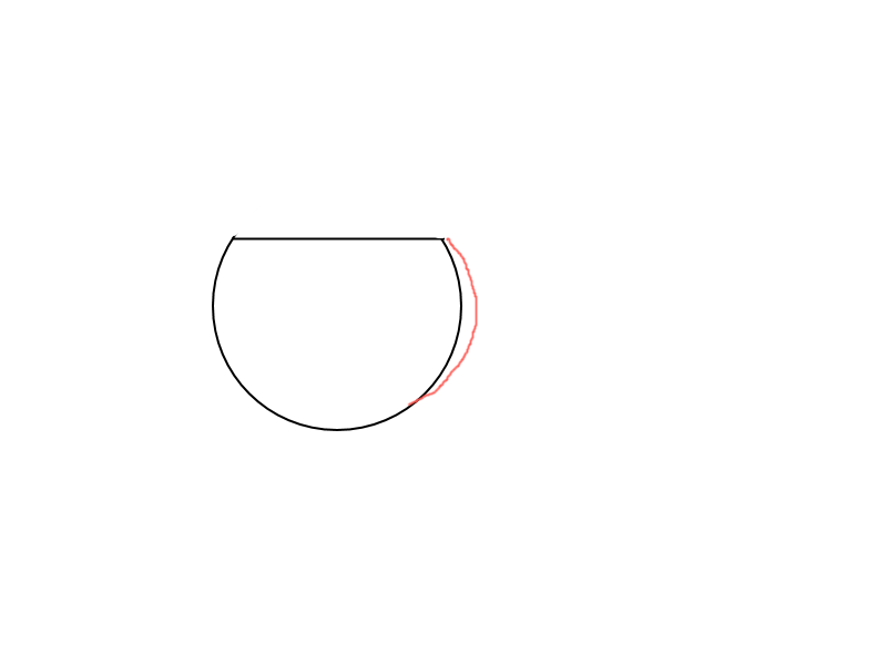

На 172 есть декомпрессор и "затыки" начинаю появляться после регулировки клапанов. Проблема в том что бобышка декомпрессора не может поднять выпускной клапан на нужную высоту. Вариант решения - уменьшить зазор выпускного клапана ( в инете пишут о 8 сотках, попробовать 6). Правда сейчас меня схавают свидетели зажатых и прогоревших клапанов) Этот метод самый простой. Следующий способ: наварить бобышку - сейчас так сделано у меня. Результат: кикается очень легко и заводит так же. Можно даже не прыгать на кике. Просто давишь лениво на него пару раз и все мопедко запустился) Но у себя заметил минус: если медленно пустил движку и он не успел набрать обороты ХХ, то декомпрессор не успевает закрыться и слышно как меняется звук выхлопа. Решаю легкой перегазовкой. Ну вот это сугубо личный опыт. Есть еще вариант со стачиванием тыльной стороны кулачка распредвала, но это надо станок. На Ютубе кстати есть ролик про это.

У тебя может есть остались фотки посмотреть как он выглядит или может в интернете найти ?
еще не понял про наварить бобышку, дай инфы по подробнее пожста.  Спасибо ?

Вот тут видео про доработку путем шлифовки. А я наваривал саму бобышку которая приоткрывает выпуск. профиль приблизительно сделал как на картинке.

А на сколько надо наваривать? Какой выступ должен быть? Сколько мм?!! Помогите срочно
