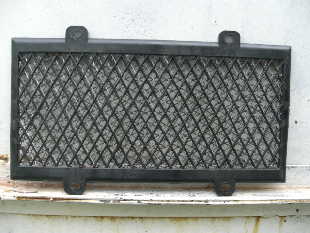

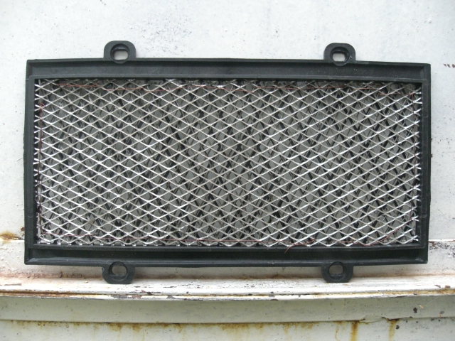

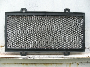

Не катаюсь (по поселку надоело, а дальше стремно нарваться на дпс), но немного шаманю
Надеюсь категорию в субботу сделать.

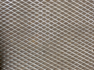

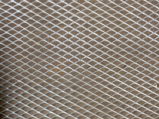

Взял сетку от фильтра грузовика и сделал доп.защиту радиатора.
Одну полоску вдоль, одну поперек.
Результат
Прикольно. меньше повреждений и загрязнений радиатору будет. Только теперь за чистотой сетки чаще следить надо. Но это проще чем мыть радиатор. Мойкой высокого давления у него начинают гнуться ячейки. а так сеточку помыл и ништяк :rolleyes:
