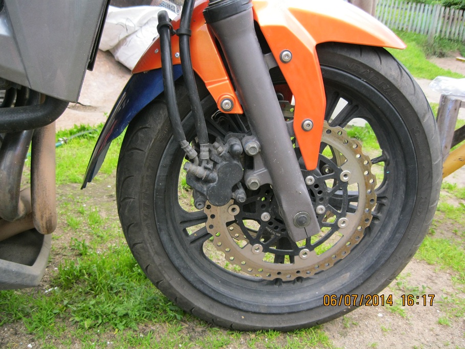

Вот хочу снова поделится "колхозом" - 3 шт. (см. фото ниже), 2 из них были уже готовы перед Белкой (и установлены сразу по приезду), но на дальняк
ни стал устанавливать, т.к. не были проведены полевые испытания! Последнее было доделано сегодня!
Итак:
№ 1 - привет Китай - он наше всё (минус "родная" боль)!  :D //зеркала//
№ 2 - порой ненужные предметы становятся очень нужными (друган весело был удивлён узнав из чего он был сделан), а так - терпение, сварка,
заклёпочник и вуаля! //хаггер//
№ 3 - в общей сложности час работы + снова заклёпочник, кусок бампера (донор неизвестен) и наждак! //подкрылок//
Руслан - мастер))))  А такое расположение зеркал прошивать пробки не мешает?
Двенадцатое правило байкера гласит - зеркала - расходный материал. Пожалел зеркало - оставил борт маршрутной газели без очередного шрама)))
