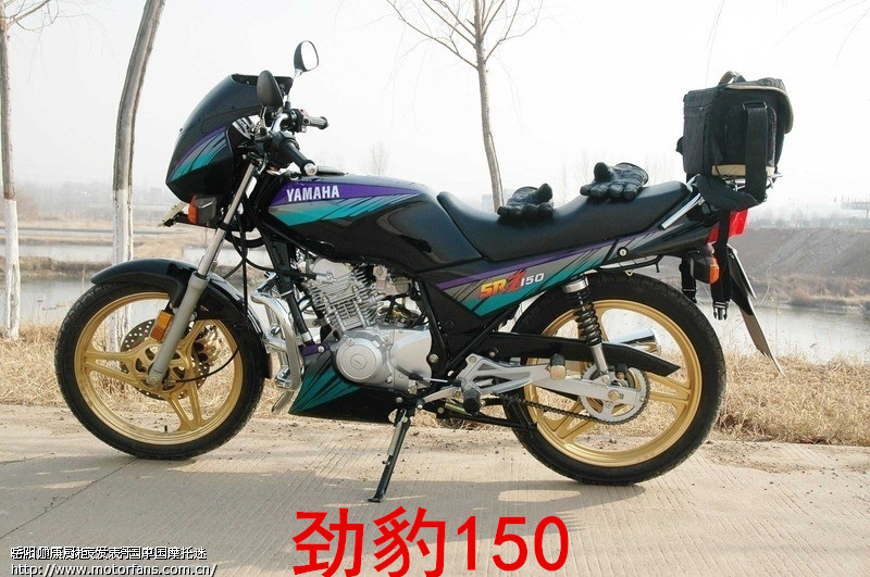

В 31.05.2019 в 15:21, Arian90 сказал:
Цена-качество самое то.
Это не так. Я думаю, что это недооцененный мотоцикл.
Jianshe JS150 - это по сути старая Ямаха конца 80-х годов, с другим пластиком, электронным тахометром и системой рециркуляции карьерных газов.
TB2jc6HvB4lpuFjy1zjXXcAKpXa_!!2427371716
Простые и надёжные решения - вот, что отличает эту модель. Но не это определяет эффективность, а спрос и маркетинговый образ, которого, к сожалению, нет.
