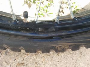

Pushistiu Опубликовано 14 июля, 2015 Жалоба Поделиться Опубликовано 14 июля, 2015 Вот такая беда произошла. У кого какие мысли будут? Цитата Ссылка на комментарий Поделиться на другие сайты Поделиться
ebor74 Опубликовано 14 июля, 2015 Жалоба Поделиться Опубликовано 14 июля, 2015 Вот такая беда произошла. У кого какие мысли будут? Молоток и деревяшка тебе в помощь. Сам 2 раза такое правил. Цитата Ссылка на комментарий Поделиться на другие сайты Поделиться
Pushistiu Опубликовано 14 июля, 2015 Жалоба Поделиться Опубликовано 14 июля, 2015 Брусок,кувалда,5 минут интенсивных ударов,2 минуты изготовления чудо-ключа для спиц и 7 мин регулировки.Итого 14 мин. Глаза страшатся,а руки делают ;) Сам виноват, про$#л давление в колесе. Чаще проверяйте и все будет огурцом Цитата Ссылка на комментарий Поделиться на другие сайты Поделиться
