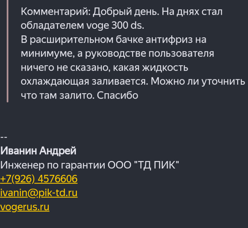

Какой заливается антифриз?
Поздравляю с покупкой, антифриз g12, я масло менял на 500 км, а так лучше никуда не лезть, если сборщики в магазине не накосячили то всё норм должно быть

Спасибо! Про сборку время покажет. Думаю все равно съездить на первое ТО, а потом уже сам буду менять расходники.
У меня тоже антифриз был на минимуме, я долил Лукойл красный.

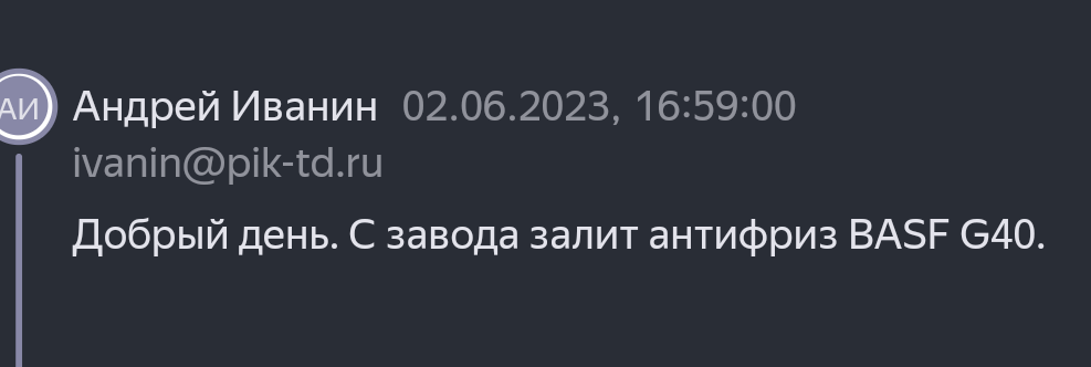

И как на зик работает? Тоже встаёт вопрос какое масло лить. У нас есть в городе официалы, так что на первое ТО все таки съезжу. Так для самоуспокоения!
Узнал, что BASF g40 - это g12++, если официалы не врут, так что доливать стоит его.
