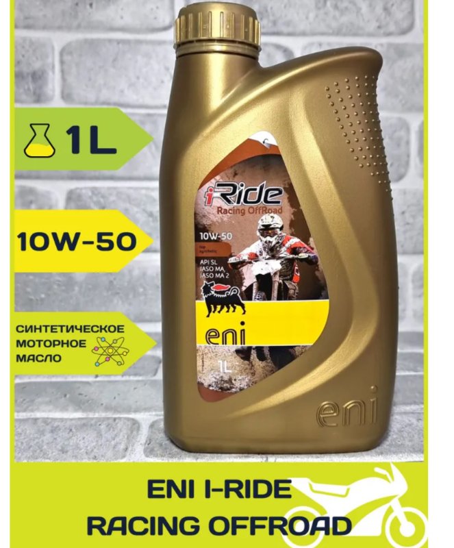

Спасибо за инфу!!! Есть ещё вопрос. Собираюсь масло менять. Хочу 10w50, надо ли промывать промывкой после заводского? Ещё заметил что выше 6000 тысяч оборотов где то что то дребезжит, понять не могу где🤦. А так нарадоваться не могу, все куда то надо ехать и самое хорошее, что в отличии от моей  машины хонды бенз не испаряется!!!
5 часов назад, Nikzinal сказал:
Кстати, сейчас только понял, что после последнего разбора, который выше описывал, дребезжание на 6тыс пропало. У меня оно тоже было, проверь приборка стоит плотно или как у меня имела свободный ход?
Про промывку вопрос религии, как и какое масло заливать) мне как то брат, когда он был автомехаником сказал, что промывать нельзя, это вредно для мотора, и больше я не промываю, много лет уже на машинах и мотоциклах не промываю. Да и то что читал на oil club это подтверждало.
12 часов назад, guitmann сказал:
Приборку сразу по твоим отчётам протянул. Тоже болталась. 4шайбы положил и стало гуд. Вроде всё протянул. Мне кажется где-то пластик друг об друга стучит, вот только это можно услышать на повышенных оборотах.
Тогда просто поменяю масло.

В 09.06.2023 в 16:17, Nikzinal сказал:
Приборка у всех) протяни дуги, они при 6к оборотов дребезжат, проверить легко: во время дребезжания упри ногу в дугу и звук пропадет)
Я масло лью Motul 10w40, но оно слишком жидкое для него и двигатель громко работает. Лучше лить 10w50!
Изменено пользователем Dogma
13 часов назад, Dogma сказал:
Спасибо. Обязательно протестирую. Ещё вопрос, так для общего развития. Сколько ат. качаются колеса?
Заказал на замену
