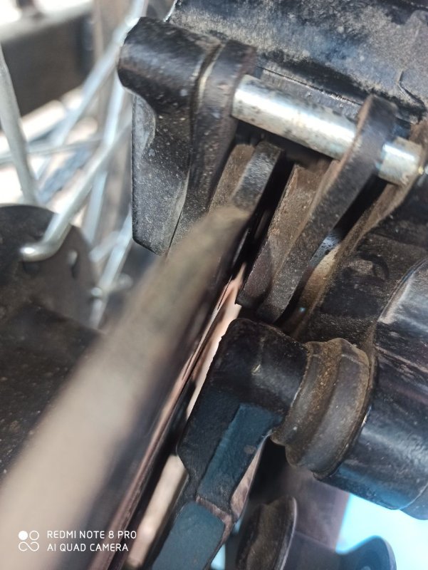

В 08.08.2022 в 11:40, Михаил_мото сказал:
Сегодня ехал 5км под горку, активно использовал задний тормоз. Потрогал суппорт горячий, диск горячий. Поехал дальше используя только переднем тормоз 20км, в итоге задний суппорт горячий, диск тёплый.
Если колодки все время касаются диска даже когда я его не использую, может это нормальная температура суппорта, когда он горячий?
Нет, это абсолютно не нормально. Диск и суппорт должны быть обычной температуры металла в твоих погодных условиях. Даже чуть прохладнее, так как мотоцикл обдувается воздухом. Вот дотронься до колесного диска - условно такая же температура должна быть.
В 08.08.2022 в 23:19, bvvbasik сказал:
Это фото такое или диск тормозной кривой? Прямо волна в одно месте.
Диск судя по всему не круглый, а с лепестками.
