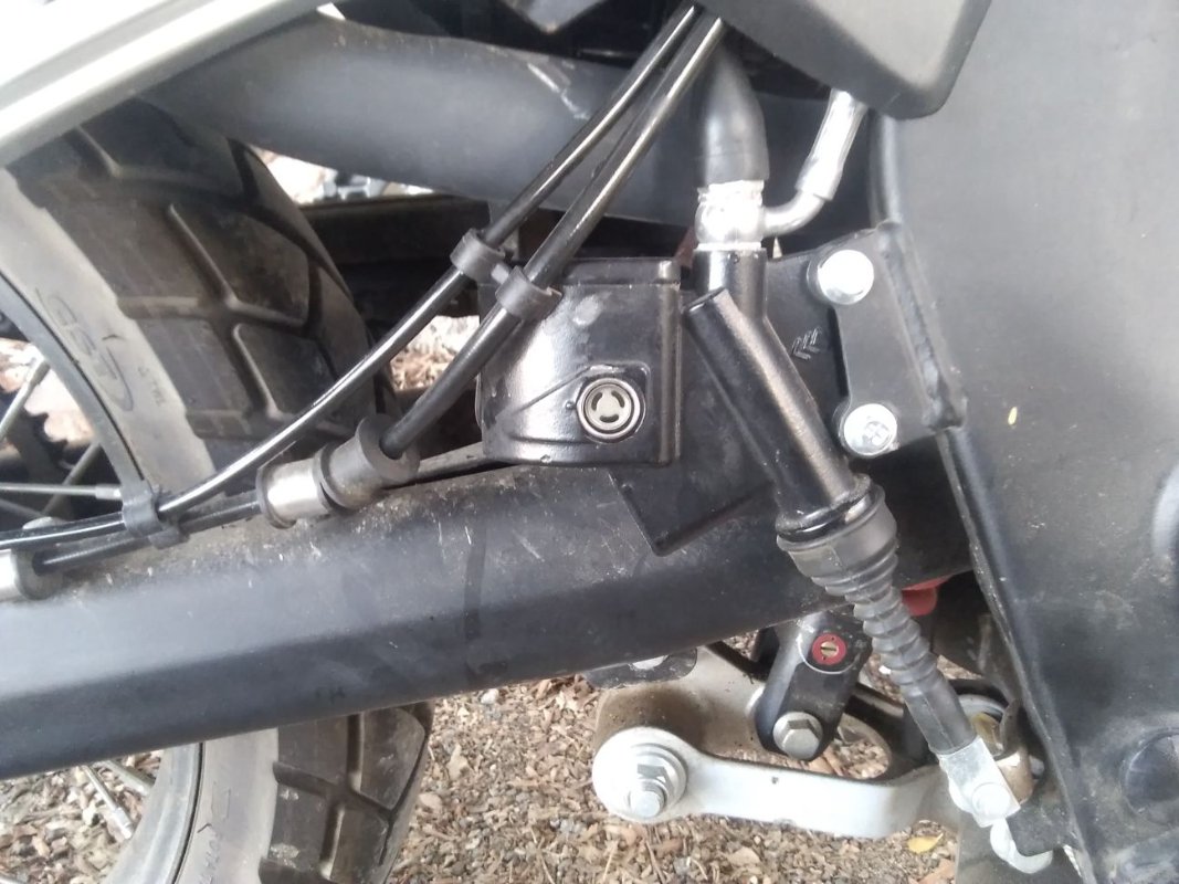

Читал про уровень тормозухи, у меня в окошке ничего не видно залита под крышку. Вся система очень горячая и расширительный монобачок с гтц и магистрали. Трубки от гтц уходят под бак в блок абс (я так думаю, потому что не видно ничего). Поможет ли уменьшение жижи? если открутить крышку от монобачка не вытечет ли она из трубки уходящей в верх в блок абс? И не пропадут ли вообще тормоза, раз в систему попадёт воздух после о крытия крышки?

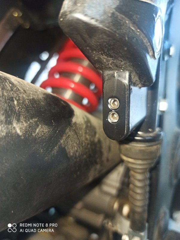

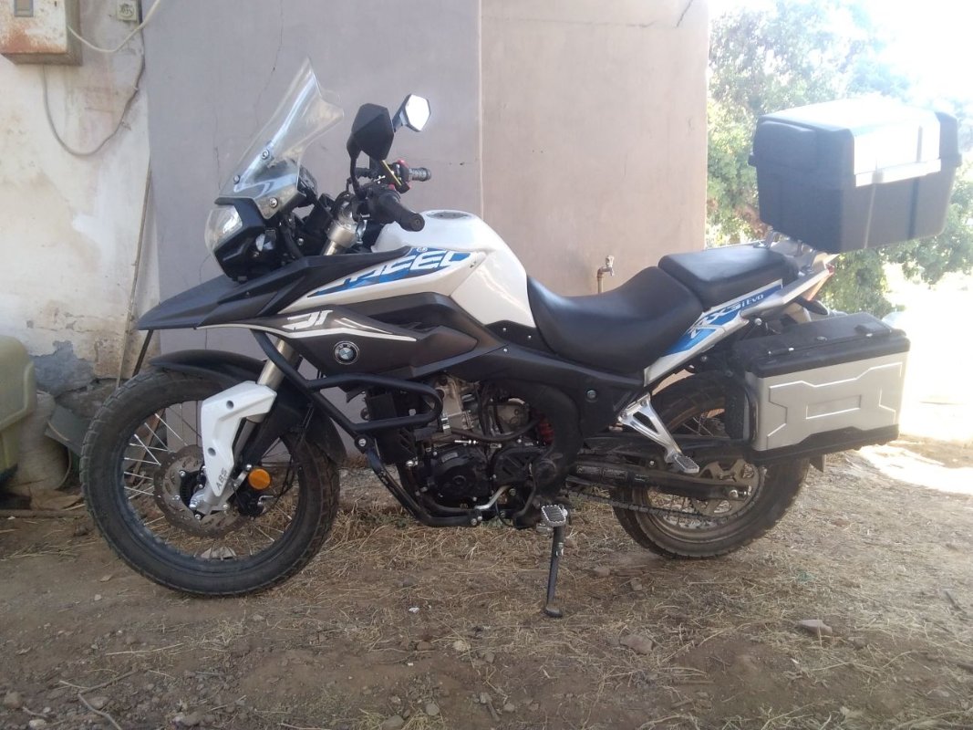

Ногой точно не жму, носки ставлю под педаль. Что такое тяга тормоза? Это штырь с резьбой один конец которого уходит в гтц а на другой конец накручена втулка в виде буквы "П" и к ней как раз присоединена лапка тормоза? У меня был мот с барабанными тормозами, там все просто и понятно и весил в два раза легче. Модель в РФ вроде zongshen rx3, точно не знаю похож на неё.

Не в наконечнике, а сам шток(наконечник) который давит в поршень в тормозной машинке. Принцип такой там два отверствие , есть маленькое перепускное, которое отыечает за снятие давление и отока масла из-за чего колодки тоесть в суппорте поршень отходит и колодки разжимаются. Ну , чтоб шток имел холостой ход как и в рычаге ручке сцепления.

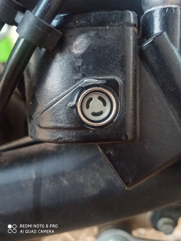

Слева на бачке есть метка посередине окошечка, такой наплыв. Это минимальный уровень? Или рабочий? У меня жижа была под крышку резиновая мембрана плавала в ней. Я слил 5мм от верхней крышки.

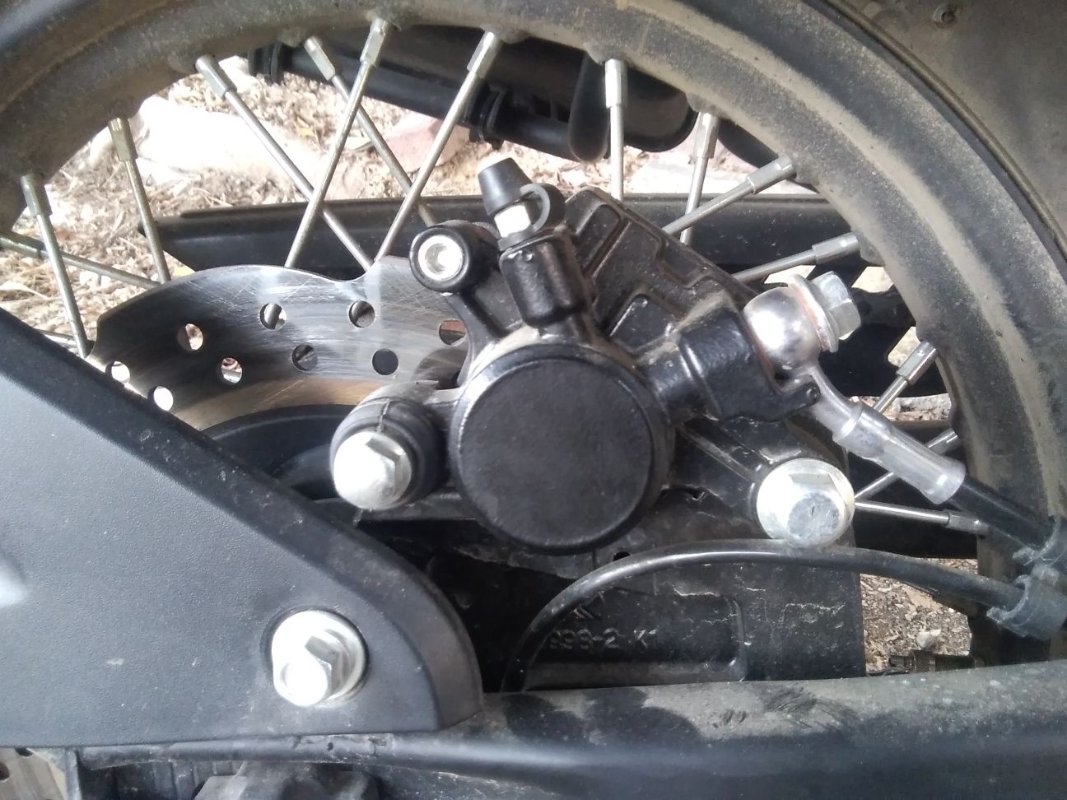

Да, я не правильно выразился, я проверял состояние заднего суппорта, он был горячий. А когда оттормозился с 60км до0, обжог палец о диск. Проверял как работают тормоза на спуске, абс - работает.

Сзади на бачке/гтц есть два винта под шестигранник. За что они отвечают, что регулируют? Я живу в горах, спуск к городу составляет 10км по серпантину, тормоза очень беспокоят.

Фото выложил, вечером сделаю фото штока. Там одна гайка, а "П" наконечник он резьбовой, чтобы поменять его положение надо отсоединить лапку, она там зафиксирована зажимом с усиками.
