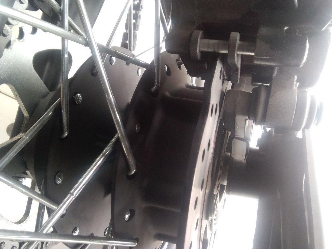

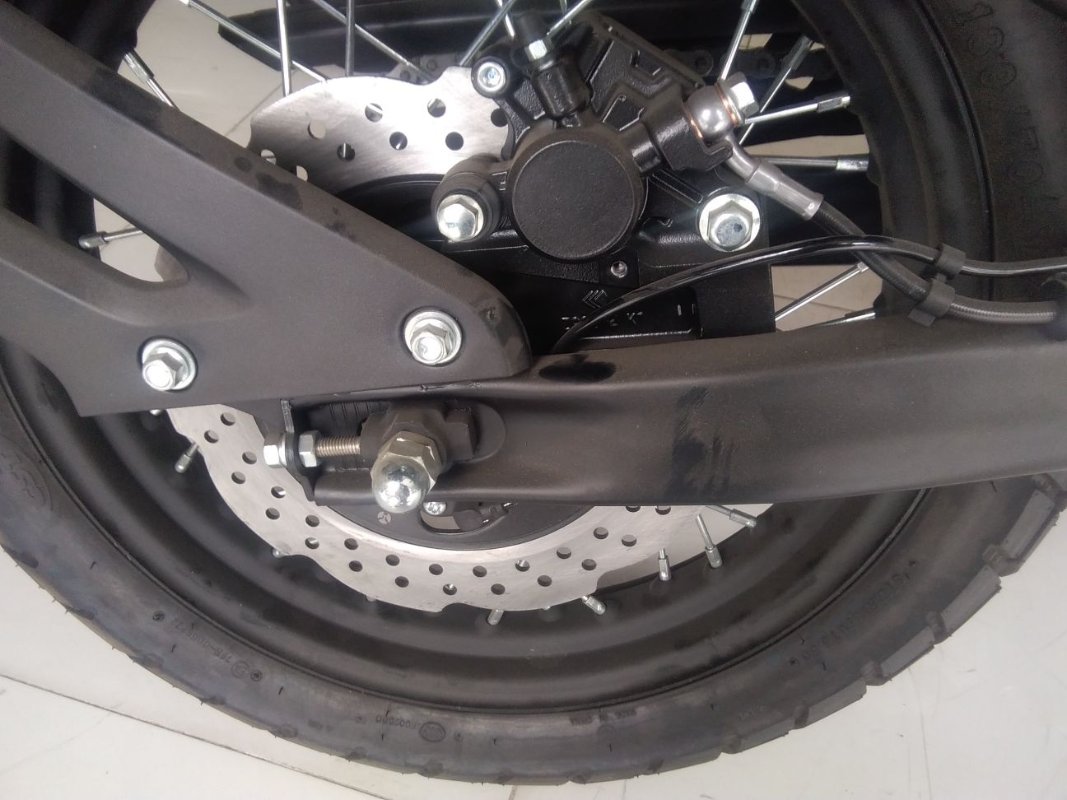

Возможно , что из-за кронштейна , по фото и описанию похоже не ровно сам суппорт стоит в середине диска.
Его можно сдвинуть например ослабить затяжку болтов суппорта или эти болты закручиваются до скрипа?

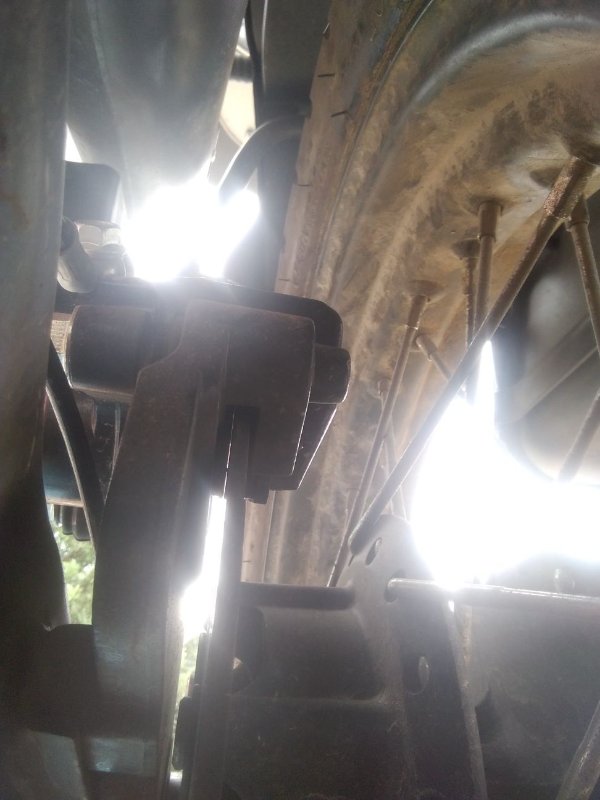

Вот фото снизу на просвет. Это до того как я отжал переднюю колодку, видно зазор между диском, в положении колеса когда оно даёт свободный ход на 1/2 оборота. Видно, задняя колодка даже при таком положении колеса прижата к диску
Без демонтажа , чистки,проверки на параллельность суппорта и колодок по отношению к диску не обойтись.

Тут так не получится. Опорный кронштейн суппорта крепится на ось колеса, а вторым концом цепляется за выступ на маятнике. Если только между этой пластиной и маятником на ось надеть шайбу примерно миллиметр тощиной, и таким образом отодвинуть ее вместе с суппортом внутрь. Скорее всего или геометрия этой пластины немножко не соблюдена.

Колодки прижаты, хотя мот руками выкатели для осмотра. Задняя тоже трёт диск
Это фото такое или диск тормозной кривой? Прямо волна в одно месте.
Думаю такое фото, диск бликует на свету
