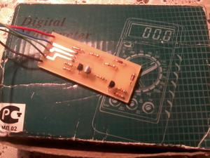

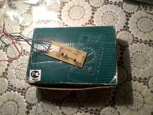

bord-51 Опубликовано 23 января, 2013 Автор Жалоба Поделиться Опубликовано 23 января, 2013 И продолжу сразу. На ДД Кика нет. Контрольной лампы заряда тоже нет. Что бы вдали от цивилизации волком не выть решил контрольку приделать. Как на авто не сделать устройство генератора другое. Решил на основе схем светодиодных вольтметров химичить. Вот что вышло: А вот скан протравленной платы и электро схема: Обращаю внимание: на фото готового вольтметра диод только один. По результатам испытания пришлось ещё один добавить. На скане платы и схеме фотошопом внёс некоторые изменения, которые и на вольтметре пришлось вносить, так что не пугайтесь - не наёба. Перечень элементов: 1N4744A, СТАБИЛИТРОН 15В 1ВТ 1N4742A, СТАБИЛИТРОН 12В 1ВТ 1N4148, ДИОД 150МА 100В КД522А DO-35 BC547C TO92 ТРАНЗИСТОР Структура NPN СОПРОТИВЛЕНИЯ: 3,3; 50; 100 кОм Вместо стабилитрона на 12в и двух диодов лучше взять стабилитрон на 13в, Но в Мурманске его в наличии не было. При напряжении до 13в двухцветный светодиод гоит красным, от 13в до 15в не горит, свыше 15в горит синим. На мот ещё не поставил - обмазал плату герметиком (теперь сохнет), но испытывал: красный загорается исправно, синий не зажигается. Цитата Ссылка на комментарий Поделиться на другие сайты Поделиться

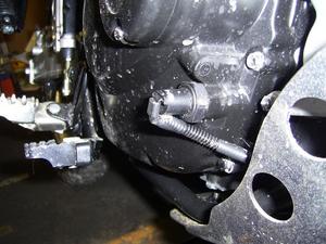

bord-51 Опубликовано 3 февраля, 2013 Автор Жалоба Поделиться Опубликовано 3 февраля, 2013 Мой температурный датчик. Контакты замыкаются при температуре 150+-2 градуса размыкаются при 120+-5. Как будет работать в условиях вибрации двигла - покажет практика. Цена вопроса 150р, и токарю за латунный кронштейн благодарность небольшая :) Установлю в тоже отверстие немного ниже выпускного коллектора что и Егерь. Белёсое на кронштейне - термопаста. Цитата Ссылка на комментарий Поделиться на другие сайты Поделиться

bord-51 Опубликовано 11 февраля, 2013 Автор Жалоба Поделиться Опубликовано 11 февраля, 2013 Спешу доложить коллегам о своём открытии касаемо проводки. Установив свой светодиодный вольтметр "по капитальному" обнаружил слабое мерцание светодиода как синим так и красным цветом на заведённом моте. Перепроверив его от аккумуляторов ничего подобного не обнаружил. Вывод: в проводке наших (может конечно только моего) мотов бегают достаточно сильные помехи. Проблему решил установкой самопального сетевого фильтра: последовательно с вольтметром - катушка (вторичная (низковольтная)от маломощного трансформатора 220/9) и параллельно конденсатор 50в, 4.3мкФ. Учитывая большую индуктивную мощность потребовавшейся катушки (более маленькие, штатные от старого блока питания ПК, пробовал все которые там нашёл, проблему не решили) делаю вывод, что помехи очень сильные. Так что имейте ввиду если будете всякие там мобильники-навигаторы подключать. К сожалению в связи с отсутствием осциллографа, точнее исследовать проблему не могу. Цитата Ссылка на комментарий Поделиться на другие сайты Поделиться
bord-51 Опубликовано 11 февраля, 2013 Автор Жалоба Поделиться Опубликовано 11 февраля, 2013 Кроме того испытал термодатчик: температура включения 152 градуса, выключения 116 градусов, при измерении в глубине межрёберного пространства в районе выпускного коллектора. Температура в районе свечной шайбы при этом на 5-10 градусов выше. Цитата Ссылка на комментарий Поделиться на другие сайты Поделиться

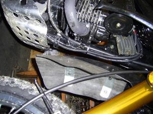

bord-51 Опубликовано 5 марта, 2013 Автор Жалоба Поделиться Опубликовано 5 марта, 2013 Маленький фото-отчёт о нелёгкой судьбе моего коника ;)Тюнинг по "Егерьски":1-багажник 2-дублёр крыла 3-язычёк 4-брызговик 5-температурный датчик Ну и отсебятины немного :) Приборка модернизированная: Тубус Датчик масла Цитата Ссылка на комментарий Поделиться на другие сайты Поделиться
