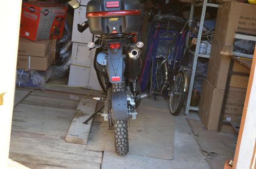

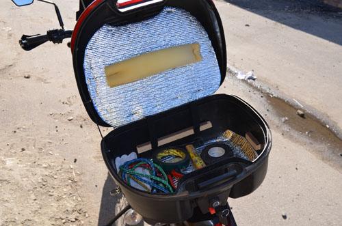

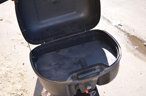

Доработал слегка кофр. Я об этом писал, но просили фоток. Выкладываю.post-891-0-24131300-1367514732_thumb.jpgpost-891-0-21583000-1367514750_thumb.jpg Блестящяя штука это пенофол. Поролон служит для того что-бы поклажа не прыгала. На заднее колеса приколхозил нашлёпку.post-891-0-16614600-1367514834_thumb.jpgpost-891-0-61634000-1367514845_thumb.jpgpost-891-0-59217300-1367514861_thumb.jpg
ох нашлёпает тебе эта нашлёпка когда заднее колесо веточку подымет :rolleyes:
