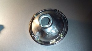

slay 69 Опубликовано 16 марта, 2018 Жалоба Опубликовано 16 марта, 2018 (изменено) 4 часа назад, IvanM сказал: Привет Всем бриаровода не пойму зачем ставить оптику от шестерки не проще поставить другую лампочку Виноват после раздумий и не продолжительных поисков нашел на ALI клад. Родная лампа головной фары обзывается по международной классификации BA20D. На ALI сейчас аналогов LED с большим ценовым разбросом и светосилой море. Изменено 16 марта, 2018 пользователем slay 69 Цитата
ПетровичЪ Опубликовано 16 марта, 2018 Жалоба Опубликовано 16 марта, 2018 3 минуты назад, slay 69 сказал: нашел на ALI клад Авторынок далеко? или автозапчасти? Я бы глянул с начало там, возможно и месяц ждать посылки не потребуется На этой фотке разъём Н4(три контакта) http://www.china-moto.ru/forum/uploads/monthly_2018_03/IMG_20180316_175830.jpg.741949ac2a30079ccfacd948aef1b4a1.jpg и лампу надо на него же.. Цитата

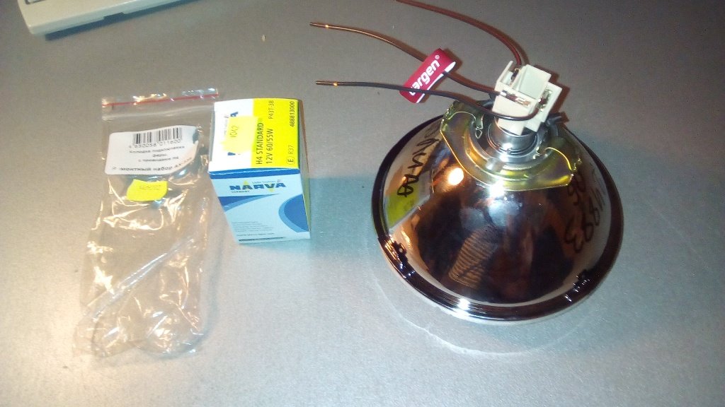

slay 69 Опубликовано 16 марта, 2018 Жалоба Опубликовано 16 марта, 2018 (изменено) 39 минут назад, ПетровичЪ сказал: Авторынок далеко? или автозапчасти? Я бы глянул с начало там, возможно и месяц ждать посылки не потребуется На этой фотке разъём Н4(три контакта) http://www.china-moto.ru/forum/uploads/monthly_2018_03/IMG_20180316_175830.jpg.741949ac2a30079ccfacd948aef1b4a1.jpg и лампу надо на него же.. Н4 это уже мой колхоз на фото все что я купил для установки. Нет пока что мой колхоз устраивает Галоген ярче Ильича (соотношение 30/35 и галоген 55/60). И это без вариантов. А далее будем посмотреть. Минус теперь думаю на чем экономить в плане ваттов для головного света, возможности генератора не безграничны. Боковые переводить на диод или галоген от домашних люстр. и задние фонари остаются но я писал при установке диодных ламп свет от цветных фонарей (в смысле с цветным стеклом красный, желтый) полное г.... А в Поворотники только Ильич ваты не те частота другая (реле рассчитано на определенную нагрузку). Изменено 16 марта, 2018 пользователем slay 69 Цитата

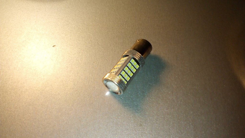

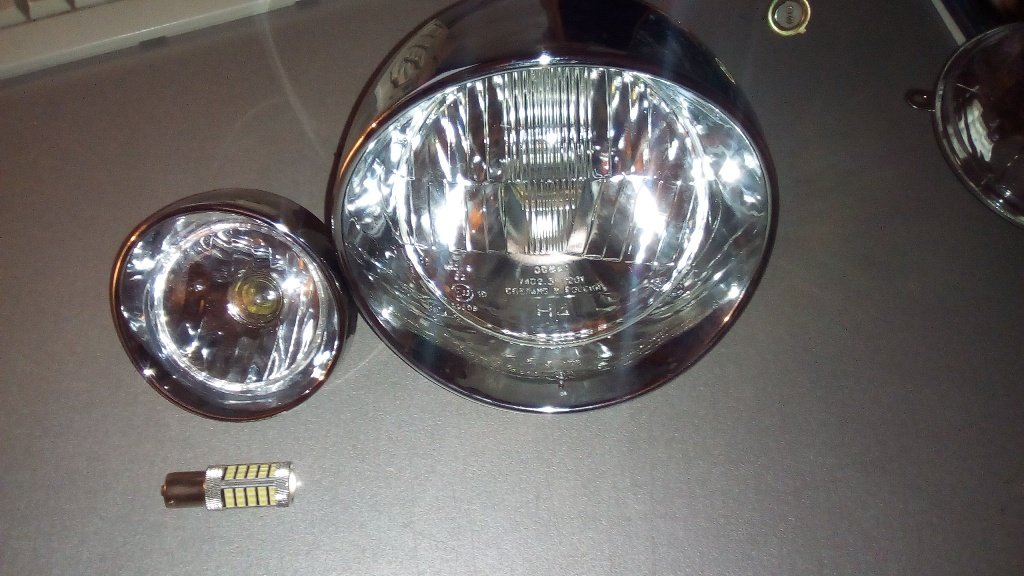

slay 69 Опубликовано 16 марта, 2018 Жалоба Опубликовано 16 марта, 2018 1 час назад, slay 69 сказал: Фару заколхозил теперь другой вопрос. КАК ЭТО СОВМЕСТИТЬ ? (Ответы при помощи магии не рассматриваются) Блин может и смешно звучит может заколхозить галоген от домашних люстр (дешево а света море). Это один из двух боковых подфарников, туманок или как их обозвать. Цитата
slay 69 Опубликовано 16 марта, 2018 Жалоба Опубликовано 16 марта, 2018 3 минуты назад, slay 69 сказал: Это один из двух боковых подфарников, туманок или как их обозвать. Головной готов. Я про дополнительные думаю (маленькие). На Фото поймёшь. Цитата
РоманК Опубликовано 17 марта, 2018 Жалоба Опубликовано 17 марта, 2018 Я сделал так, фара от2106 и лампа светодиодная, люстра светодиоды. Света море, но лампочки надо ставить с линзой(как на фото). Стоп-габарит тоже светодиод, все нормально светит. Поворотники родные, но можно поставить и светодиоды. Чтоб моргали с нужной частотой, вскрываем реле поворотников и подгибаем пластину. Делается легко за 10минут. Плюс нагрузка на реле станет меньше. Фара от 2106 светит заметно лучше родной на любой лампе. Проводку мотай ПВХ изолентой. Я ещё и все разъёмы упаковал в термоусадку. Загляни в заднее крыло из под колеса. По бокам вверху торчат болты, если сильно, обрезай или меняй. При езде с +1 и на сильных кочках, цепляют за резину. 1 Цитата
