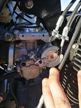

AeroProf Опубликовано 25 апреля, 2018 Жалоба Опубликовано 25 апреля, 2018 4 часа назад, Kulibin174 сказал: 1. снимать карб проверяь поплавки и воще целостность и наличие грязи 2. лучше не долить а поменять и прокачать тормоза. проверить колодки. проверить ход поршней(должны оба работать... если один закис то вот и проблема) возможна замена калипера 3. вечером сфоткаю... а вообще через пружинку 4. под седлом лежат провода к ним... фото вечером. 5. влияют на свободный ход и ли его отсутствие 6. смотри пункт 1... у тебя перелив братец... перелив.... Спасибо за оперативный ответ, можно еще вопросов по задаю: 1. Понял, буду снимать и разбирать карб; 2. Как сливать тормозуху? На суппорте есть какой то болт с заглушкой, но он смотрит к верху, заливать дот4?. Что за калипер? 3. Спасибо, жду фотки; 4. Спасибо, так же жду фокти; 5. Свободный ход, это расстояние в мм, на которое будет провернута ручка, прежде чем появится отклик от карба? Если да, то я этот зазор регулировал на тросиках со стороны руля, я же интересуюсь концами тросиков со стороны карба: На что влияет их регулировка и покажите фото, как у Вас настроено, пожалуйста; 6. Так же понял, буду разбирать карб; Новый вопрос: 7. Датчик топлива ничего не показывает, хотя бенза пол бака, куда копать, где он подключатся? опять же где то под сидушкой? 8. В комплекте с мотом не было никакой инструкции и я так и не понял куда должен быть повернут кран топлива, в рабочем положении, а в каком в резерве. Цитата

Kulibin174 Опубликовано 25 апреля, 2018 Жалоба Опубликовано 25 апреля, 2018 5 часов назад, AeroProf сказал: Спасибо за оперативный ответ, можно еще вопросов по задаю: 1. Понял, буду снимать и разбирать карб; 2. Как сливать тормозуху? На суппорте есть какой то болт с заглушкой, но он смотрит к верху, заливать дот4?. Что за калипер? 3. Спасибо, жду фотки; 4. Спасибо, так же жду фокти; 5. Свободный ход, это расстояние в мм, на которое будет провернута ручка, прежде чем появится отклик от карба? Если да, то я этот зазор регулировал на тросиках со стороны руля, я же интересуюсь концами тросиков со стороны карба: На что влияет их регулировка и покажите фото, как у Вас настроено, пожалуйста; 6. Так же понял, буду разбирать карб; Новый вопрос: 7. Датчик топлива ничего не показывает, хотя бенза пол бака, куда копать, где он подключатся? опять же где то под сидушкой? 8. В комплекте с мотом не было никакой инструкции и я так и не понял куда должен быть повернут кран топлива, в рабочем положении, а в каком в резерве. Калипер - он же суппорт (я старый веломеханик привычка) болт с заглушкой это дренаж через него воздух стравливают. откручиваеш шланг и нихай течет... если снять крышку с бачка- потечет веселее. по болтам это ограничение хода дроссельной заслонки (я сейчас наверное многим тайну откорою но она немного приоткрыта в свободном положении) датчик топлива законекчен под баком краник язычком вниз -основной Цитата

AeroProf Опубликовано 25 апреля, 2018 Жалоба Опубликовано 25 апреля, 2018 2 часа назад, Kulibin174 сказал: Калипер - он же суппорт (я старый веломеханик привычка) болт с заглушкой это дренаж через него воздух стравливают. откручиваеш шланг и нихай течет... если снять крышку с бачка- потечет веселее. по болтам это ограничение хода дроссельной заслонки (я сейчас наверное многим тайну откорою но она немного приоткрыта в свободном положении) датчик топлива законекчен под баком краник язычком вниз -основной Спасибо за инфу, касаемо тормозов - понял, касаемо хода дроссельной заслонки - это Вы имеете ввиду тот что выделен синим на фотке? регулировка холостого хода? меня интересуют те болты, что в красном кружочке, как они должны быть правильно выставлены и на что они влияют? Цитата
Kulibin174 Опубликовано 25 апреля, 2018 Жалоба Опубликовано 25 апреля, 2018 2 минуты назад, AeroProf сказал: Спасибо за инфу, касаемо тормозов - понял, касаемо хода дроссельной заслонки - это Вы имеете ввиду тот что выделен синим на фотке? регулировка холостого хода? меня интересуют те болты, что в красном кружочке, как они должны быть правильно выставлены и на что они влияют? то что в красном... то же что и на руле.. Цитата
AeroProf Опубликовано 25 апреля, 2018 Жалоба Опубликовано 25 апреля, 2018 3 минуты назад, Kulibin174 сказал: то что в красном... то же что и на руле.. Понял, их трогать не буду. Тормозуху какую лить лучше? Цитата
Kulibin174 Опубликовано 25 апреля, 2018 Жалоба Опубликовано 25 апреля, 2018 1 минуту назад, AeroProf сказал: Понял, их трогать не буду. Тормозуху какую лить лучше? я dot4 юзаю Цитата

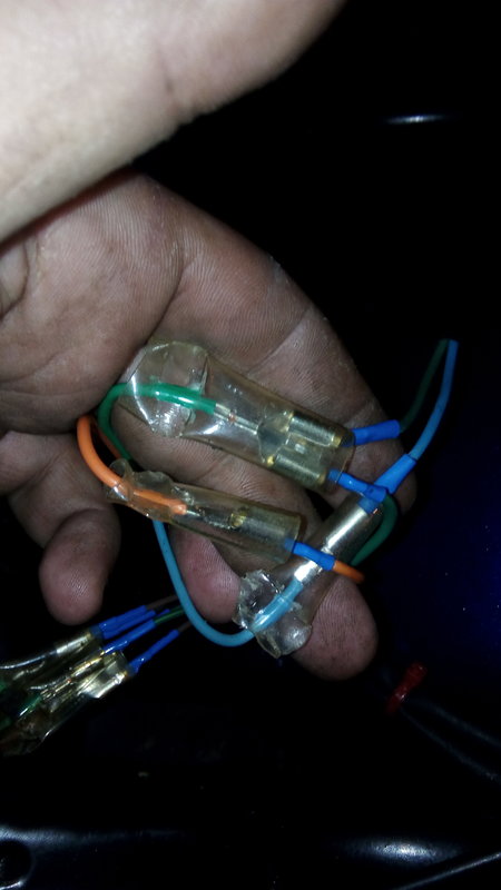

AeroProf Опубликовано 25 апреля, 2018 Жалоба Опубликовано 25 апреля, 2018 1 минуту назад, Kulibin174 сказал: я dot4 юзаю Спсб, фото куда цеплять поворотники задние и соединение тросика заднего тормоза с концевиком покажите? Цитата
Kulibin174 Опубликовано 25 апреля, 2018 Жалоба Опубликовано 25 апреля, 2018 2 минуты назад, AeroProf сказал: Спсб, фото куда цеплять поворотники задние и соединение тросика заднего тормоза с концевиком покажите? минут через 15 буду у байка. дам картинки Цитата
Kulibin174 Опубликовано 25 апреля, 2018 Жалоба Опубликовано 25 апреля, 2018 (изменено) По проводам ищи свободные с этими цветами а лучше вконтакте мне напиши там картинки проще слать VK Изменено 25 апреля, 2018 пользователем Kulibin174 Цитата
mazepa2000 Опубликовано 25 апреля, 2018 Жалоба Опубликовано 25 апреля, 2018 Да,там прямо под задницей на заднем крыле пучек проводов,на нем резинка защитная,а в ней все разьемы.. Цитата
