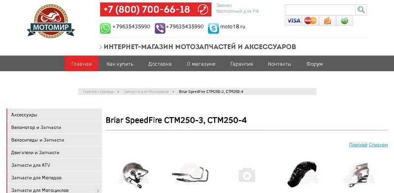

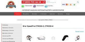

ВЕГАСОВОД Опубликовано 21 июля, 2016 Жалоба Поделиться Опубликовано 21 июля, 2016 Позвони в МотоМир и закажи у них...они знают размеры...от других мотов может подойдут. Или свои померь. Цитата Ссылка на комментарий Поделиться на другие сайты Поделиться
