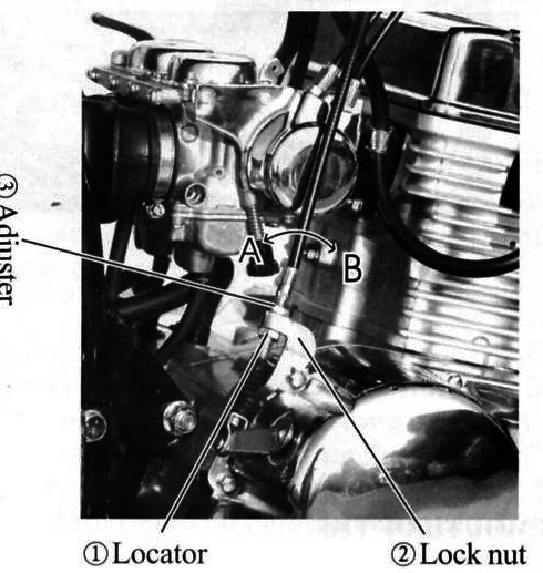

alexcei89 Опубликовано 25 апреля, 2017 Жалоба Опубликовано 25 апреля, 2017 Блин ,а как на нем сцепления отредактировать,а кто давно забыл как регулируется!!!!У меня сцепления срабатывает аж в ,когда ручку полностью отпускаю !!!!!! Цитата
alexcei89 Опубликовано 25 апреля, 2017 Жалоба Опубликовано 25 апреля, 2017 Долеко гарантиика делать ходу часов 12 ехать ,ну жена ,ну купила блин мне мот Цитата
mazepa2000 Опубликовано 25 апреля, 2017 Жалоба Опубликовано 25 апреля, 2017 На ручке у него сцепление регулируется,в первую очередь,отпусти чуток,дай слабину тросу.Жена хотела как лучше,а получилось как всегда.. Цитата
РоманК Опубликовано 25 апреля, 2017 Жалоба Опубликовано 25 апреля, 2017 Во блин, ему жена мот подарила, а он не доволен. Меня жена отговаривали Не паникуй, причина наверняка пустячная, нужно только найти. С китайцами так часто, сначала подлечиваем недоделки, потом ездим и радуемся Цитата
ichep Опубликовано 25 апреля, 2017 Жалоба Опубликовано 25 апреля, 2017 (изменено) Попробуй отрегулировать натяжение тросика. Отрегулируй его натяжение так, чтобы на рычаге сцепления было 10 мм свободного хода( не болталось а имен легкое нажати а рычаг сцеплен еще не двигается).Если не поможет то диски на выброс.Да у нас регулируется возле рычага сцепления на движке Изменено 25 апреля, 2017 пользователем ichep Цитата
