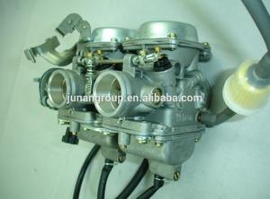

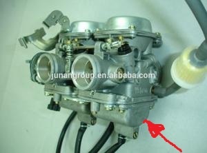

vazoff Опубликовано 29 апреля, 2017 Жалоба Опубликовано 29 апреля, 2017 27 минут назад, ichep сказал: Кому как повезет у кого то Mikuni у кого то Keihin , а у кого то No name. у меня вот такой перебирать(((((((((( эхххххх а руки-то не оттуда растут)))))))) для меня проще новый какой купить))))))))) 1 Цитата
ichep Опубликовано 29 апреля, 2017 Жалоба Опубликовано 29 апреля, 2017 (изменено) 1 час назад, vazoff сказал: у меня вот такой перебирать(((((((((( эхххххх а руки-то не оттуда растут)))))))) для меня проще новый какой купить))))))))) Да весь перебирать не надо только нижнию часть , а новый от 3500 (no name)https://ru.aliexpress.com/item/Carburetor-SPD26J-03-250-250cc-For-Johnny-Suzuki-Motorcycle-CBT125-250-Engine/32450059028.html?scm=1007.13339.81019.0&pvid=eac7ff93-cdbb-43c3-ae55-8208bbcf3a39&tpp=1 до 6000 Mikuni. https://ru.aliexpress.com/item/Free-Shipping-OEM-Quality-Carburetor-For-Mikuni-Honda-CBT125-CA125-CA150/32705259003.html?scm=1007.13338.79672.000000000000000&pvid=9329c6fd-ca03-44a7-9168-7add4bc0d2f0&tpp=1 Изменено 29 апреля, 2017 пользователем ichep Цитата

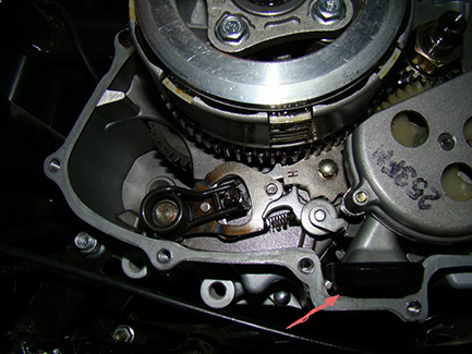

Ivan1123 Опубликовано 3 мая, 2017 Жалоба Опубликовано 3 мая, 2017 Скажите в этом 253 двигателе есть масляный фильтр или его там вообще нет? И где он стоит если есть? Цитата

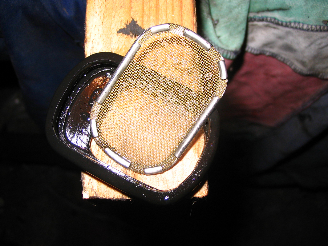

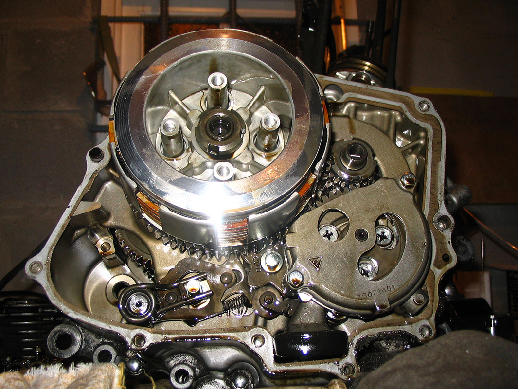

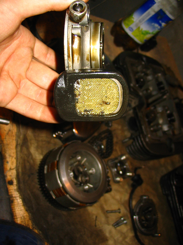

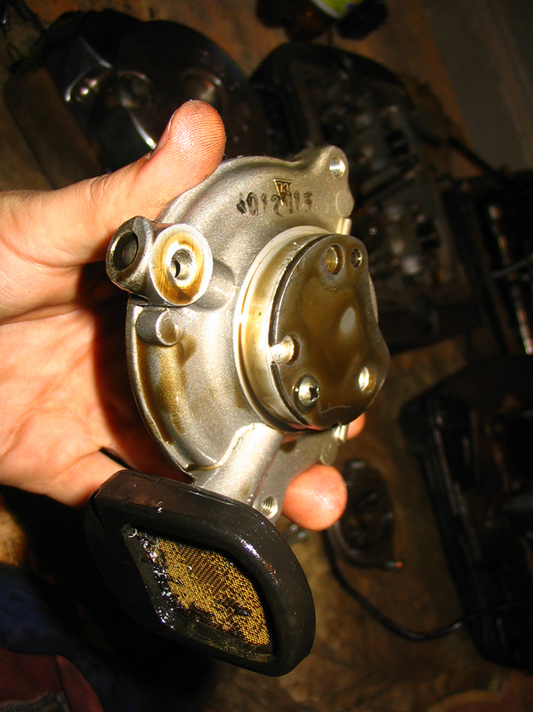

ichep Опубликовано 3 мая, 2017 Жалоба Опубликовано 3 мая, 2017 (изменено) 6 часов назад, Ivan1123 сказал: Скажите в этом 253 двигателе есть масляный фильтр или его там вообще нет? И где он стоит если есть? Фильтр есть но не заменяемый , под правой крышкой НА масляном насосе. А вообще кто интересуется устройством в начале этой ветки есть ссылки на украинский сайт.Там все до мелочей рассказано.Моты разных фирм но конструкции однотипные , различия в мелочах - в обвесах. Изменено 3 мая, 2017 пользователем ichep Цитата
Ivan1123 Опубликовано 4 мая, 2017 Жалоба Опубликовано 4 мая, 2017 Спасибо. Так его надо промывать при каждой замене масла? Цитата
mazepa2000 Опубликовано 4 мая, 2017 Жалоба Опубликовано 4 мая, 2017 Такие фильтры много где стоят. Регламентов промывки нет. Желательно промывать,но мало кто делает это часто. Прокладка обычно,всегда на замену,это главное неудобство. Цитата
Одинокий Пёс Опубликовано 4 мая, 2017 Жалоба Опубликовано 4 мая, 2017 1 час назад, Ivan1123 сказал: Спасибо. Так его надо промывать при каждой замене масла? Для этого надо немного разобрать двигатель справа, со стороны сцепления. Если есть запасная прокладка и уйма терпения, можеш попробовать. Сразу предупреждаю, купи ударную отвертку, потому как снять этот фильтр не так то просто, а если снимеш без съема насоса, то можеш не поставить обратно. Цитата

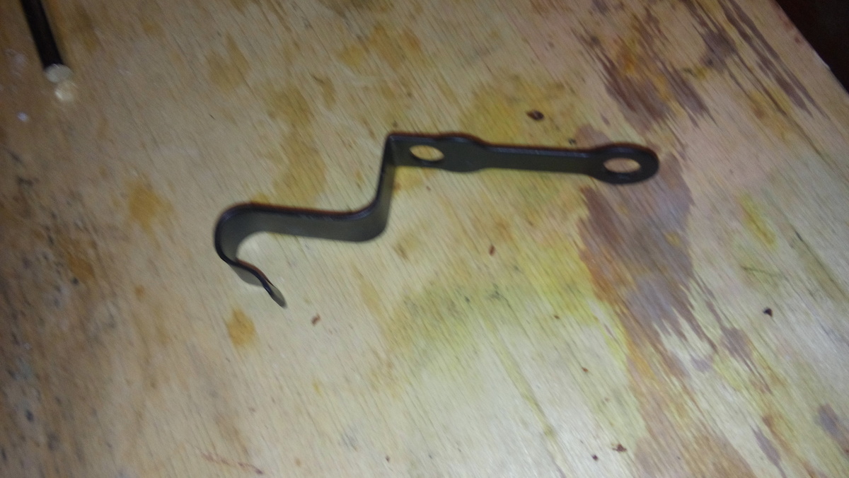

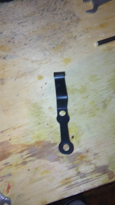

Ivan1123 Опубликовано 4 мая, 2017 Жалоба Опубликовано 4 мая, 2017 Подскажите еще. Откуда эти детали? Просто мот новый собираю. Цитата
mazepa2000 Опубликовано 4 мая, 2017 Жалоба Опубликовано 4 мая, 2017 Чёрная,это прихватка троса спидометра. Устанавливается на нижней траверсе вилки слева.Или на креплении переднего крыла,так и не понял куда её предполагают конструкторы.. Блескучие- крепление стекла ветрового. Цитата
