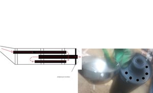

Kuzkan Опубликовано 25 ноября, 2014 Жалоба Поделиться Опубликовано 25 ноября, 2014 Ну и в догонку...Может кто потрошил стоковый? Может фоты есть, или может схематично нарисовать. Ну как переделать в прямоток. Цитата Ссылка на комментарий Поделиться на другие сайты Поделиться
tommy82 Опубликовано 25 ноября, 2014 Автор Жалоба Поделиться Опубликовано 25 ноября, 2014 Саня, игра не стоит свеч, много выпиливать и ломать. Проще заказать за 3 рубля стоковый прямоток с кайо т2 или ирбиса ттр 250 старого. Мне пришла D'Арка с японским прямотоком, вот. Так там давление, из за степени сжатия и др. параметров раза в 3-4 мощнее, стоял такой рёв , это надо было слушать. Заткнул щётками металлическими из нержавейки для мытья раковин, они не прогорают, стало слегка потише. Но там флейта в нём, всё фирменное. я сначала подумал колхоз, но нет ) 1 Цитата Ссылка на комментарий Поделиться на другие сайты Поделиться

эльф Опубликовано 25 ноября, 2014 Жалоба Поделиться Опубликовано 25 ноября, 2014 Ну и в догонку...Может кто потрошил стоковый? Может фоты есть, или может схематично нарисовать. Ну как переделать в прямоток.Саша,где-то на ветке есть его схема.Три трубки на три камеры плюс маленько набивки. 1 Цитата Ссылка на комментарий Поделиться на другие сайты Поделиться

эльф Опубликовано 25 ноября, 2014 Жалоба Поделиться Опубликовано 25 ноября, 2014 Ну и в догонку...Может кто потрошил стоковый? Может фоты есть, или может схематично нарисовать. Ну как переделать в прямоток.[/quote Ураа!Нашол! 2 Цитата Ссылка на комментарий Поделиться на другие сайты Поделиться
