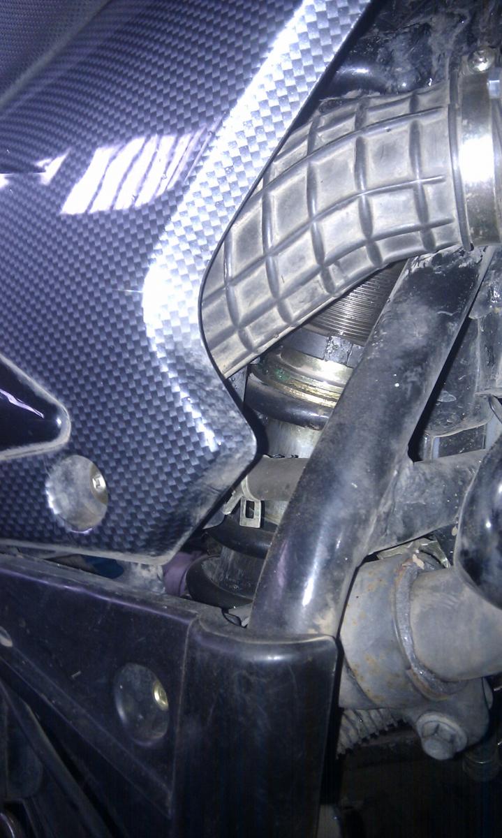

эльф Опубликовано 13 декабря, 2014 Жалоба Опубликовано 13 декабря, 2014 К стати,на втором фото видно переделанный задний амор. 2 Цитата
Kuzkan Опубликовано 13 декабря, 2014 Жалоба Опубликовано 13 декабря, 2014 Заметил... аморт с регулировками. Какой фирмы стоит или переделывал Сереж? пс...по карбу бы инфу по подробней. Цитата

эльф Опубликовано 13 декабря, 2014 Жалоба Опубликовано 13 декабря, 2014 Заметил... аморт с регулировками. Какой фирмы стоит или переделывал Сереж? пс...по карбу бы инфу по подробней. Саша,это сток,правда слегка переделанный.Я описывал,что с ним делал.Сток-отсутсвие регулировок поджатия пружины,рабочий ход штока 40-45 мм.У меняй регулировка потжатия и раб.х.70мм.что даёт увеличение хода по оси колёса с145 до245мм. 1 Цитата

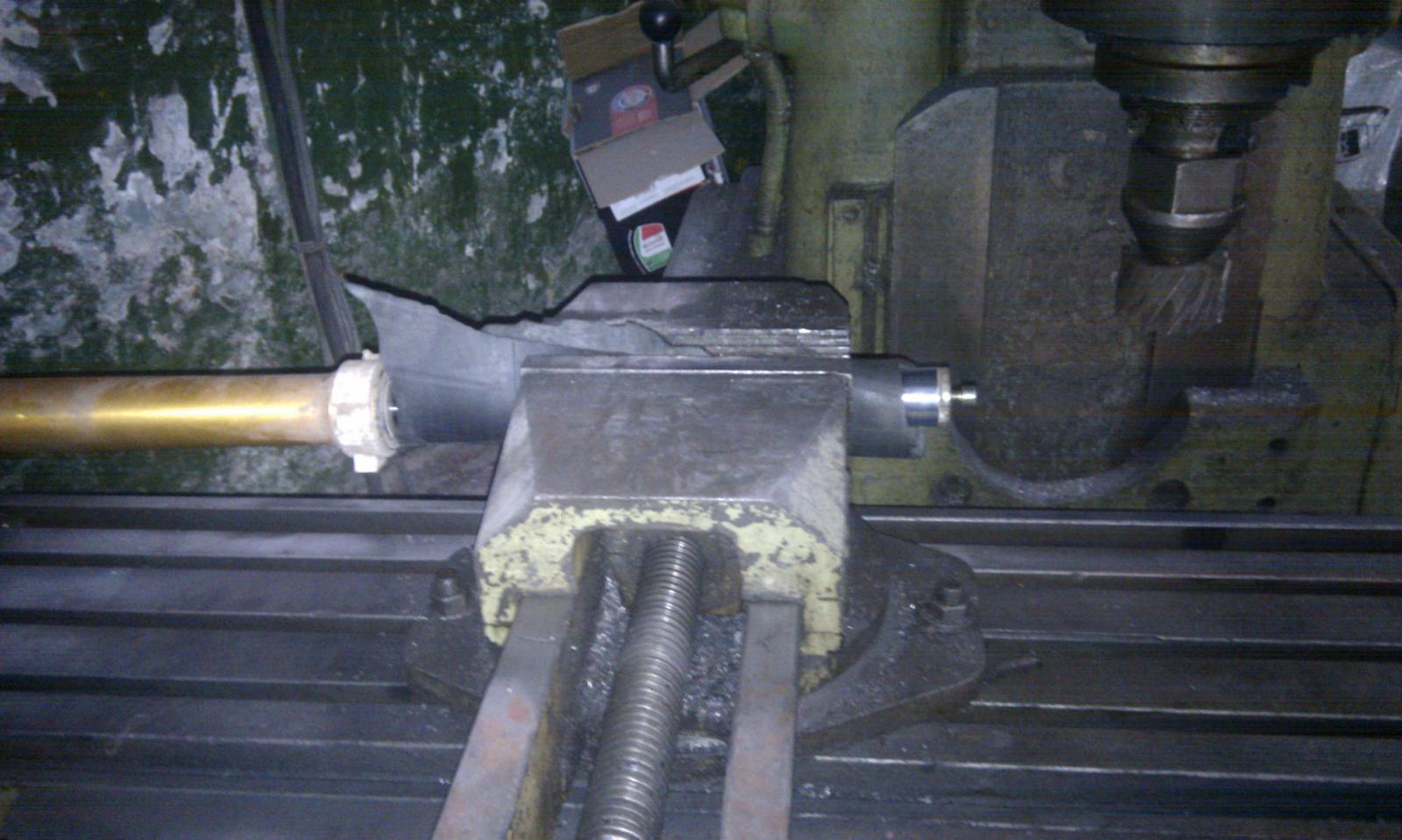

эльф Опубликовано 13 декабря, 2014 Жалоба Опубликовано 13 декабря, 2014 Так патцаны не все сразу!Сапоги наш и ттр- ЭДЕНТИЧНЫ!Разница-у ттр,есть в внутри кольцевая протока под уплотнительное резиновое кольцо так как нижний болт проходит пробку пера на сквозь в масляный ресивер и вворачивается в гидроцилиндр,стягивая все три детали в месте.У нас пробка не имеет сквозного отверстия и сапог крепится к нижней пробке штока-рессивера коротким болтом,агидроцилиндр с другой стороны отдельно.По этой причине на Барсе можно отворачивать нижний болт,а на ттр нельзя-побежит масло! 2 Цитата

dponi Опубликовано 14 декабря, 2014 Жалоба Опубликовано 14 декабря, 2014 Так патцаны не все сразу!Сапоги наш и ттр- ЭДЕНТИЧНЫ!Разница-у ттр,есть в внутри кольцевая протока под уплотнительное резиновое кольцо так как нижний болт проходит пробку пера на сквозь в масляный ресивер и вворачивается в гидроцилиндр,стягивая все три детали в месте.У нас пробка не имеет сквозного отверстия и сапог крепится к нижней пробке штока-рессивера коротким болтом,агидроцилиндр с другой стороны отдельно.По этой причине на Барсе можно отворачивать нижний болт,а на ттр нельзя-побежит масло! Ну,не знаю,я на ттр видел,что запресовано наглухо,меня это и смутило,и я отказался от покупки ттэровских перьев с регулировкой. Цитата

эльф Опубликовано 14 декабря, 2014 Жалоба Опубликовано 14 декабря, 2014 Ну,не знаю,я на ттр видел,что запресовано наглухо,меня это и смутило,и я отказался от покупки ттэровских перьев с регулировкой.Это для Китая нормально.Часто от маркировки видно только вмятины,но в стоке стоит на 110. Проливная способность жиклера на 110 приблизительно ровная сверлу на 1.1мм.(1.09 проходит 1.1 нет).Такие допуски не критичным на гл.доз.!До максимальных открытий,эпюра производительности определяется конусом иглы,а не диаметром жиклера!Отверстие жиклера должно быть зенковано. Цитата
эльф Опубликовано 14 декабря, 2014 Жалоба Опубликовано 14 декабря, 2014 Ну,не знаю,я на ттр видел,что запресовано наглухо,меня это и смутило,и я отказался от покупки ттэровских перьев с регулировкой.Перо Барса.Отворачивается пробка пера (рессивер-нижняя часть)Внутри пера к ней крепится гидроцилиндор.На фото видно болт на 8мм.крепления сапога,он не сквозной.А на ттр,он длинный и ворачивается в гидроцилиндор,стягивая все три части в месте. Цитата
