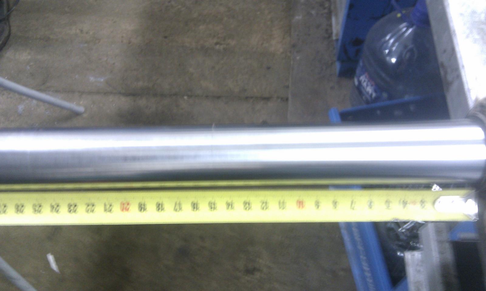

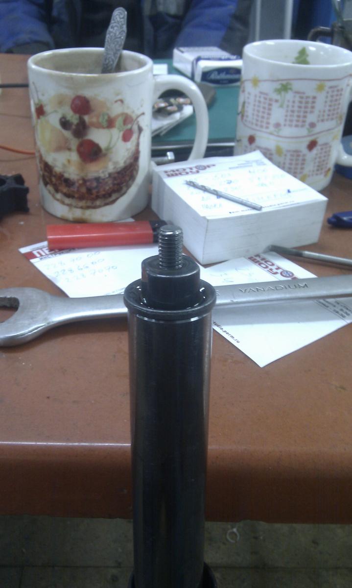

igorek250cc Опубликовано 31 марта, 2015 Жалоба Опубликовано 31 марта, 2015 на кочках,даже на маленьких стучит вилка,может кто сталкивался с такой проблемой?что делать? Цитата

эльф Опубликовано 31 марта, 2015 Жалоба Опубликовано 31 марта, 2015 на кочках,даже на маленьких стучит вилка,может кто сталкивался с такой проблемой?что делать?Игорь,снимай и ревизируй.Стучать может из-за направляющих,оборванного штока гидрогасителя,клапанов,отсутствия или малого количества масла.Какой пробег?Как снимишь перо,слей масло,и проверь перо на шат. Цитата
эльф Опубликовано 31 марта, 2015 Жалоба Опубликовано 31 марта, 2015 Принято,(может ещё где?)Все вибронагруженные соединения которые не нужно будет разбирать при мелком обслуживании и то. Цитата
igorek250cc Опубликовано 31 марта, 2015 Жалоба Опубликовано 31 марта, 2015 Игорь,снимай и ревизируй.Стучать может из-за направляющих,оборванного штока гидрогасителя,клапанов,отсутствия или малого количества масла.Какой пробег?Как снимишь перо,слей масло,и проверь перо на шат. пробег 4700 Цитата
tommy82 Опубликовано 31 марта, 2015 Автор Жалоба Опубликовано 31 марта, 2015 Масло наверно вытекло, смотри сальники их износ, разбирать можно по мануалу ирбис ттр 250 Цитата
igorek250cc Опубликовано 31 марта, 2015 Жалоба Опубликовано 31 марта, 2015 Масло наверно вытекло, смотри сальники их износ, разбирать можно по мануалу ирбис ттр 250 масло думаю на месте,так как ни одного подтёка нет и не было Цитата
эльф Опубликовано 31 марта, 2015 Жалоба Опубликовано 31 марта, 2015 Масло наверно вытекло, смотри сальники их износ, разбирать можно по мануалу ирбис ттр 250Вилки имеют отличия! Цитата
эльф Опубликовано 31 марта, 2015 Жалоба Опубликовано 31 марта, 2015 масло думаю на месте,так как ни одного подтёка нет и не былоСнимай колесо,одной рукой за верхний балон в районе сальников,а другой за сапог и проверь шат.Небольшой люфт на полностью раздвинутом пере- допускается. Цитата
