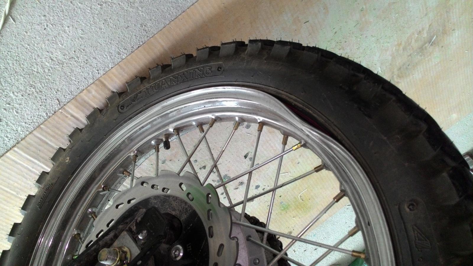

lexan74 Опубликовано 14 мая, 2015 Жалоба Опубликовано 14 мая, 2015 Привет всем. Опять устроили со Славяном ночные покатушки. Отжигали уже по полной. Перегорели китайские лампочки почти одновременно. Остались габариты или дальний свет. Поэтому я влетел в какую-то выбоину. Результат далее. Цитата

lexan74 Опубликовано 14 мая, 2015 Жалоба Опубликовано 14 мая, 2015 Пробег маленький . А повреждения большие Цитата
Созерцатель Опубликовано 14 мая, 2015 Жалоба Опубликовано 14 мая, 2015 Одно колесо это не беда:) Спицованые колеса правятся на раз, в отличии от легкосплавных. Кувалдочку в руки и выстукивать через бронзовую плашку или деревянный чопик. Как вариант попробовать в шиномонтажке прокатать обод. Я в феврале на скорости в 60км прозевал столб бетонный поперек поля лежащий, летел метров 15. перед в норме, а задний обод просадило дальше корда. Сначала домкратом вытягивал, потом кувалдой дорабатывал Цитата

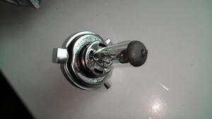

maxisdj Опубликовано 14 мая, 2015 Жалоба Опубликовано 14 мая, 2015 Говнолампа Насчет лампы...я себе поставил с машины Osram Night Breaker Plus H4...отличнейший свет! Цитата
lexan74 Опубликовано 14 мая, 2015 Жалоба Опубликовано 14 мая, 2015 Насчет лампы...я себе поставил с машины Osram Night Breaker Plus H4...отличнейший свет! А как же по мощности ? На авто 55 / 60 Вт. Генератор вытягивает, накал нормальный ? Цитата
maxisdj Опубликовано 14 мая, 2015 Жалоба Опубликовано 14 мая, 2015 А как же по мощности ? На авто 55 / 60 Вт. Генератор вытягивает, накал нормальный ? норм...всего-то 20 Вт :) Цитата
эльф Опубликовано 14 мая, 2015 Жалоба Опубликовано 14 мая, 2015 Что делать с колесами ?Что делать,что делать,править! Цитата

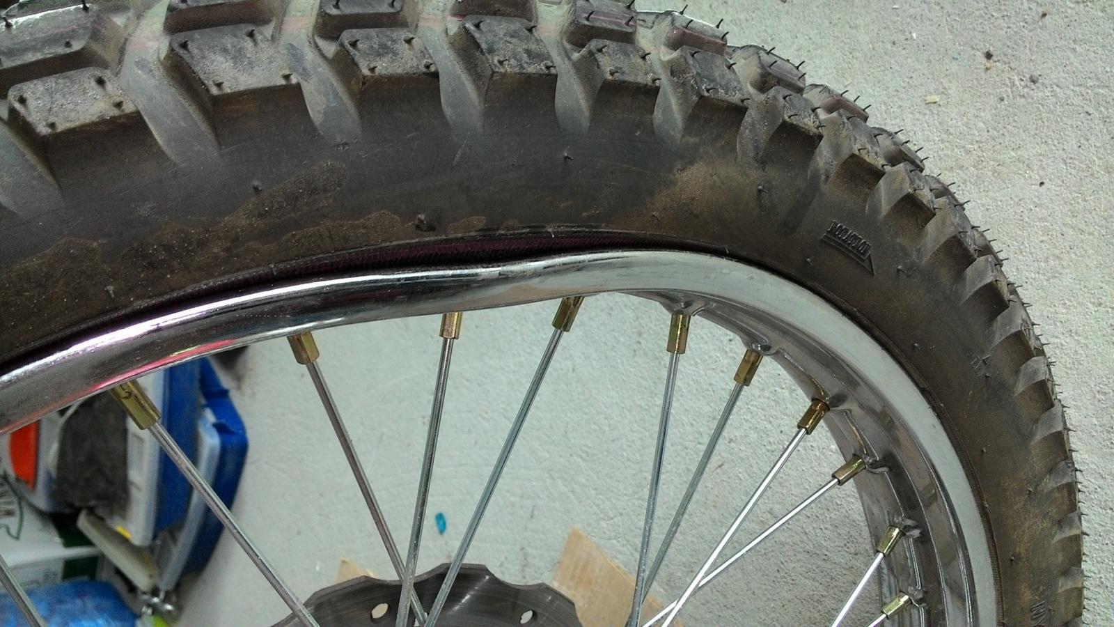

эльф Опубликовано 14 мая, 2015 Жалоба Опубликовано 14 мая, 2015 Второе колесоСам недели две назад правил оба колеса,даже пострашней было!Сейчас норма.Алексей,поправишь,протяни спици и накачай колёса 1.8-2.0! Цитата
lexan74 Опубликовано 14 мая, 2015 Жалоба Опубликовано 14 мая, 2015 Что делать,что делать,править! кувалдой через полено ? Цитата
МегаБ Опубликовано 15 мая, 2015 Жалоба Опубликовано 15 мая, 2015 Насчет лампы...я себе поставил с машины Osram Night Breaker Plus H4...отличнейший свет! Я мопед купил с рук, с пробегом 800 км. Так вот, там в фаре тоже поставили автолампу. Светила она не очень, так как отражатель поплавился и закапал пластмассой саму лампу. Так что смотри со своим тунингом не попади на новую фару))) Цитата
