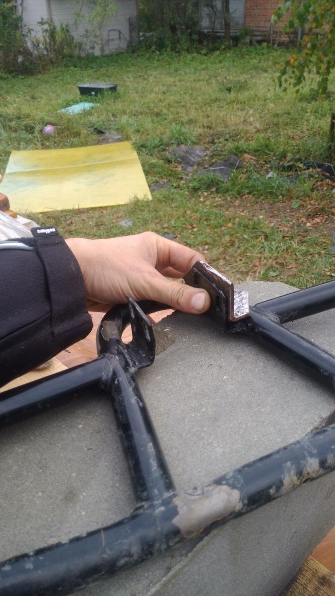

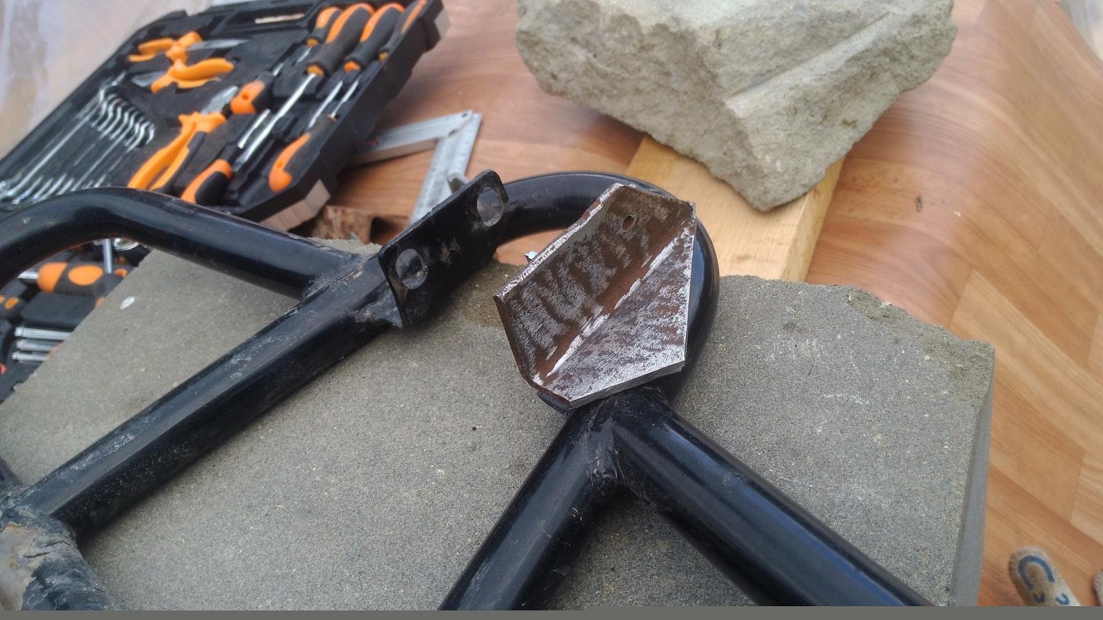

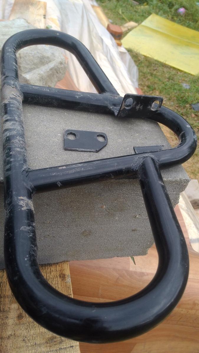

Sanches13 Опубликовано 12 октября, 2015 Жалоба Опубликовано 12 октября, 2015 Что вы там демонтируете и какие искать трещины ? Наконец то смог качнуть фотки! Короче все просто до банальности.. Но интересно другое..Ушко обломилось как бритвой срезали на изгибе. Говорит о том что металл дерьмо. И в априоре ушко надо изначально усиливать. Иначе защита долго не проживет 100%. Если бы метал был в месте разрыва "рваный" , это хороший показатель его вязкости.. А тут как лист бумаги - где сложили его, по той полосе и пошел разрыв. Весь этот текст для того что б поняли -УСИЛИВАТЬ ПОЛЮБОМУ! 1 Цитата

Sanches13 Опубликовано 12 октября, 2015 Жалоба Опубликовано 12 октября, 2015 Прикольно,удивлен,до крайних покатух нареканий небыло! Зато теперь когда ты залез и исправил заводской косяк,+ сделаешь как на фото, супер будет!)) Я сам поеб.....я когда делал.. Но зато сейчас приглядываю какого нибудь японца 250-кубового что б на старте отодрать )), на светофоре например. Охочусь короче)) 4 Цитата
