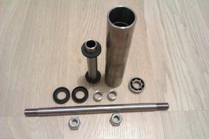

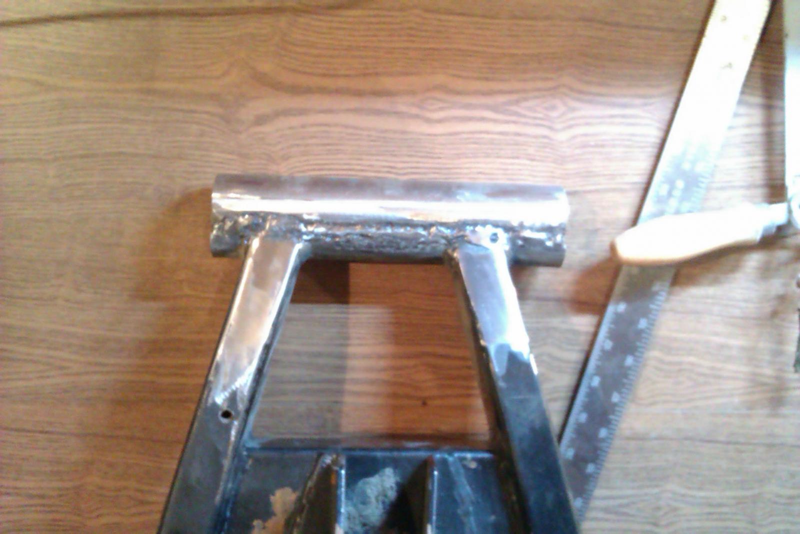

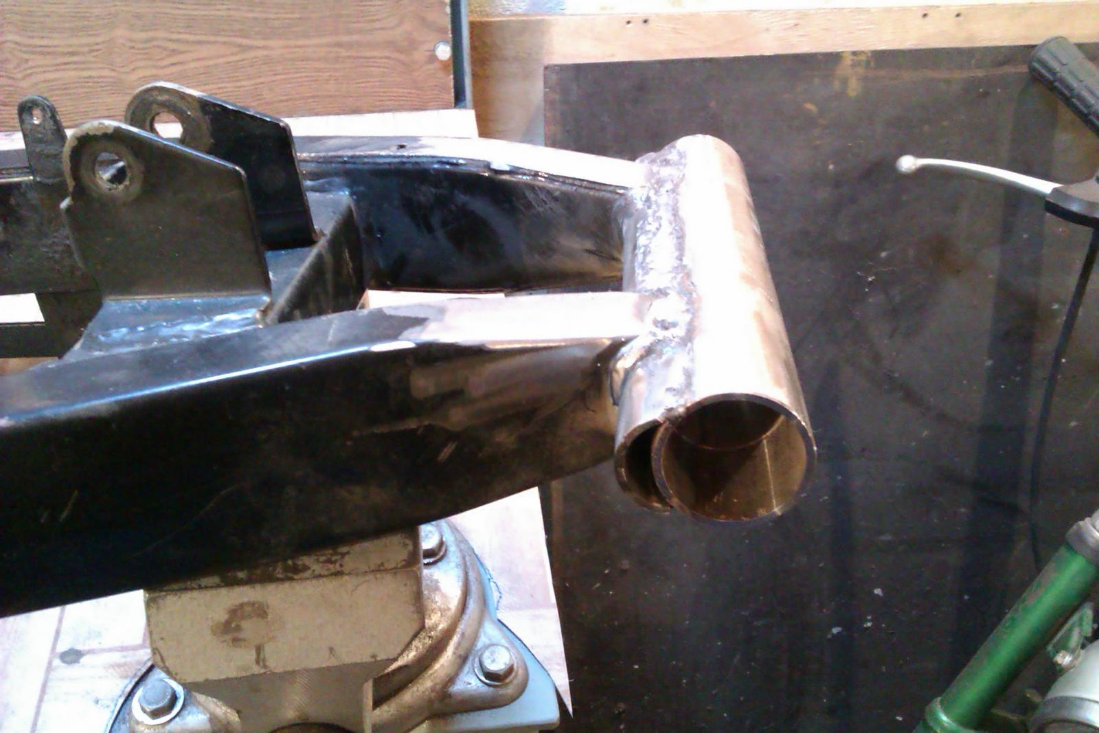

дмитрий77 Опубликовано 25 октября, 2015 Жалоба Опубликовано 25 октября, 2015 Привет! А вот мой новый (доработаный) маятник и его детали. Подшипники 202-4 шт.,сальники 20*35*10.,ось и втулки опять из титана.Ступицу доработал,маятник осталось покрасить и собрать, на очереди ведомая звезда (иж на 42 зуба,родная на 38),нада переходник изладить.Потом перебортовка на резину с дюбелями и сезон опять продолжается!Как даделаю все- будут фотки. 6 Цитата

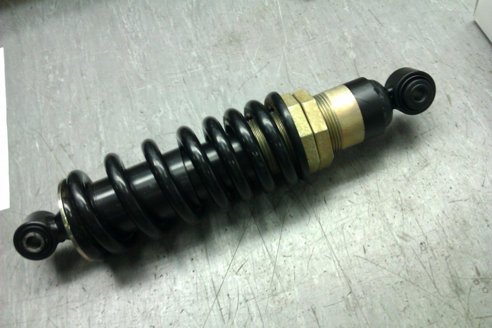

дмитрий77 Опубликовано 25 октября, 2015 Жалоба Опубликовано 25 октября, 2015 Это аморт из нивовского.Производитель СААЗ (завод их ставит).Как я раньше писал- не понравился.Мягкий!Смяло салейнтблок. Снял я его после первой покатухи.Катаюсь жестко -по горам (челябинская обл).Поставил обратно родной.Как не странно пробег почти 3500 км.,а аморт в норме.Был ттр250(который ирбис_воровайки украли) на 400 км.аморт умер.Похоже надо каябу газ масло.Сааз оригинал-100%. 2 Цитата

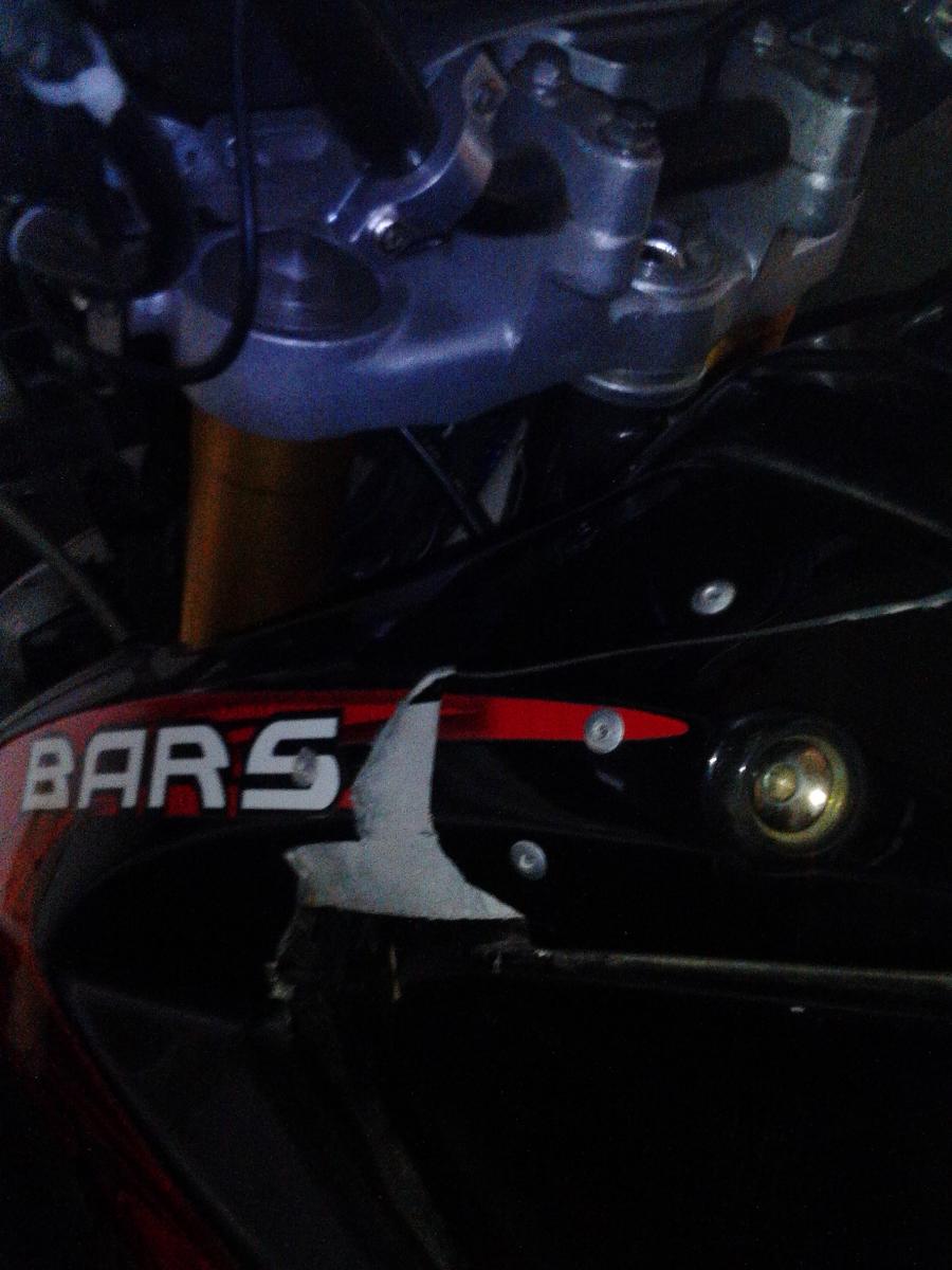

Kuzkan Опубликовано 25 октября, 2015 Жалоба Опубликовано 25 октября, 2015 Ну вот уехали мы от города на 30км. Ехали по живописным местам, не просто было ехать, но всеж это я показывать это не буду. В общем то все стандартно: лес, горки, ямки, брод и т.д. Но то, что с нами произошло- вот, показываю. Потом смонтажу кинцо пополнее, как будет время, тоже покажу. Внимание! В видео присутствует ненормативная лексика :) Смотреть в FullHD. В результате имеем. На моем моте загнута лапка заднего тормоза "в рог". У Валеры сломан пластик на баке, бак помят, руль загнуло, траверсы повело, козырек у шлема лопнул :). Через 50м был брод. У меня в двух метрах от берега слетает цепь...Все- это сигнал,чинимся и валим домой! :) 6 Цитата

vallsa Опубликовано 27 октября, 2015 Жалоба Опубликовано 27 октября, 2015 Я свой лопнувший пластик сшиваю капроновой нитью с эпоксидкой и с изнанки клею тряпочки пропитанные клеем. Где то прям заливаю. Не очень красиво...зато в этом году не разбил ни чего.А я фигли алегарх... Тащу и завариваю сваркой по пластику... Тока и это уже не поможет. А бензобак 4к стоит! Цитата
эльф Опубликовано 27 октября, 2015 Жалоба Опубликовано 27 октября, 2015 А я фигли алегарх... Тащу и завариваю сваркой по пластику... Тока и это уже не поможет. А бензобак 4к стоит!Валь,а выправить не судьба? Цитата
vallsa Опубликовано 27 октября, 2015 Жалоба Опубликовано 27 октября, 2015 Валь,а выправить не судьба?судьба Сереж... Цитата
