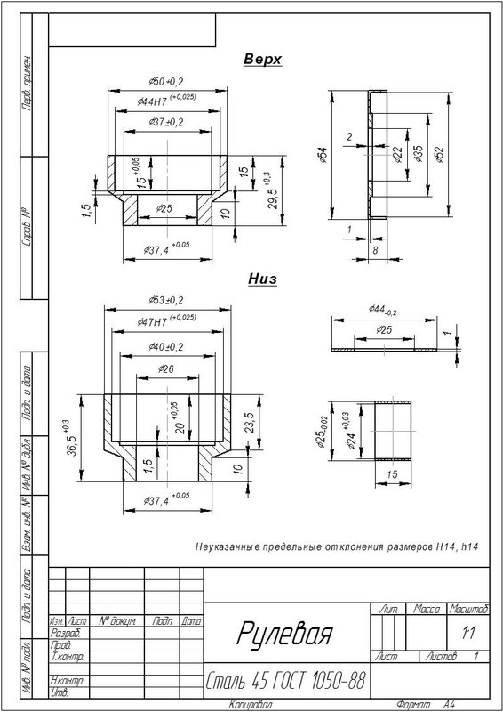

vovanmotoracer Опубликовано 8 сентября, 2017 Жалоба Опубликовано 8 сентября, 2017 . Всем привет. Я смотрю все тут катаются. А вот только сегодня свой собрал. К сожалению, фоток с процесса сборки нет, вот только сфоткал как выглядят чашки рулевой сейчас. 2 Цитата
эльф Опубликовано 8 сентября, 2017 Жалоба Опубликовано 8 сентября, 2017 Привет Володя. А теперь расказывай. Цитата
vovanmotoracer Опубликовано 8 сентября, 2017 Жалоба Опубликовано 8 сентября, 2017 27 минут назад, эльф сказал: Привет Володя. А теперь расказывай. Сергей Павлович, а что собственно рассказывать .В принципе все тоже, что в тех двух статьях, которые я выкладывал ранее. Но есть несколько нюансов, например труба рулевой у нас больше по диаметру, чем на TTR250r ( в теме о котором я и нашел эту статью), поэтому чашки, выточенные по чертежи данному там, не запресовываются с натягом, а входят свободно. Мне пришлось сделать так, просто вставить чашки, собрать всю конструкцию ( вместе с подшипниками и траверсой) прихватить чашки в нескольких местах сваркой, все обратно разобрать и проварить все до конца. Это сделано для того, чтобы чашки встали ровно без перекосов. Либо надо вытачивать чашки под размер нашей трубы ( на чертеже стоит размер 37,4, а труба у наших мотоциклов вроде 38). После переделки надо как-то удлинять ножки кронштейнов крепления фары и поворотников , так как расстояние между траверсами увеличилось , а они крепяться болтом в верхнюю , а ножки вставляются в пластину в нижней. Да и еще появилась приличная щель между фарой и крылом. 2 Цитата
vovanmotoracer Опубликовано 8 сентября, 2017 Жалоба Опубликовано 8 сентября, 2017 Вот как этот процесс выглядит (фотки не мои) Спойлер 4 Цитата
vovanmotoracer Опубликовано 8 сентября, 2017 Жалоба Опубликовано 8 сентября, 2017 Чертежи Спойлер Подшипники Верхний : 320/22 ( аналог 2007122Е) этот подшипник довольно редкий Нижний : 32005 (аналог 2007105) 4 Цитата
