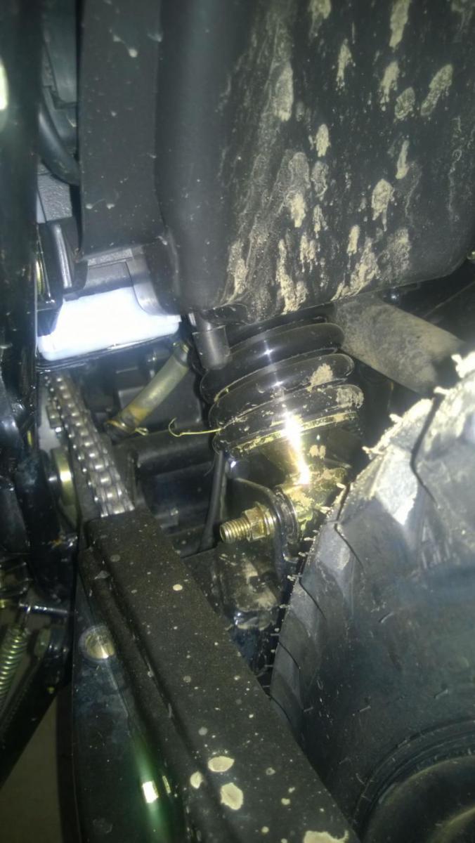

Kuzkan Опубликовано 15 апреля, 2014 Жалоба Опубликовано 15 апреля, 2014 Вопрос! Правильно установлен амортизатор? Цитата
DmiTT-Ry Опубликовано 15 апреля, 2014 Жалоба Опубликовано 15 апреля, 2014 Вопрос! Правильно установлен амортизатор? аморт.jpg Сфоткай верхнюю часть если это возможно! А так я своё мнение сказал уже))))) Цитата
