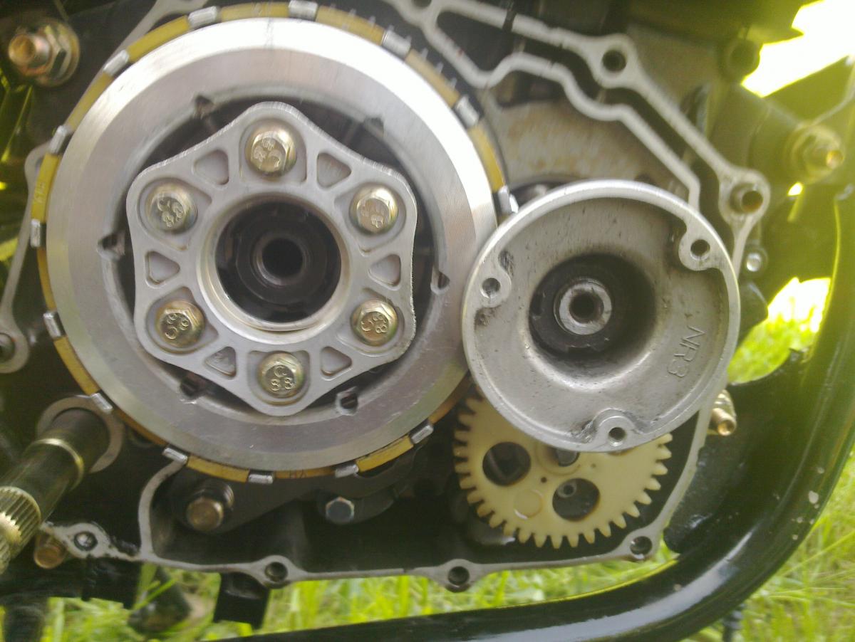

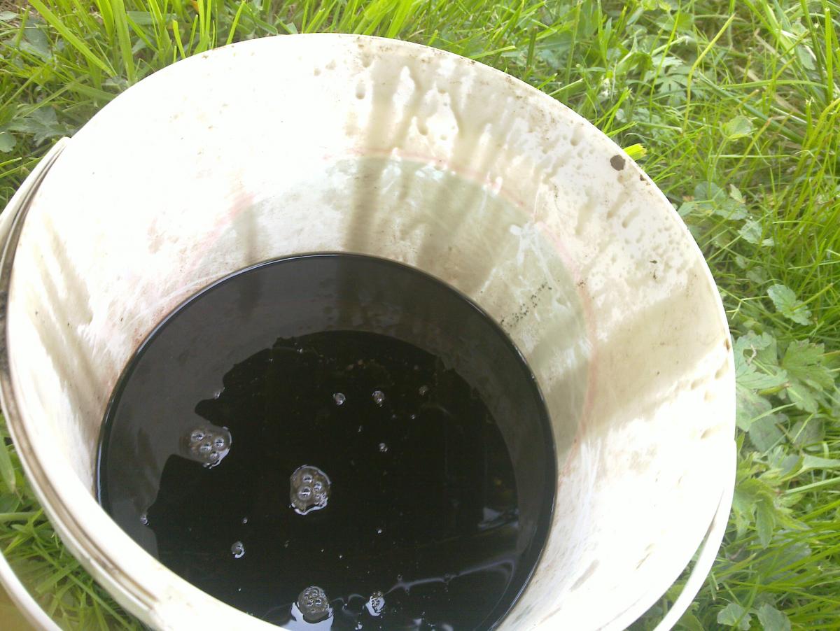

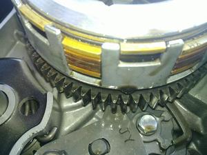

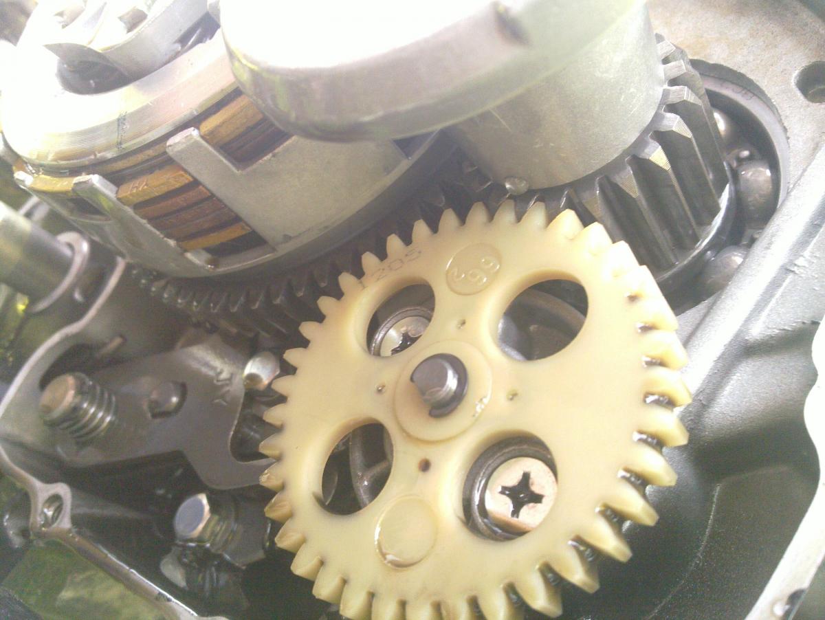

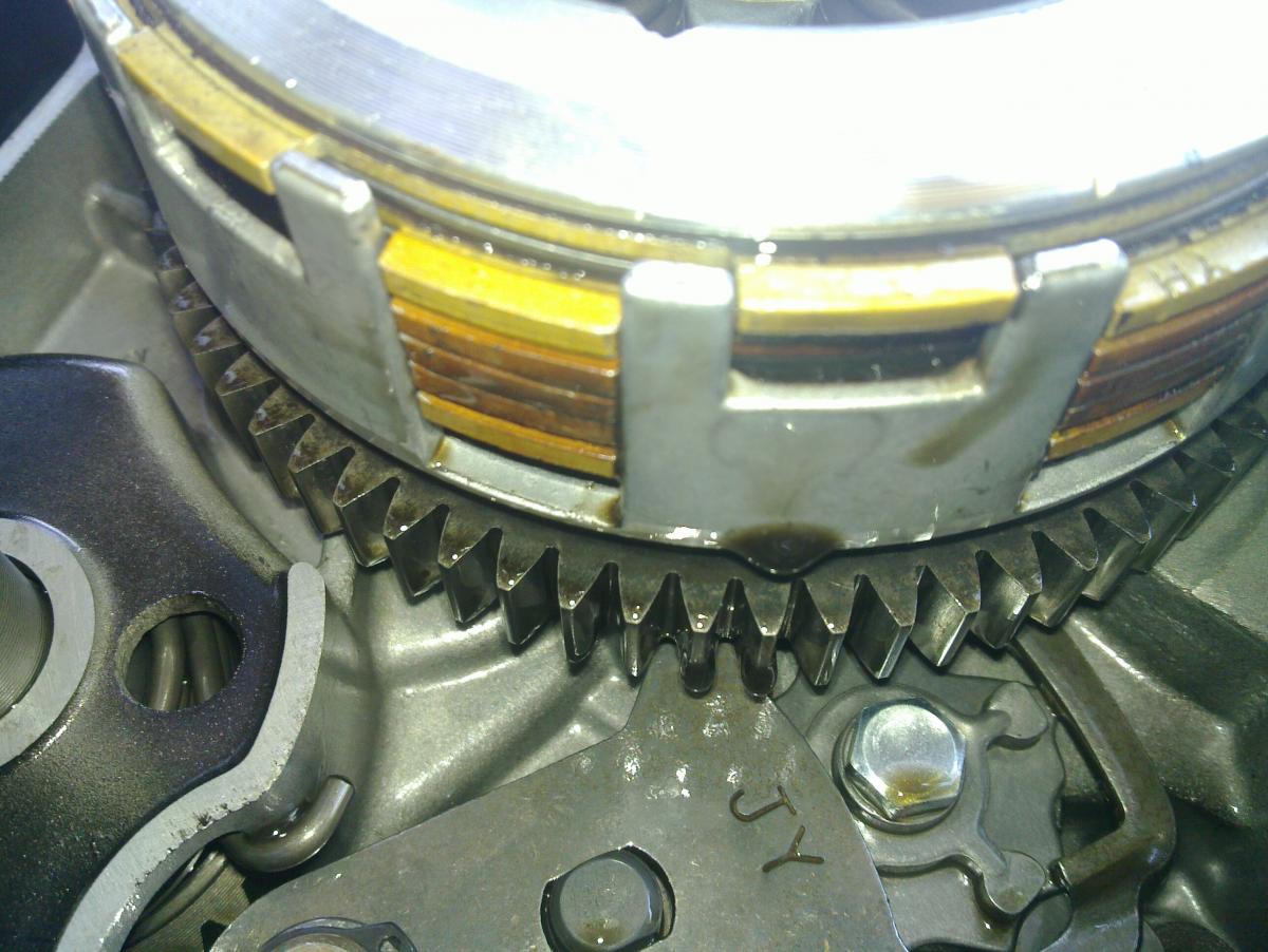

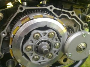

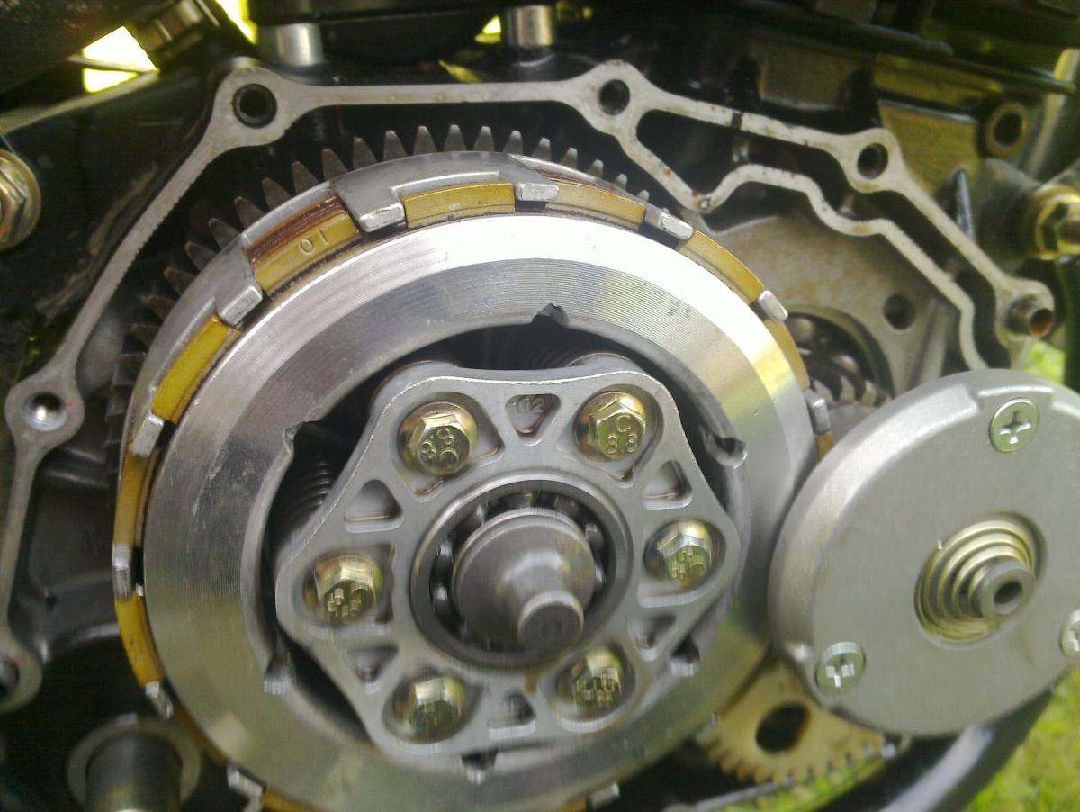

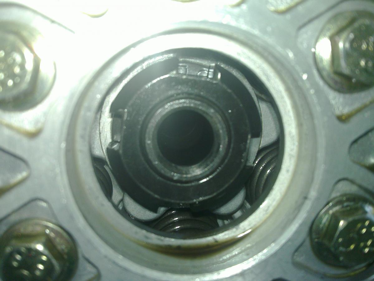

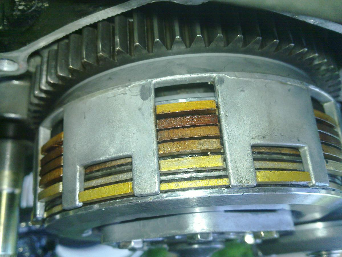

mebius Опубликовано 20 мая, 2013 Жалоба Поделиться Опубликовано 20 мая, 2013 Наконец разобрал, действительно сцепление сгорело, ведомые диски проворачиваются рукой, очень много на дне двигателя сцепления превратившегося в порошок. Сцепление снять не смог т.к. требуется специальный съёмник, и ещё его загораживает какая то круглая штука с болтом под съёмник. Масло было очень грязным. Сцепление найти не смог, нету даже на минск. Мотор промыл промывкой. Думаю продать двигло, кому нужна поршневая и т.д. и купить за 16000 новый с рабочим сцеплением. Цитата Ссылка на комментарий Поделиться на другие сайты Поделиться
Glebsan Опубликовано 20 мая, 2013 Жалоба Поделиться Опубликовано 20 мая, 2013 Наконец разобрал, действительно сцепление сгорело, очень много на дне двигателя сцепления превратившегося в порошок. Сцепление снять не смог т.к. требуется специальный съёмник, и ещё его загораживает какая то круглая штука с болтом под съёмник. Масло было очень грязным. Сцепление найти не смог, нету даже на минск. Мотор промыл промывкой. Думаю продать двигло, кому нужна поршневая и т.д. и купить за 16000 новый с рабочим сцеплением. Есть возможность в скутермаг заглянуть? От ирбиса ТТР250 внутрянка похожа. Попробуй, должно подойти вот ссыль http://scootermag.ru/product/sceplenie-v-sbore-4t-166fmm-cb250/ Цитата Ссылка на комментарий Поделиться на другие сайты Поделиться
tommy82 Опубликовано 20 мая, 2013 Автор Жалоба Поделиться Опубликовано 20 мая, 2013 Наконец разобрал, действительно сцепление сгорело, очень много на дне двигателя сцепления превратившегося в порошок. Сцепление снять не смог т.к. требуется специальный съёмник, и ещё его загораживает какая то круглая штука с болтом под съёмник. Масло было очень грязным. Сцепление найти не смог, нету даже на минск. Мотор промыл промывкой. Думаю продать двигло, кому нужна поршневая и т.д. и купить за 16000 новый с рабочим сцеплением. где згоревшие диски сцепления, пардон или я что то не вижу ? ага, поередили с ответом) - подозреваю что двиг от irbis ttr 250 или его сцепление подойдёт, погугли по московским магазинам, в сервисы позвонить ещё Цитата Ссылка на комментарий Поделиться на другие сайты Поделиться
mebius Опубликовано 20 мая, 2013 Жалоба Поделиться Опубликовано 20 мая, 2013 Наконец разобрал, действительно сцепление сгорело, очень много на дне двигателя сцепления превратившегося в порошок. Сцепление снять не смог т.к. требуется специальный съёмник, и ещё его загораживает какая то круглая штука с болтом под съёмник. Масло было очень грязным. Сцепление найти не смог, нету даже на минск. Мотор промыл промывкой. Думаю продать двигло, кому нужна поршневая и т.д. и купить за 16000 новый с рабочим сцеплением. Есть возможность в скутермаг заглянуть? От ирбиса ТТР250 внутрянка похожа. Попробуй, должно подойти вот ссыль http://scootermag.ru/product/sceplenie-v-sbore-4t-166fmm-cb250/ Был вчера на Варшавке т.к. живу рядом, был послан с порога, сцепуха подходит IRBIS INTRUDER, двигло такое же. Цитата Ссылка на комментарий Поделиться на другие сайты Поделиться

mebius Опубликовано 20 мая, 2013 Жалоба Поделиться Опубликовано 20 мая, 2013 У интрудера разве верхневальный двигатель? Чисто для саморазвития У него двигатель 162fmj как у барcа, а он соответственно нижневальный. я же писал же что все "наколки" на раме и двигле на аппарате не соответствуят действительности. мне кто привозил, друзья звонили продавцам, там подтвердили. видимо для таможни одно наколото по факту бонусы и "заводской тюнинг" )) ты глазами то различия не видишь в двигателях ? Всё, понял! Значит это не 162fmj? Тогда ЧТО? к какому двиглу сцепу брать. Цитата Ссылка на комментарий Поделиться на другие сайты Поделиться
Glebsan Опубликовано 20 мая, 2013 Жалоба Поделиться Опубликовано 20 мая, 2013 Я же писал: zs cb 200, подойдет от ттр250 166fmm, 156 fmm 1 Цитата Ссылка на комментарий Поделиться на другие сайты Поделиться
mebius Опубликовано 20 мая, 2013 Жалоба Поделиться Опубликовано 20 мая, 2013 Ну всё, спасибо! Сцепление нашёл, спец ключ нашёл. Меня запутала надпись на двигле :blink: Цитата Ссылка на комментарий Поделиться на другие сайты Поделиться
