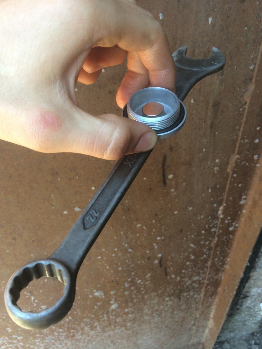

Lexa87 Опубликовано 7 июня, 2014 Жалоба Опубликовано 7 июня, 2014 Ковырялся в моте нашел ограничитель поворота руля. Он где-то шириной 4 см, а что если его подточить с боков немного, не более 5 мм. чтобы пластик бензобака не задевать. Вопрос этот вроде поднимался ответа не нашел. Как думаете, друзья, какие плюсы минусы? И еще вопросик про магнит в сливной пробке двигателя. В ттр ветке видел. Тока вот вопрос: в двигателе будет металическая крошка которую притягивает магнит? Цветмет вроде не магнитится!? Цитата
Kuzkan Опубликовано 7 июня, 2014 Жалоба Опубликовано 7 июня, 2014 Завтра буду менять масло, хочу попробовать тоже внедрить неодиновый магнит в пробку. Получится...сфоткаю. ПС...ставить ннада, стружка будет.(имхо) 1 Цитата

Lexa87 Опубликовано 8 июня, 2014 Жалоба Опубликовано 8 июня, 2014 Поставил магнит. Посмотрим что будет) Размер магнита d=15 h=10. идеально подошел, приклеил на холодную сварку. 4 Цитата

Kuzkan Опубликовано 9 июня, 2014 Жалоба Опубликовано 9 июня, 2014 Поставил магнит. Посмотрим что будет) Размер магнита d=15 h=10. идеально подошел, приклеил на холодную сварку. В субботу менял масло, думал про магнит...Я себе ставить не стал. Посчитал, что в нашем случае от него будет мало толку. Он оказывается за металлической сеткой и совсем не в нижней точки картера. Магнит ставили братья с ветки ТТР, вот там есть смысл его было ставить. У них на двигле сливной болт есть в поддоне, вот туда и внедряли магнит- соответственно он и "работает". ПС...Леха отпиши потом, при смене масла, в каком состоянии будет магнит. Я слил мотюл после 300км (потемнело, но цвет еще отдает "малиновым варением", стружки не заметил) Цитата

Lexa87 Опубликовано 9 июня, 2014 Жалоба Опубликовано 9 июня, 2014 ...Леха отпиши потом, при смене масла, в каком состоянии будет магнит. конечно отпишу. Тоже заметил что отличается от ТТР. Там по замене масла в вилке пишут, что 280 надо лить, 330мл -не дают пружине отрабатывать свой ход на 25%(своими словами) Себе же залил 330мл красота, можно тормозить переднем тормозом на любой скорости) говорят сальники могут потечь, посмотрим. Сегодня упал( погнул руль немного, сломал рычаг переднего тормоза. Сам норм) мотоботы рулят!) 2 Цитата
