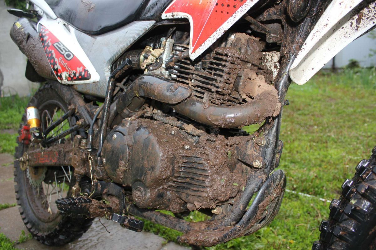

Amsterdam Опубликовано 24 мая, 2022 Жалоба Поделиться Опубликовано 24 мая, 2022 (изменено) Что то подумалось- а поччему крыло снизу чистое- а вспомнил- пару последних километров в дождь по трассе ехал- водичкой и помыло малек))) Ну и керхером я его постоянно мою- мож тоже сказалось на электрику (((( Изменено 24 мая, 2022 пользователем Amsterdam Цитата Ссылка на комментарий Поделиться на другие сайты Поделиться

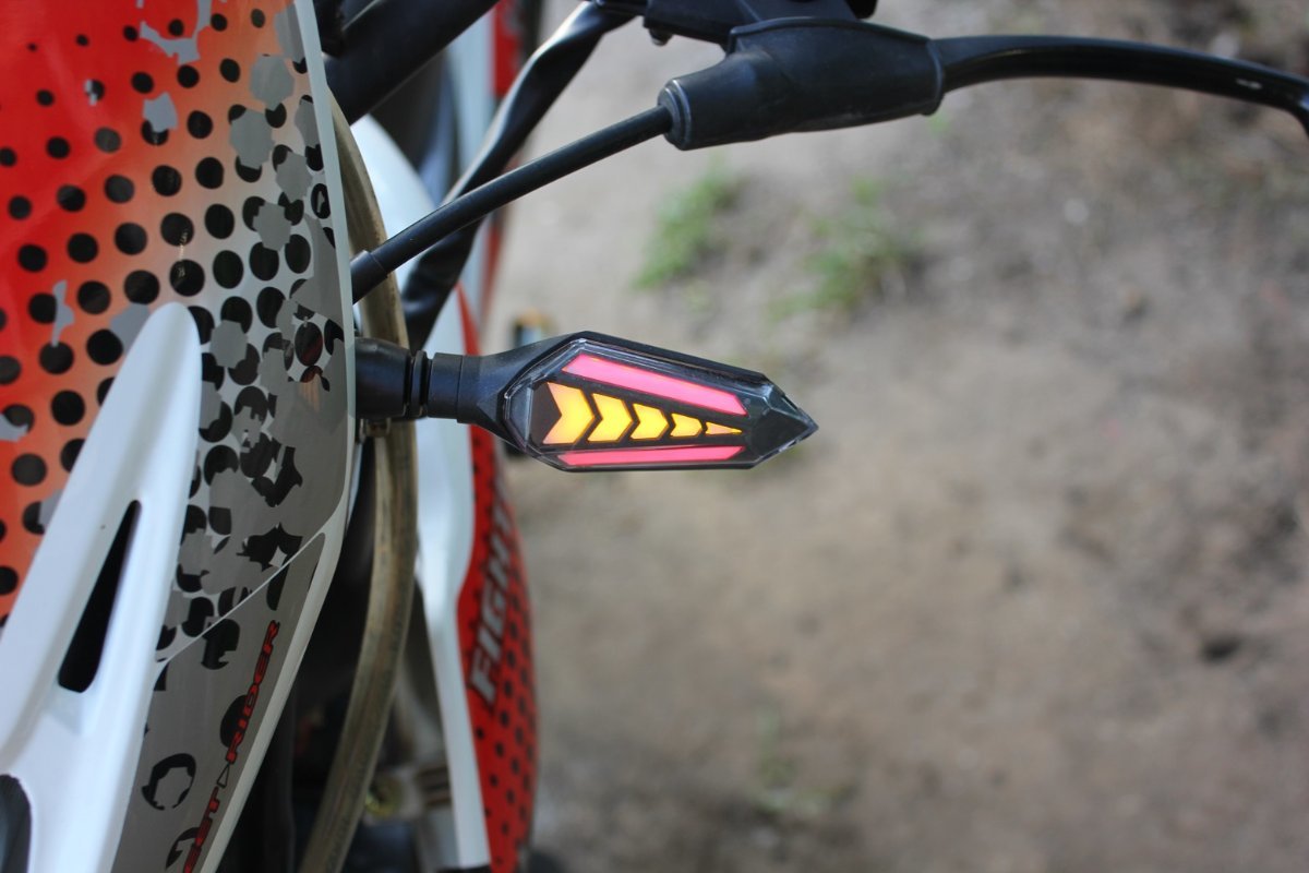

Amsterdam Опубликовано 31 мая, 2022 Жалоба Поделиться Опубликовано 31 мая, 2022 Поставил новую панель с алика- вещь ! И сигналы поворота поменял- хоть и на солнце плохо заметны но прикольные- старые в заднем вода всегда капли была- эти тоже пришли- доделывал- набивал вату, эпоксидку, трубочку, вату- там намертво получилось. В середине полоса бежит. Вместо красного заказывал синий цвет или белый, не то прислали. По датчику скорости- с мотомира прислали неподходящий, хоть и похожий- я его расколол- повезло датчик холла рабочий остался- и в старом высверлилстарый датчик- и залил новый тоже эпоксилкой- все работает - уже пробовал- еще осталось сигу автозавод сделать и по электрике все вопрсы закрыты- сига включает зажигание крутит стартер но искры походу нет- надо мотреть глушилка на нуле в тот момент или нет. Короче разбираться и еще 2 провода с сиги розовый и серый и в инете не знаюют что это и как подключать точно. Цитата Ссылка на комментарий Поделиться на другие сайты Поделиться

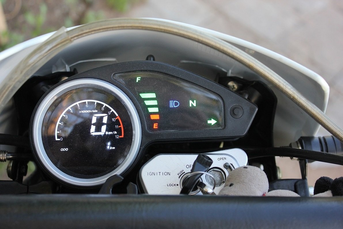

Amsterdam Опубликовано 31 мая, 2022 Жалоба Поделиться Опубликовано 31 мая, 2022 На ней кстати и левый и правый повороты отдельно показывают. Ничего не менял - 2 штекера и по цветам и по всему подошли . Я щаслив! Цитата Ссылка на комментарий Поделиться на другие сайты Поделиться

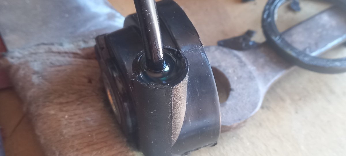

Amsterdam Опубликовано 31 мая, 2022 Жалоба Поделиться Опубликовано 31 мая, 2022 У меня датчик на колесе тоже неисправный был- возможно он панель и убил. С мотомира неподходящий обпилил болгаркой- стукнул и он раскрошился- в старом высверлил провод с датчиком , спичками прижал поближе к оси и залил эпоксидкой! Цитата Ссылка на комментарий Поделиться на другие сайты Поделиться

Amsterdam Опубликовано 31 мая, 2022 Жалоба Поделиться Опубликовано 31 мая, 2022 Поворот, дальний, нейтраль Цитата Ссылка на комментарий Поделиться на другие сайты Поделиться

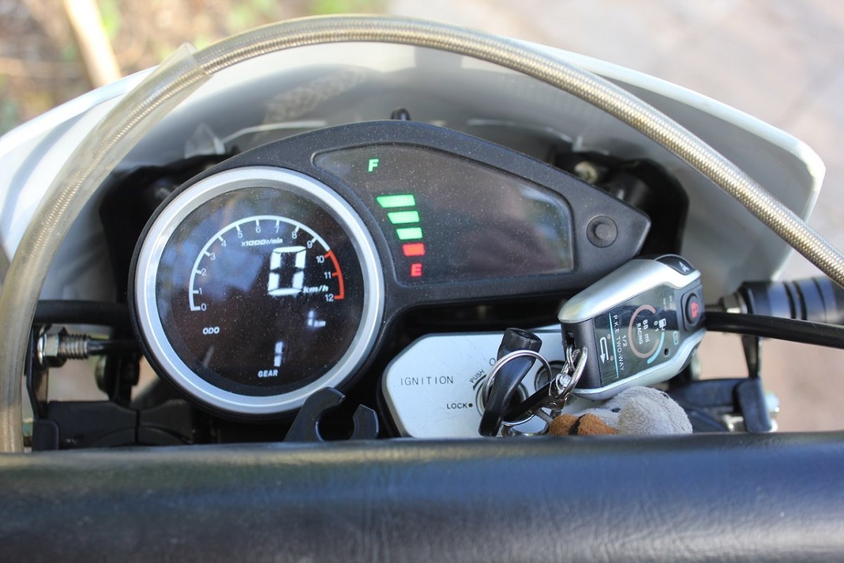

Amsterdam Опубликовано 31 мая, 2022 Жалоба Поделиться Опубликовано 31 мая, 2022 Пробег 3000 км за прошлый 2700 и за этот 300 пока дожди, пока делал... Цитата Ссылка на комментарий Поделиться на другие сайты Поделиться
Amsterdam Опубликовано 31 мая, 2022 Жалоба Поделиться Опубликовано 31 мая, 2022 (изменено) Панель настраивать легко- я капнул на колесо каплю лака для ногтей и прокатил по прямой- замерял расстояние между каплями на плитке- у меня вышло 2160 мм. Все вбил в панель- с GPS отличие на 2 км что на маленькой скорости что на большои, GPS то мелкие ямы не объёзжает- она должна быть меньше- . У нас кстати в датчике 4 магнита. Т.е настроить ее можно меняя длинну окружности. Но как по мне меряет изумительно точно ! Изменено 31 мая, 2022 пользователем Amsterdam Цитата Ссылка на комментарий Поделиться на другие сайты Поделиться
