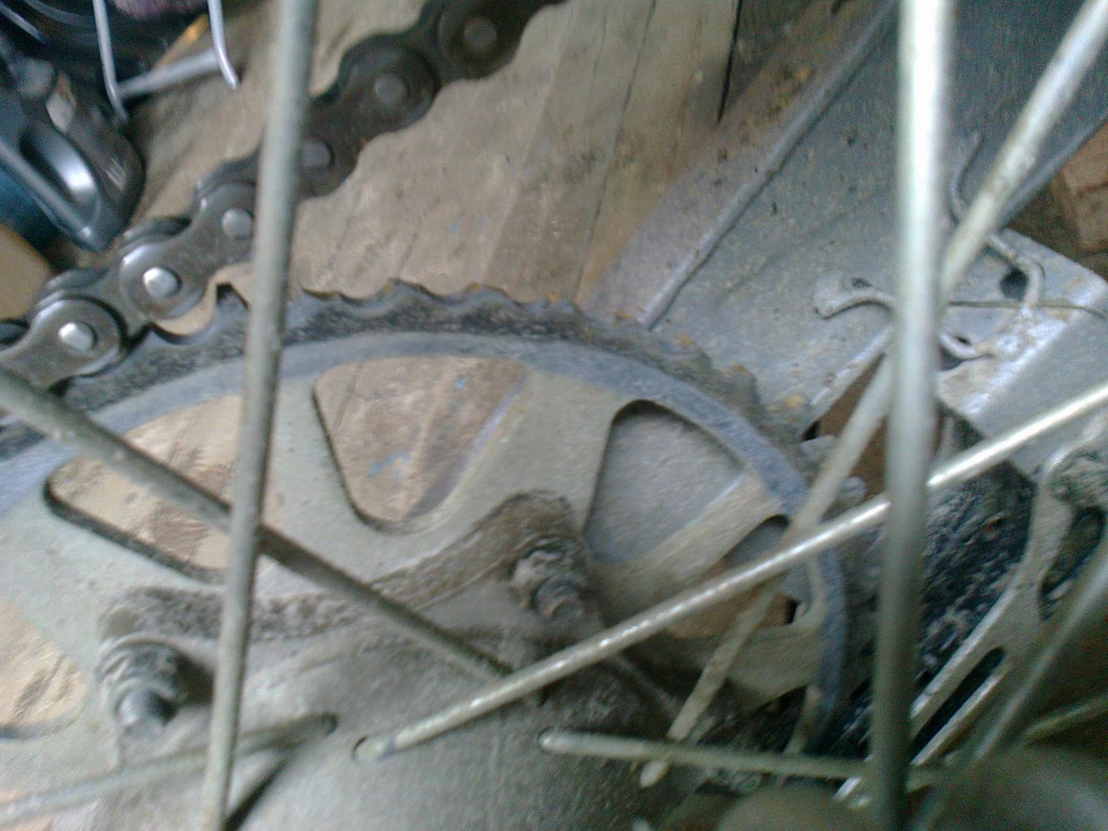

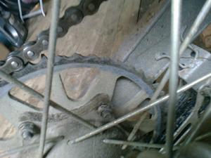

как проявляется?
Слышно и видно как при езде двигается суппорт. Сегодня сделаю фото выработки на суппорте.
У меня вроде норм. При торможении вибрации должны быть и в рычаг отдавать по идее.
Вибрации нет, а звук есть-шоркающий
