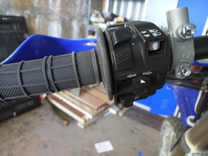

Woodoo Опубликовано 2 апреля, 2017 Жалоба Опубликовано 2 апреля, 2017 Кудато пропала накладка на кнопку ближний/дальний. Чем заменить? Цитата

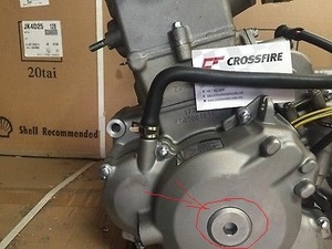

Pumko Опубликовано 12 апреля, 2017 Жалоба Опубликовано 12 апреля, 2017 (изменено) Сегодня регулировал клапана и по окончанию работ случился некий казус, которого я ну никак не ожидал..) рисовый металл заглушки коленвала лопнул еще до того, как я начал её затягивать. Самое забавное, что это был единственный болт, при откручивании которого не возникло вообще никаких проблем. Ну и собственно то, зачем я сюда всё это вывалил, парни, помогайте) Какие крышки нам подойдут? Нашел уже такой вариант Спойлер https://ru.aliexpress.com/item/ZONGSHEN-NC250-HUAYANG-T6-K6-J5-Engine-Timing-Plug-set-Cnc-alloy-parts-Motorcycle-Dirt-Bike/32685667771.html?spm=2114.10010208.1000016.1.ZuMSeL&isOrigTitle=true но золотые да красные крышки эт как то не солидно, а стоковых вообще нигде не вижу UPD: Нашел стоковую у Брауна) Изменено 12 апреля, 2017 пользователем Pumko Цитата
LoneWolfRU Опубликовано 12 апреля, 2017 Жалоба Опубликовано 12 апреля, 2017 Я с подобной ерундой к токарю ходил. За 300р из нормального алюминия сделали новую, без чертежа, по обломкам. 1 Цитата
