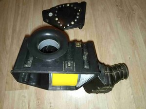

Летучий Голландец Опубликовано 21 марта, 2025 Жалоба Опубликовано 21 марта, 2025 4 часа назад, sam119 сказал: Проблемы с покупкой оригинального воздушного фильтра. Пока родной еще живой Нашел проблему!) Родной живой? Замечательно! Сними и отложи до момента продажи, а сам купи универсальный, катайся и радуйся. Цитата
Serega_80 Опубликовано 21 марта, 2025 Жалоба Опубликовано 21 марта, 2025 В 13.03.2025 в 18:15, Vityamba сказал: В данной системе можно дополнительно улучшить качество фильтрации, снять паралоновую рубашку с фильтра и пропитать ее смесью бензина с маслом, просушить и установить на место, после этой процедуры в сотах паралона останется тонкая маслянная пленка и основная часть пыли будет оставаться на ней, периодически необходимо снимать промывать паралонку и пропитывать снова Паралон сбрызгиваю маслом, в пакет, и хорошо мнешь, вытащил, поставил и поехал. Цитата
