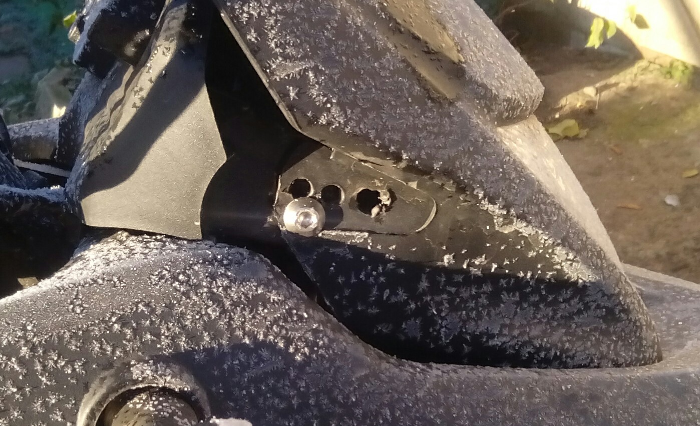

GennadiyKul Опубликовано 23 октября, 2014 Жалоба Опубликовано 23 октября, 2014 Методом проб и ошибок найдено оптимальное место отверстия в корпусе фары.значительно ближе к краю и немного вниз. К краю отливки. Тогда гуд. После удаления трубы и навеки другой становится не то чтоб тише, но звук другой. Приятный. Цитата

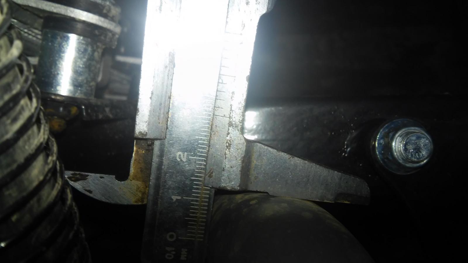

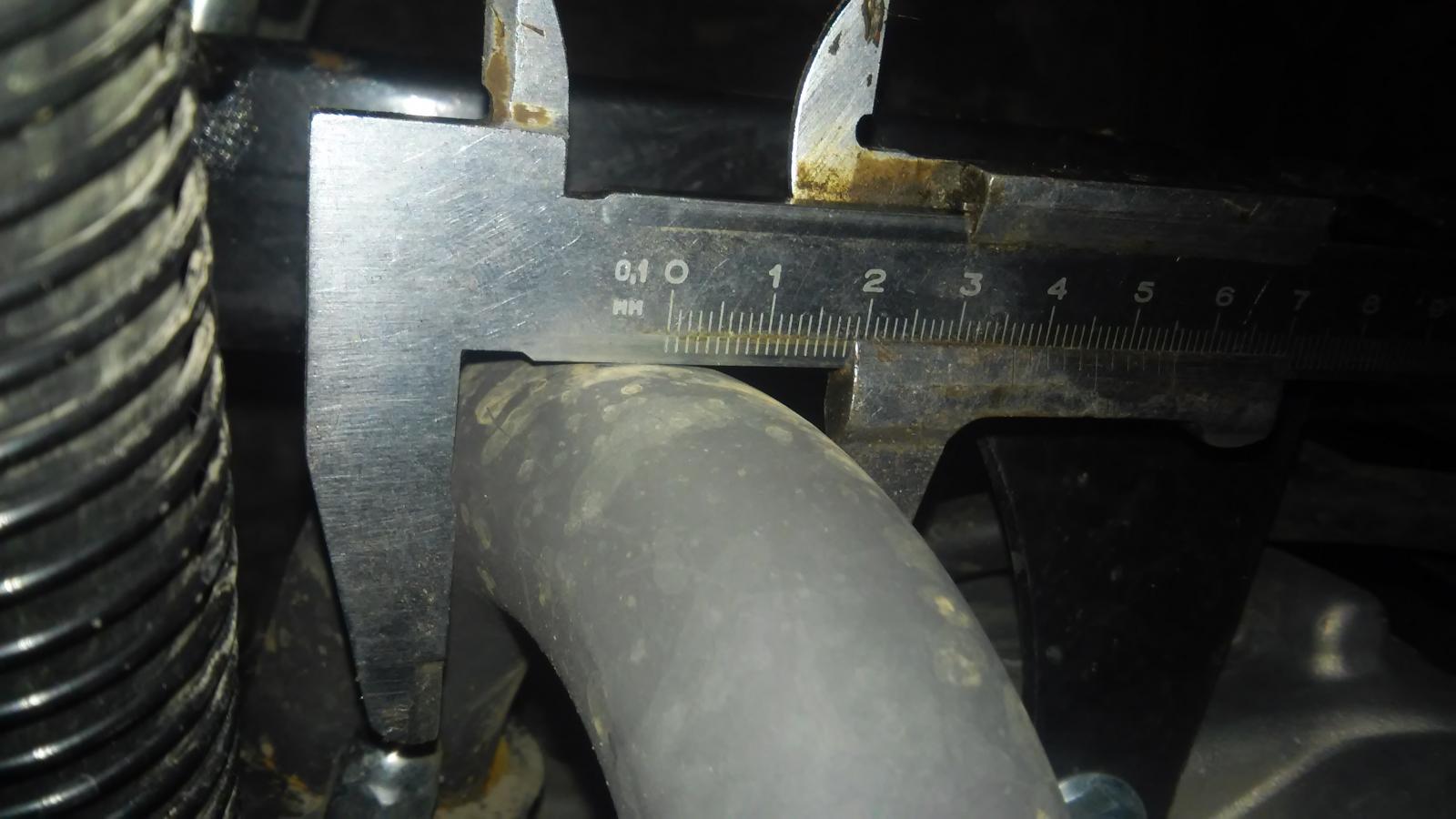

Fly099 Опубликовано 23 октября, 2014 Жалоба Опубликовано 23 октября, 2014 Братцы какой диаметр патрубка от цилиндра к глушителю, 38mm ? Цитата
giga22rus Опубликовано 23 октября, 2014 Жалоба Опубликовано 23 октября, 2014 на загибе овальная гдето 36х31. ну а так 35 вроде по прямой Цитата

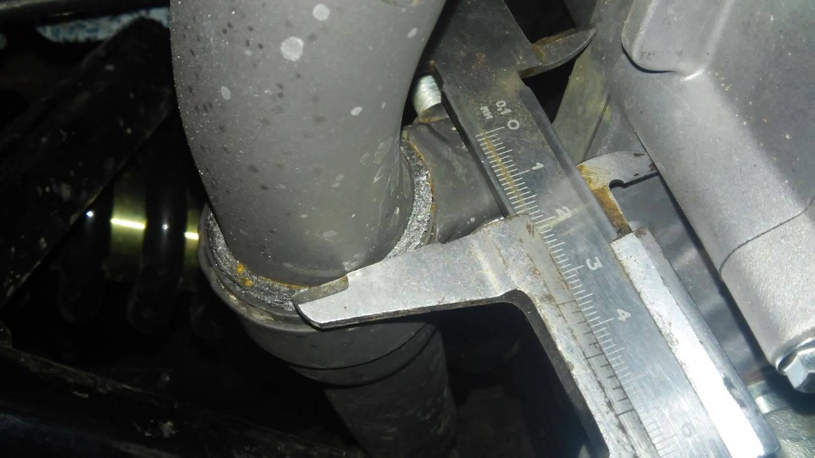

giga22rus Опубликовано 23 октября, 2014 Жалоба Опубликовано 23 октября, 2014 соединение коллектор- глушак Цитата
GennadiyKul Опубликовано 24 октября, 2014 Жалоба Опубликовано 24 октября, 2014 Трубу по уму то другую надо делать. А вот вам фото "история в дырках" ))). Вот самое то для крепления фары. Цитата

Fly099 Опубликовано 24 октября, 2014 Жалоба Опубликовано 24 октября, 2014 на загибе овальная гдето 36х31. ну а так 35 вроде по прямой спасибо) Цитата
