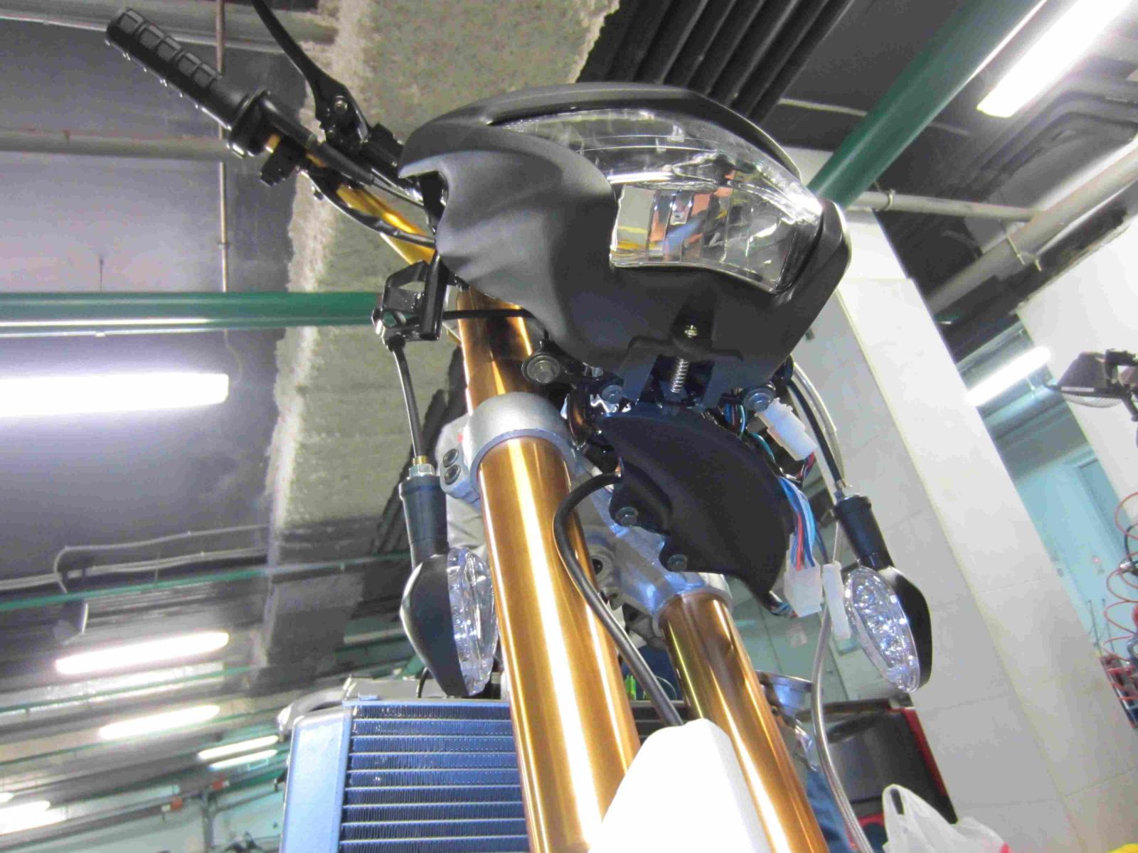

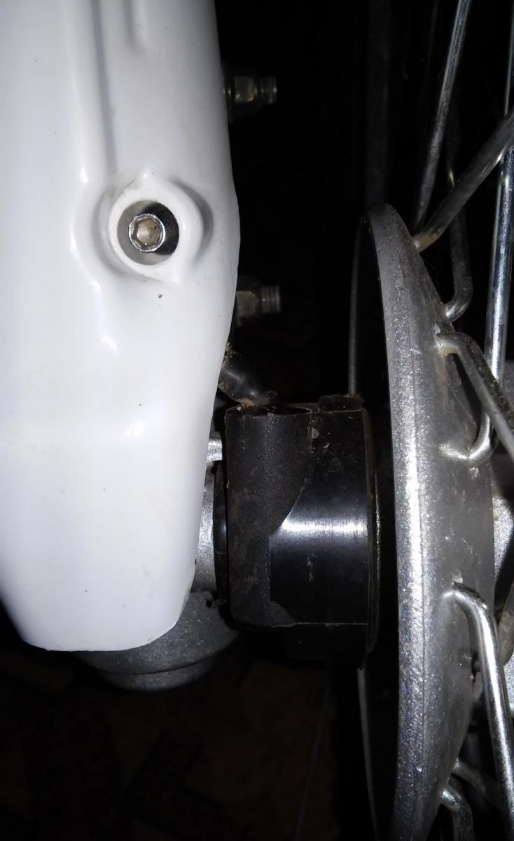

Fly099 Опубликовано 25 ноября, 2014 Жалоба Опубликовано 25 ноября, 2014 ребята сфоткайте пожалуйста датчик скорости, как он крепиться у вас на перо вилки, так то сам понял, но кажется мне что проводок короткий у него, да и на излом идёт :blink: :( Цитата
giga22rus Опубликовано 25 ноября, 2014 Жалоба Опубликовано 25 ноября, 2014 ща. все равно мот в гостиной бггг вот Цитата
Fly099 Опубликовано 25 ноября, 2014 Жалоба Опубликовано 25 ноября, 2014 ща. все равно мот в гостиной бггг вот 20141126_020848.jpg вот очень странно , на этом датчике есть выемка (для стопора) с низу если смотреть на твой, и на пере (вилке) тоже торчит пупырка, ПО ЛОГИКЕ ДОЛЖНО ОДНО В ДРУГОЕ ВСТАВАТЬ, НО ТОГДА ПРОВОД ПЕРЕКРУЧИВАЕТЬСЯ. ну значит поставлю так как тебя , спидометр ведь работает ? Цитата
Fly099 Опубликовано 25 ноября, 2014 Жалоба Опубликовано 25 ноября, 2014 это хорошо , что работает . вот правильная установка на фото Цитата
giga22rus Опубликовано 25 ноября, 2014 Жалоба Опубликовано 25 ноября, 2014 без понятия, яж его собранный купил )) зато у меня провода не торчат )) Цитата
GennadiyKul Опубликовано 25 ноября, 2014 Жалоба Опубликовано 25 ноября, 2014 На фото, правильно, но неудачно. Надо переделывать. Провод короткий, разъём не выдерживает. Ну и повредить его легче. Цитата
BATman3 Опубликовано 26 ноября, 2014 Жалоба Опубликовано 26 ноября, 2014 На это фото не совсем правильно. Я отстегнул провод за фарой и перепроложил его. Длины хватает с лихвой. И заходит он у меня за защиту пера прямо снизу. Там есть защелка для него. Цитата
Fly099 Опубликовано 28 ноября, 2014 Жалоба Опубликовано 28 ноября, 2014 На фото, правильно, но неудачно. Надо переделывать. Провод короткий, разъём не выдерживает. Ну и повредить его легче. соглесен поэтому тоже собрал как на фото у giga22rus, так хоть с проводом всё нормально Цитата
Fly099 Опубликовано 28 ноября, 2014 Жалоба Опубликовано 28 ноября, 2014 На это фото не совсем правильно. Я отстегнул провод за фарой и перепроложил его. Длины хватает с лихвой. И заходит он у меня за защиту пера прямо снизу. Там есть защелка для него. так то да , но провод однозначно короткий, попробуй рулём покрути, провод натягевается ? Цитата
BATman3 Опубликовано 28 ноября, 2014 Жалоба Опубликовано 28 ноября, 2014 так то да , но провод однозначно короткий, попробуй рулём покрути, провод натягевается ? Нет, не натягивается. Он абсолютно своден. Цитата
Tymmmi Опубликовано 29 ноября, 2014 Жалоба Опубликовано 29 ноября, 2014 на всякий случай этот провод перевернул вверх, мало ли каким камнем зацепит, да и коротковат он. Правда пришлось немного подпилить алюминиевый выступ на вилке напильником. Цитата

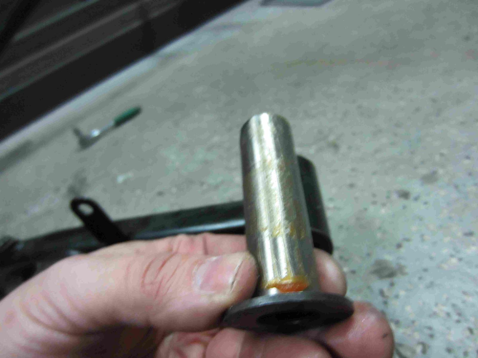

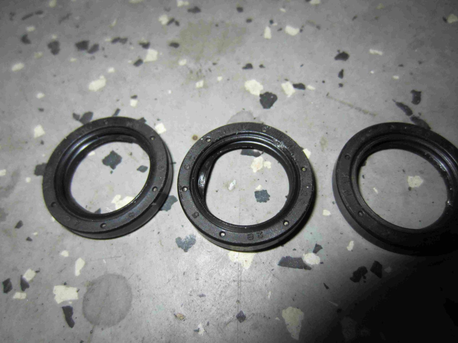

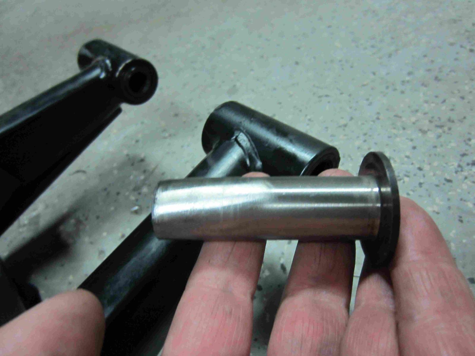

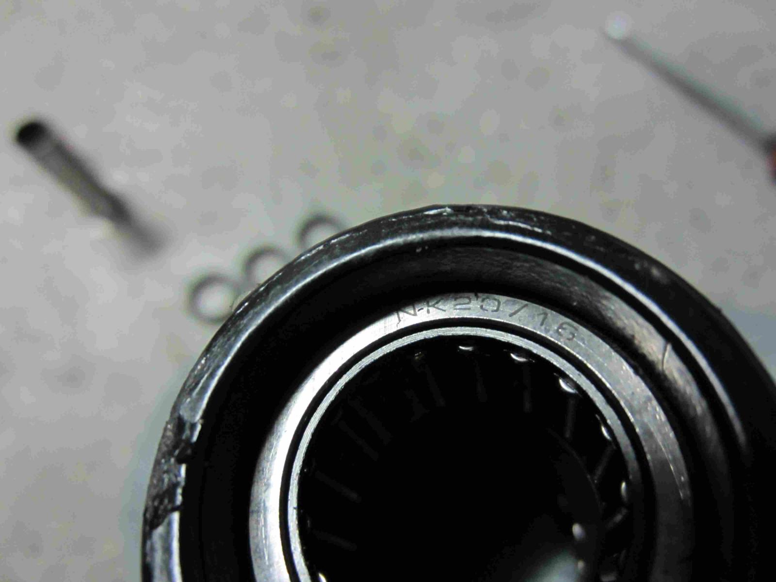

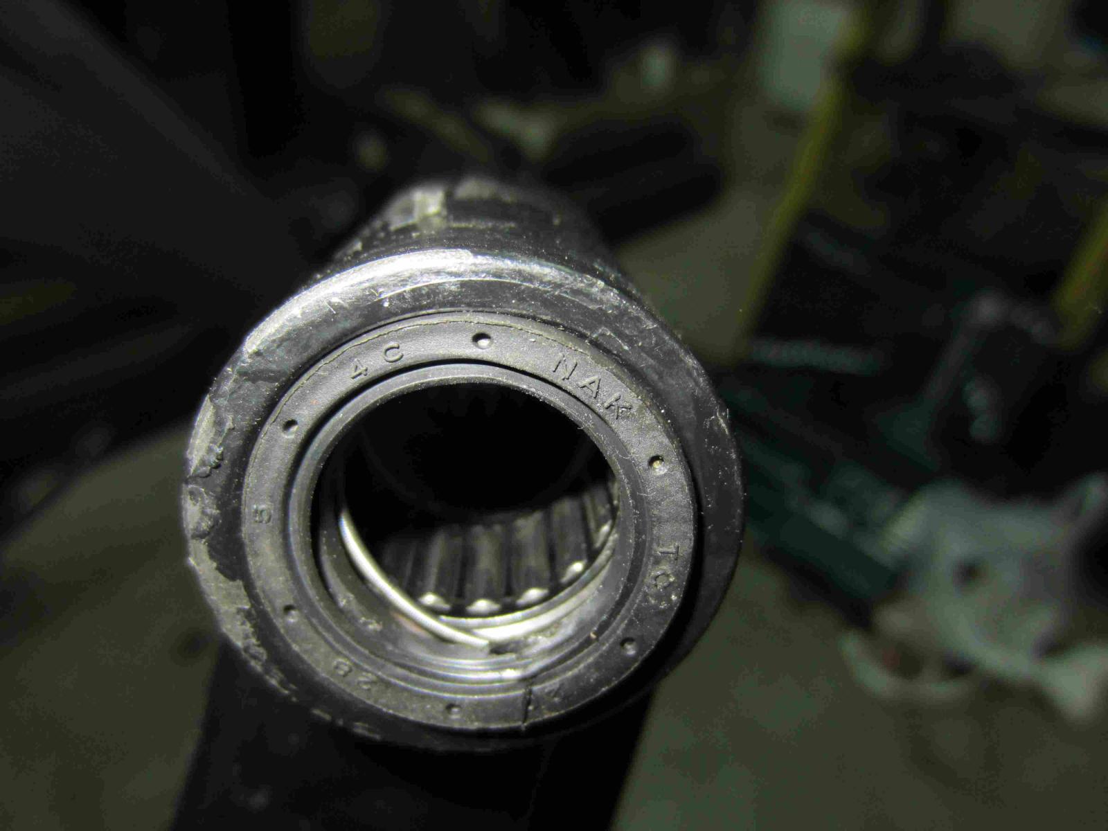

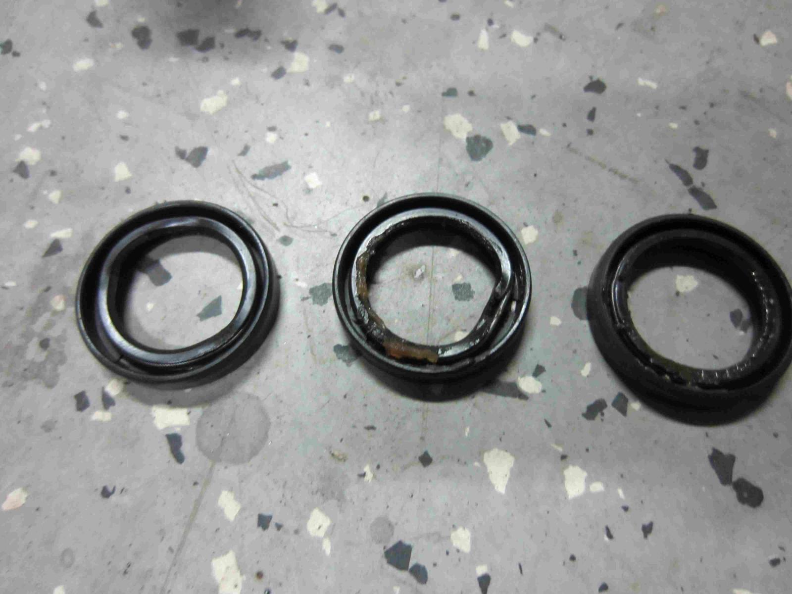

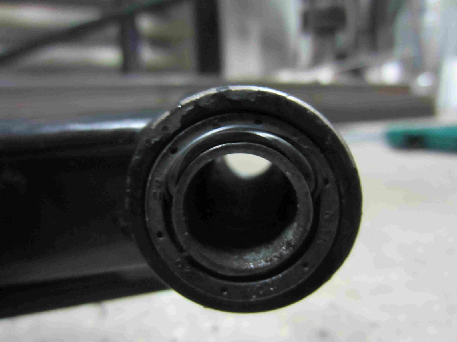

BATman3 Опубликовано 30 ноября, 2014 Жалоба Опубликовано 30 ноября, 2014 Сегодня не много повозился с мотом. Нашел все оси для прогрессии в автомагазине. Какие-то болты подошли от ВАЗа, что-то от КАМАЗа :))... Планировал собрать заднюю подвеску и поставить заднее колесо. Но чуда не случилось... Когда снимал прогрессию выяснилось, что на одном из ушей не хватает одной манжеты (они там все 4 одинаковые - 20х28х5), еще две манжеты повреждены... Кстати в осях маятника у нас 4 игольчатых роликоподшипника NK20/16. В одном ухе было не много смазки, во втором абсолютно сухо... Так что советую всем по зиме сделать ревизию всех подшипников и смазать их. А мне предстоит завтра поиск манжет... Цитата

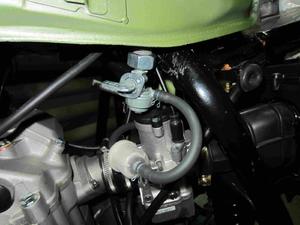

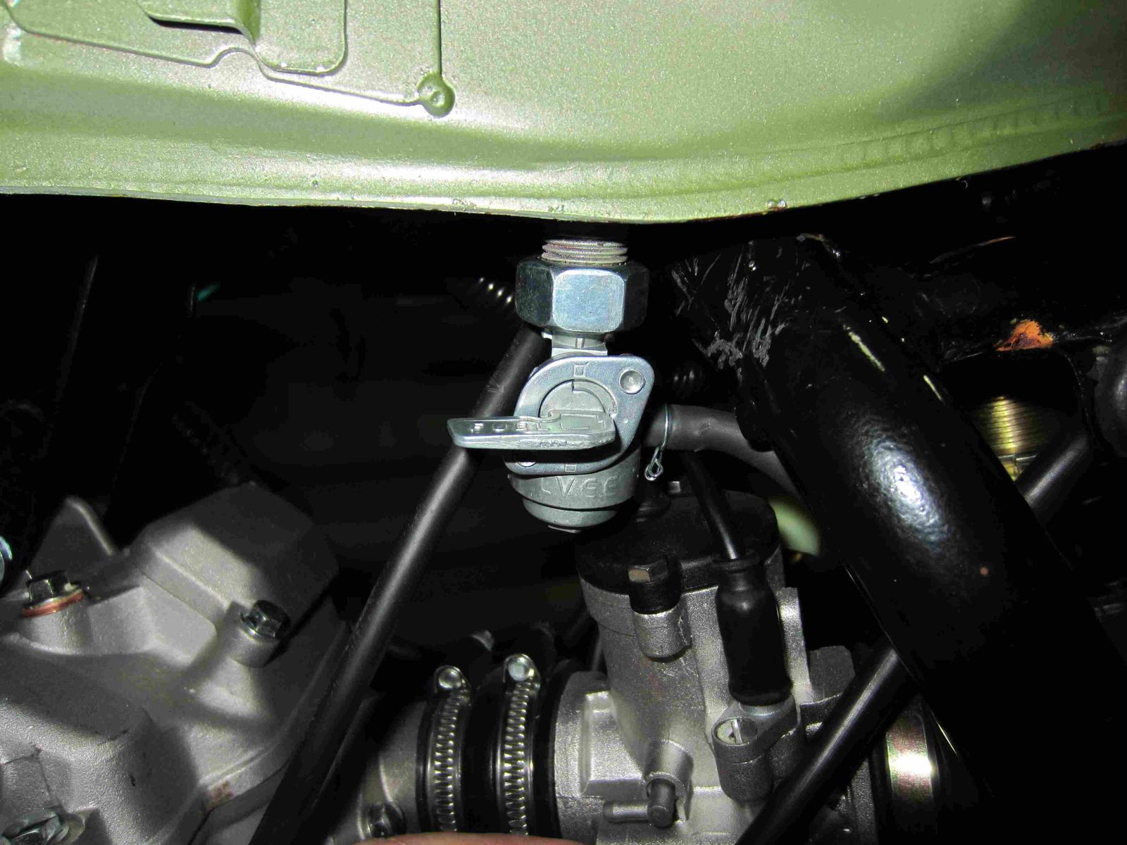

BATman3 Опубликовано 30 ноября, 2014 Жалоба Опубликовано 30 ноября, 2014 Кстати, а кто как развернул бензокран? У меня такое ощущение, что там нужен кран с отводом в противоположенную сторону, или вниз. Цитата
