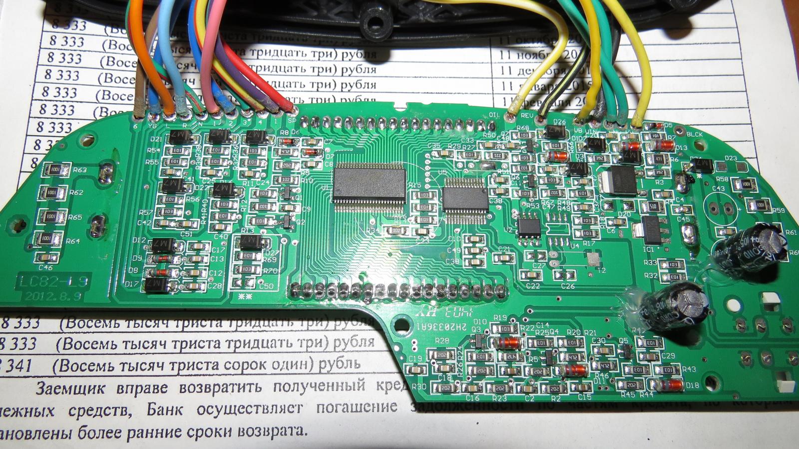

giga22rus Опубликовано 11 января, 2015 Жалоба Опубликовано 11 января, 2015 Глянул проводку на счет того что сбрасывается время и пробег. К сожалению нет не подключенных проводов и все задействованы, тупо из приборки не выходит провод дежурного напряжения, надо разбирать приборку и смотреть. Цитата

giga22rus Опубликовано 11 января, 2015 Жалоба Опубликовано 11 января, 2015 Проблема со сбросом часов и суточного побега не решаема. Надо писать на завод пусть исправляют, меняют приборки за свой счет или еще чего. Цитата

giga22rus Опубликовано 13 января, 2015 Жалоба Опубликовано 13 января, 2015 Если есть спецы электронщики, можете глянуть нашу панель приборов, может сообразите как сделать чтоб не сбрасывались часы и километраж. по мне так не распаяна одна память. провода VB не было, эт я припаял. Цитата
