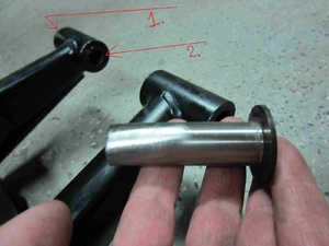

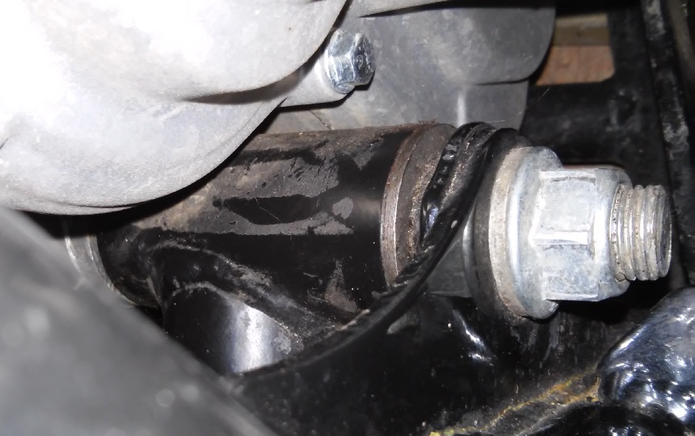

Fly099 Опубликовано 29 января, 2015 Жалоба Поделиться Опубликовано 29 января, 2015 Сегодня не много повозился с мотом. Нашел все оси для прогрессии в автомагазине. Какие-то болты подошли от ВАЗа, что-то от КАМАЗа :))... Планировал собрать заднюю подвеску и поставить заднее колесо. Но чуда не случилось... Когда снимал прогрессию выяснилось, что на одном из ушей не хватает одной манжеты (они там все 4 одинаковые - 20х28х5), еще две манжеты повреждены... Кстати в осях маятника у нас 4 игольчатых роликоподшипника NK20/16. В одном ухе было не много смазки, во втором абсолютно сухо... Так что советую всем по зиме сделать ревизию всех подшипников и смазать их. А мне предстоит завтра поиск манжет... наконец то я нашёл все сальники и вчера собрал заднюю подвеску , вот только возник вопрос куда должны вставляться эти втулки , вариан1 или вариант 2, решил поставить их как вариант 2, потому как в варианте 1 крепление двигателя и узкими местами втулка в крепление двигла не входит и при затягивании оси очень сильное давление создаётся на крепление , а вариант 2 и маятник хорошо ходит вверх в низ , ничего не скрипит не пищит, и ось затянута намертво, и давление на крепление двигла если и есть то плоскими местами этих втулок . в общем решил так. я вообще к чему писал всё это у кого как было изначально с завода ? а то я забыл как у меня было установлено изначально. И ещё вопросик чертёж опоры аморта для токаря , ты сделал уже заготовку ? сколько он по высоте получается ? как родной , ниже или выше? Цитата Ссылка на комментарий Поделиться на другие сайты Поделиться

BATman3 Опубликовано 29 января, 2015 Жалоба Поделиться Опубликовано 29 января, 2015 наконец то я нашёл все сальники и вчера собрал заднюю подвеску , вот только возник вопрос куда должны вставляться эти втулки , вариан1 или вариант 2, решил поставить их как вариант 2, потому как в варианте 1 крепление двигателя и узкими местами втулка в крепление двигла не входит и при затягивании оси очень сильное давление создаётся на крепление , а вариант 2 и маятник хорошо ходит вверх в низ , ничего не скрипит не пищит, и ось затянута намертво, и давление на крепление двигла если и есть то плоскими местами этих втулок . в общем решил так. я вообще к чему писал всё это у кого как было изначально с завода ? а то я забыл как у меня было установлено изначально. И ещё вопросик чертёж опоры аморта для токаря , ты сделал уже заготовку ? сколько он по высоте получается ? как родной , ниже или выше? Было однозначно вариант №1. А заготовку мне вроде как сделали, но еще не отдали :). Сегодня должны привезти. Правда у него телефон чего-то не доступен. А высота получится как у родного +-5мм, там ведь на сколько накрутишь ее на шток - так и получится... Цитата Ссылка на комментарий Поделиться на другие сайты Поделиться

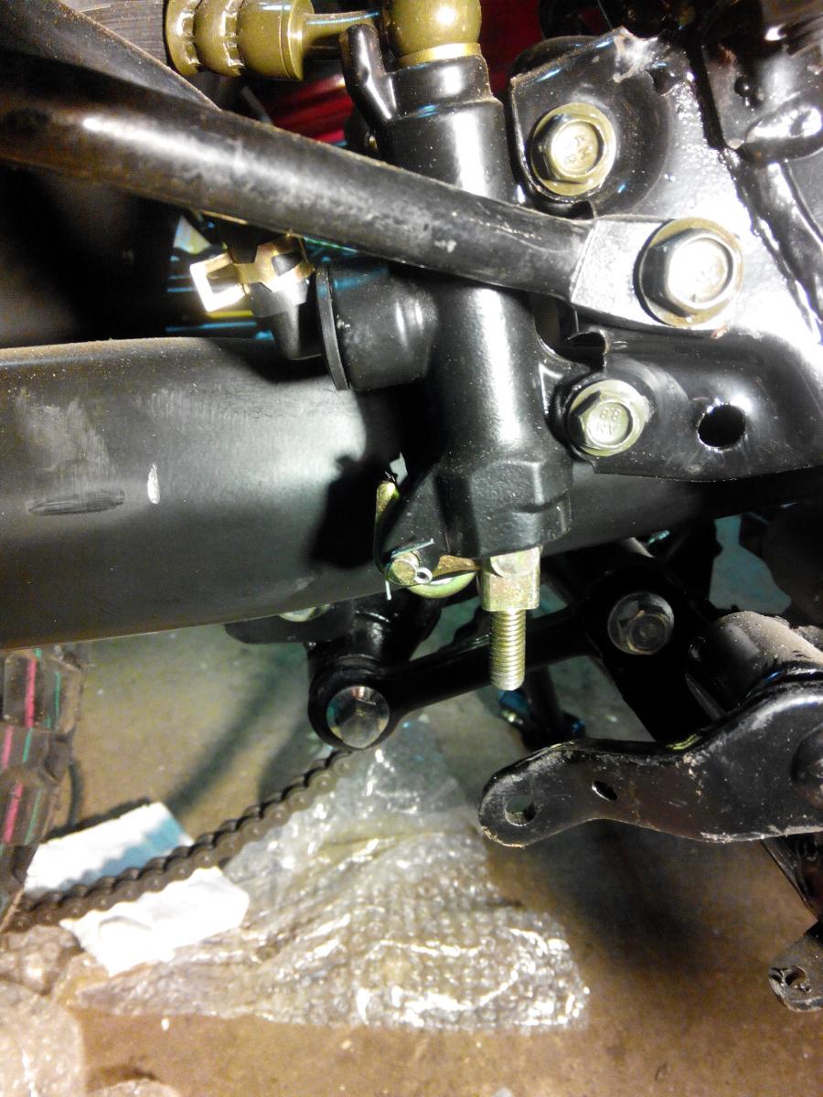

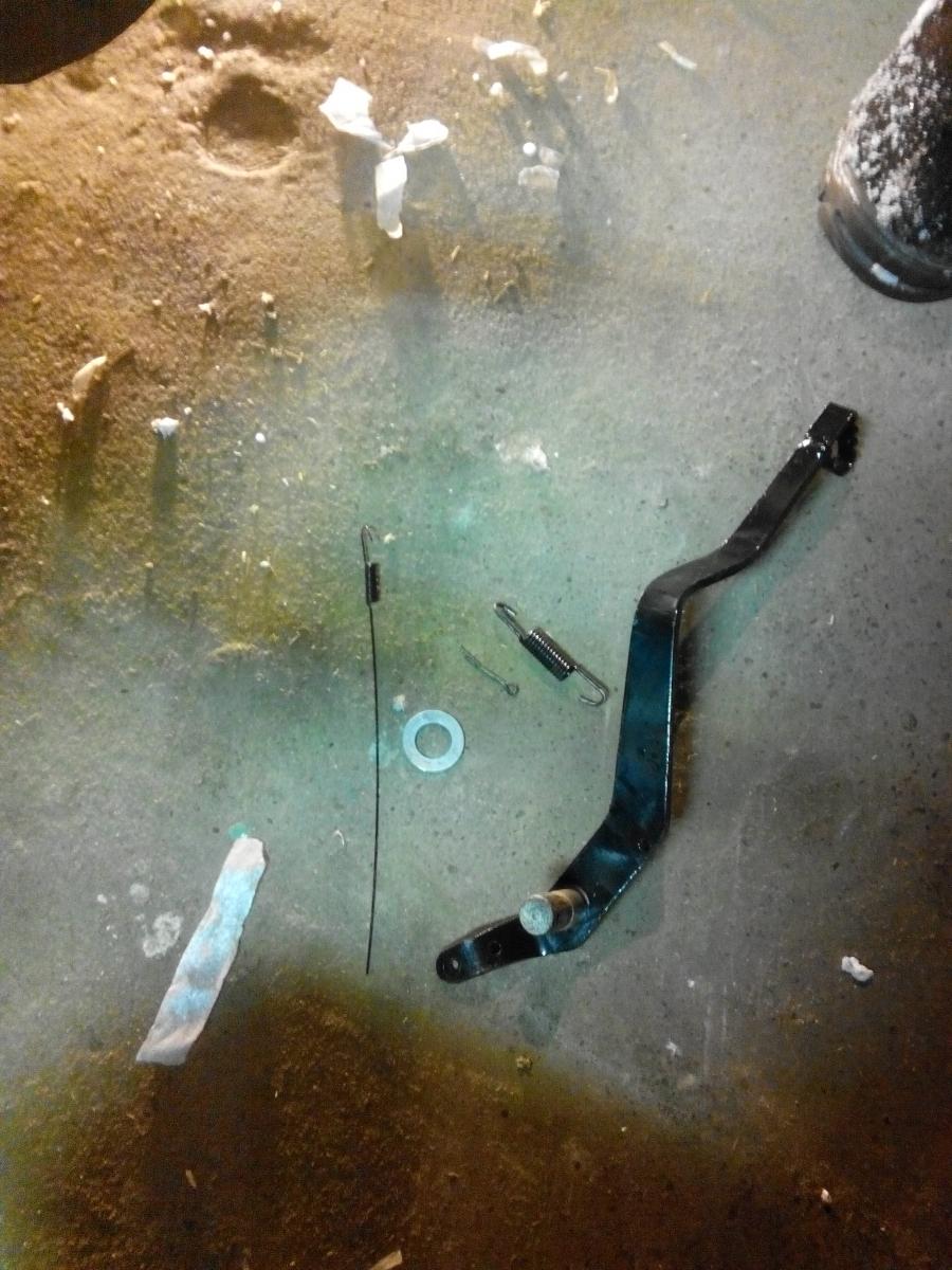

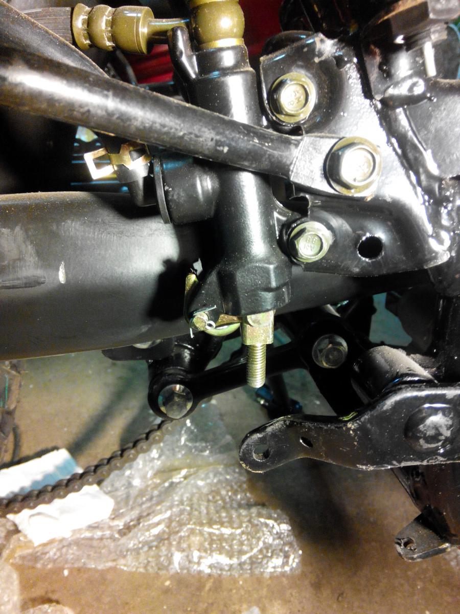

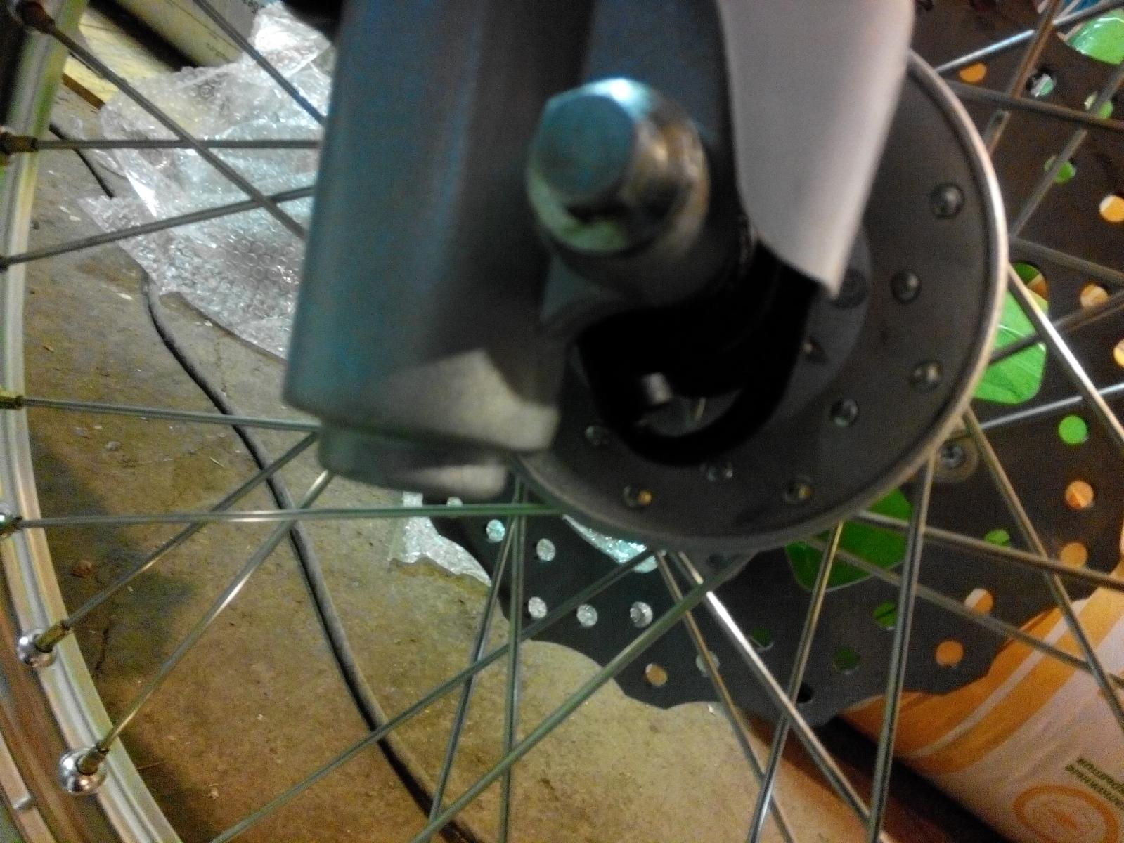

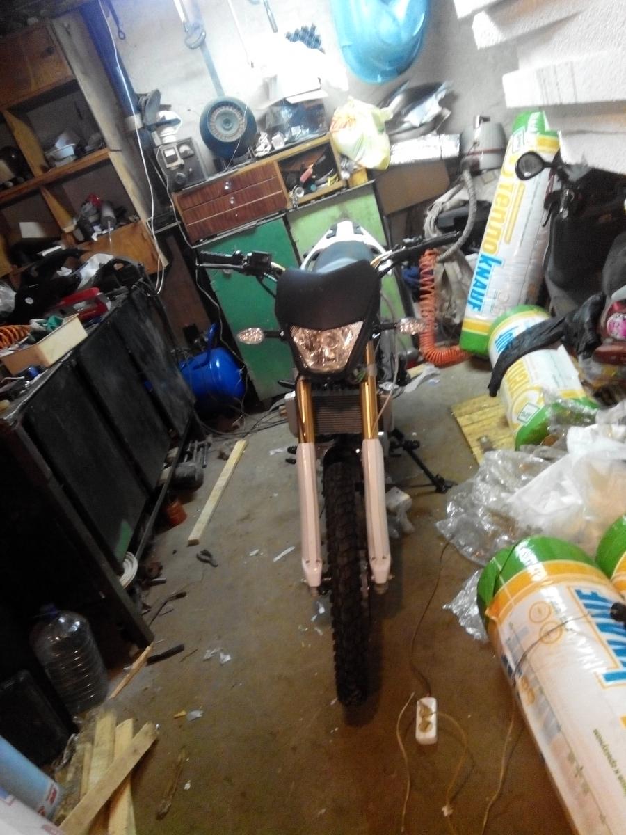

evrik9 Опубликовано 1 февраля, 2015 Жалоба Поделиться Опубликовано 1 февраля, 2015 всем привет сегодня по сидел немного в гараже по собирал все вот хорошо бы но чего то не хватает в тормозном механизме у кого есть в собранном виде покажите чего не хватает после снятия педали там было 2 пружины шайба и шплинт больше нечего.но как соединить с тормозным цилиндром? скиньте фото Цитата Ссылка на комментарий Поделиться на другие сайты Поделиться
