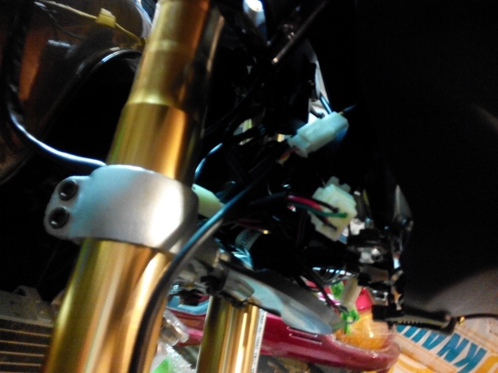

Svarog495 Опубликовано 26 февраля, 2015 Жалоба Опубликовано 26 февраля, 2015 Ребята, подскажите правильно датчик поставил? Цитата
Tymmmi Опубликовано 26 февраля, 2015 Жалоба Опубликовано 26 февраля, 2015 Я вверх проводком повернул, правда немного пришлось сточить выступ на вилке Цитата
GennadiyKul Опубликовано 26 февраля, 2015 Жалоба Опубликовано 26 февраля, 2015 Правильно то правильно, но при таком положении провод постоянно выдерживает из разъема. Надо переделывать проводом вверх Цитата
Svarog495 Опубликовано 26 февраля, 2015 Жалоба Опубликовано 26 февраля, 2015 Правильно то правильно, но при таком положении провод постоянно выдерживает из разъема. Надо переделывать проводом вверх Вот тоже и так и так прилаживал, придется переделать((( Цитата
evrik9 Опубликовано 26 февраля, 2015 Жалоба Опубликовано 26 февраля, 2015 я ставил датчик в низ а провод перекинул под панелью и получился даже запас хода Цитата

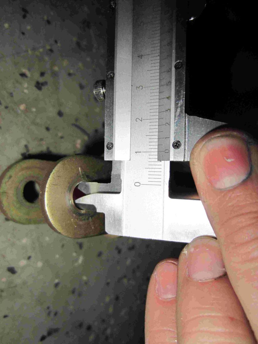

ariva555 Опубликовано 27 февраля, 2015 Жалоба Опубликовано 27 февраля, 2015 Задний амортизатор: Общая длина 480 мм, по центрам отверстий 450 мм. Отверстия 10 мм, в вверхнем ухе Ф=20мм и стоят втулки на Ф=10мм на 8 фотке шайбы - они где стоят? Цитата
multidtm Опубликовано 27 февраля, 2015 Жалоба Опубликовано 27 февраля, 2015 Замерьте кто может высоту от пола до защите буду подставку делать под МОТ у меня райнджер высота 26см думаю у кроссраннера высота такая же Цитата
GennadiyKul Опубликовано 28 февраля, 2015 Жалоба Опубликовано 28 февраля, 2015 Мда. Удлиннение тяг не поможет. Теперь верхняя часть уха упирается. Все таки блок тоже надо менять. Цитата
BATman3 Опубликовано 28 февраля, 2015 Жалоба Опубликовано 28 февраля, 2015 на 8 фотке шайбы - они где стоят? post-16242-0-48243800-1416937324.jpg Так это не шайбы, это нижние "уши" аморта... Цитата
ariva555 Опубликовано 28 февраля, 2015 Жалоба Опубликовано 28 февраля, 2015 Так это не шайбы, это нижние "уши" аморта... :) Ааа!!! я то думал. спасибо. Цитата

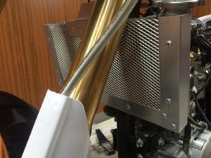

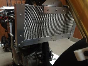

ssa Опубликовано 28 февраля, 2015 Жалоба Опубликовано 28 февраля, 2015 Сегодня решил заморочиться с защитой радиатора. Вот что получилось. По всей длине профиль не получилось, иначе вилка ударяется об профиль.А так там остается зазор, около 2-3 мм. Зацените. В принципе держится уверенно, крепеж на три болта, к чему прикручен радиатор. Да плюс это еще получилось дополнительное охлаждение. Алюминий быстро греется. 3 Цитата
Fly099 Опубликовано 28 февраля, 2015 Жалоба Опубликовано 28 февраля, 2015 Ребята, подскажите правильно датчик поставил? тоже сделал как Tymmi, проводом в верх. Цитата

GennadiyKul Опубликовано 28 февраля, 2015 Жалоба Опубликовано 28 февраля, 2015 Добрался таки до передней подвески. Из одного пера слил грамм 150 серой жижи. Через верх. Снизу не захотела пробка отворачиватся. Сразу вопрос - так скока масла лить? 300 или 350? Далее решил проверить руль. Ужос нах. Смазки не было вобще! Ржавчина везде. Задолбался чистить. Так же обнаружил, что в одну сторону руль до конца не поворачивается. Упирается в пучок разъемов по приборкой. Подобрал их вверх и стянул парой стяжек. Стало гуд. Цитата
