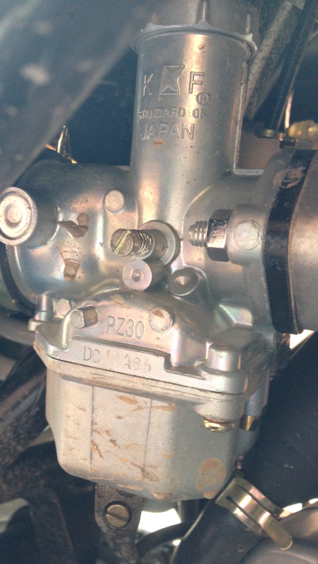

MaxSolovei Опубликовано 29 марта, 2016 Жалоба Опубликовано 29 марта, 2016 Я бы вообще советовал карб поменять,кто то против,но лично мне с новым карбом больше нравится,и это не самовнушение ,а реальная разница.это и идеальный хх и нет провалов и в любой мороз заводится и тяга лучше с низов.ну и обязательно проточи входной,уж больно негожий порожек там. а какой карбюратор поставил, марка серия...? Цитата
иван s2 Опубликовано 29 марта, 2016 Жалоба Опубликовано 29 марта, 2016 Кейхин pz30 на алиэкспресс брал Цитата
MaxSolovei Опубликовано 29 марта, 2016 Жалоба Опубликовано 29 марта, 2016 Кейхин pz30 на алиэкспресс брал так у меня сейчас такой и стоит... Цитата
иван s2 Опубликовано 29 марта, 2016 Жалоба Опубликовано 29 марта, 2016 С ускорительным насосом?с магазина такой был? Цитата
MaxSolovei Опубликовано 29 марта, 2016 Жалоба Опубликовано 29 марта, 2016 С ускорительным насосом?с магазина такой был? Я в этом пока новичек... вот фото... Цитата
MaxSolovei Опубликовано 29 марта, 2016 Жалоба Опубликовано 29 марта, 2016 мот брал новый в коробке... Цитата
