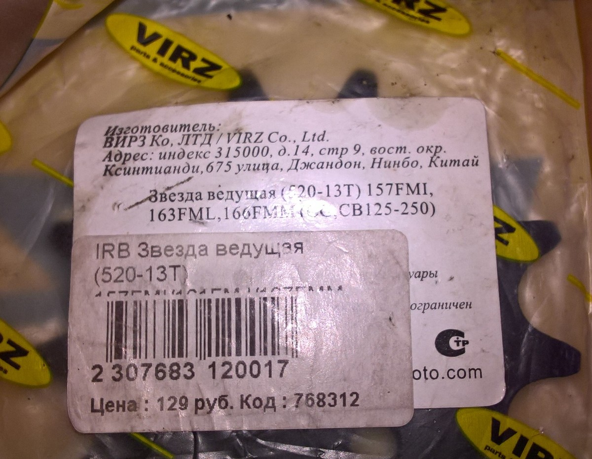

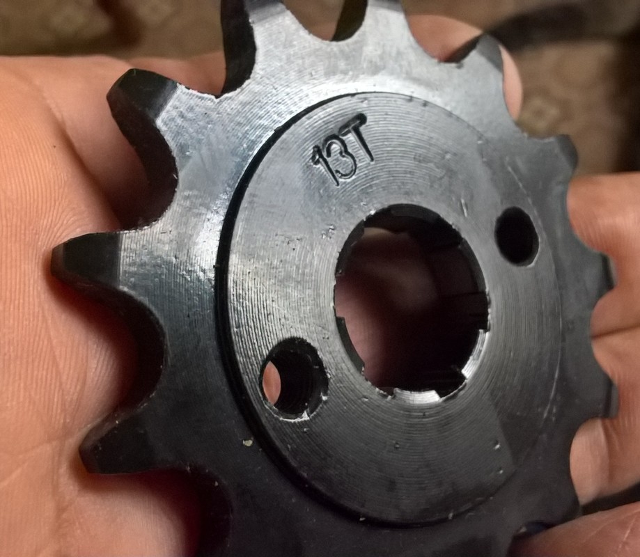

Konst266 Опубликовано 17 апреля, 2017 Жалоба Поделиться Опубликовано 17 апреля, 2017 1 час назад, TactiCoolBro сказал: Спасибо! По передней звезде не подскажете размеры? По передней ничего особенного, вал на 20, шесть шлицев. Такие вещи лучше покупать на рынке или магазинах торгующих запчастями для китайских мотоциклов. На сайтах торгующих звездами JT или AFAM размеров очень много. Может совпадать диаметр вала, а размеры шлицев бывают разные. Так же есть разница в расстоянии между резьбовыми отверстиями. Или же снять размеры со своей звезды и с ними искать по сайтам. 2 Цитата Ссылка на комментарий Поделиться на другие сайты Поделиться

Konst266 Опубликовано 18 апреля, 2017 Жалоба Поделиться Опубликовано 18 апреля, 2017 По поводу передней звезды добавлю. Наша, стоковая имеет с одной стороны выступ. Миллиметра 3-4. Показал бы фото, но не все фотки сюда загружаются. Звезды так же бывают с меньшим выступом, как на фото выше и вовсе плоские. Я ставил и те и другие. Особой разницы не заметил. Сейчас с новой цепью поставил ту, фото которой выкладывал сюда. Однако считаю, что звезда с выступом лучше выдерживает нагрузки и меньше изнашивается. На будущее ищу как раз такую. Цитата Ссылка на комментарий Поделиться на другие сайты Поделиться
