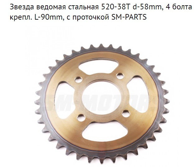

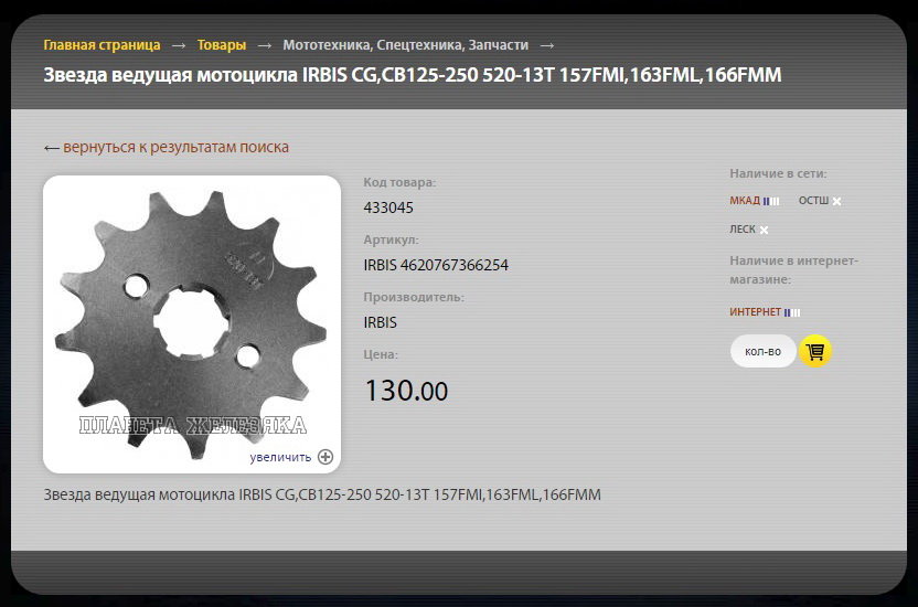

Дэн Опубликовано 25 декабря, 2017 Жалоба Опубликовано 25 декабря, 2017 (изменено) Спасибо! Ребят, если я правильно понял, подойдёт звезда от любого мота, на который ставился двигатель 166FMM для 520 цепи с 13 зубьями ? Например как на фото: И по задней. Такая подойдёт ? Параметры вроде все те,- смущает только "с проточкой"... Изменено 25 декабря, 2017 пользователем Дэн Цитата
