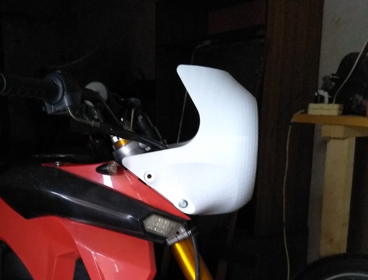

Konst266 Опубликовано 26 февраля, 2019 Жалоба Опубликовано 26 февраля, 2019 Всем привет! Вот уже февраль почти закончился. Через пару дней начнется весна, а там, глядишь - и сезон открывать (кому надо ). Все, наверняка, готовят своих коников к новому сезону. Не исключение и я. Как я уже писал ранее, прошлый сезон закончился для меня и мота неудачно. Я почти готов к сезону ( остался немного дискомфорт в шее), а вот мот без меня никак не вылечится. После падения немного пострадал пластик, а так же клюв и фара. Пластик бака можно легко отремонтировать, там в основном сломались крепления. Клюв, при желании, тоже можно склеить или купить новый. Фару можно попытаться отремонтировать, но с ней придется повозиться. Либо тоже купить новую, если найдешь. Но, как мы все знаем, свет на Дакаре не важнецкий. Поэтому возвращать всё обратно не очень хотелось. Закралась мысль поставить на мот ижевскую фару. Поставить - это одно. Хотелось обыграть это всё с оставшимся пластиком, подрезать либо удалить весь пластик с бака, что тоже не очень хотелось. Пришлось бы красить бак, чтобы пройти ТО, да и много чего. Хотелось сделать всё красиво и презентабельно. Чтобы и себе, и людям нравилось, и выглядело органично. Появилась идея вылепить новую морду, под ижевскую фару. Так и пластик останется, и свет кардинально улучшится. К тому же появляется богатый выбор оптики, от галогенок, до диодной. Как лепить, секретов нет. Делаешь болванку, потом выклеивай из эпоксидки всё что душе угодно. Но останавливало отсутствие подходящего теплого помещения для работы. Так же, для человека без опыта, процесс длительный и грязный. Грязи я не боюсь, было бы тепло я бы попытался что-нибудь сваять. Но когда тепло - надо ездить. И простаивать часть сезона для меня неприемлемо. К тому же нынче мне нужно проходить ТО в мае. Поэтому к этому времени всё уже должно быть готово. Вообщем длительное время я ломал голову, как всё сделать. Время шло, скоро сезон, а ничего умного в голову не приходило. Хотел было уже приделать на вилку фару и подрезать более-менее пластик. Купил ижевскую фару в сборе за семьсот рублей...... а потом вспомнил, что на дворе нынче 21 век! Что технологии выросли до немыслимых высот и некоторые из них уже доступны простому человеку! Я об 3Д моделированию и 3Д печати! Промониторил, как с этим у нас обстоят дела. Оказалось, что дела обстоят вполне даже неплохо! У нас в городе нашелся принтер, которые печатает большие, объемные детали. Нашел 3Д дизайнера, отдал ему обломки клюва, фару, сделал эскизы карандашом, сказал, что хочу и он мне сделал 3Д модель. Вот как она выглядит на компьютере: Это не первый вариант. Пару раз они её корректировал, прежде чем она меня удовлетворила. Я хотел именно такой вариант ! Дело осталось за малым, отдать всё это дело на распечатку. Сегодня забрал готовую деталь! Не утерпел, сразу же примерил! Хотел продемонстрировать здесь вам уже готовый, окрашенный мотоцикл, но не удержался и решил показать первичную примерку: Фару пока не закреплял, так вставил. Примерка показала,что нужно будет изготовить новый передний кронштейн крепления пластика, с креплениями для фары ( родной не подходит. Дело для меня новое, поэтому невозможно сразу всё предусмотреть. Либо тащить мот к дизайнеру, чтобы он снимал размеры непосредственно с мотоцикла, либо тащить дизайнера с компьютером к себе). Но кронштейн - это ерунда! Пару часов поработать болгаркой и сваркой! В дальнейшем деталь надо ошкурить, загрунтовать и покрасить. Возможно, что я обклею обтекатель плёнкой. Так же нужно изготовить кронштейн для приборки и как-то заполнить пространство внутри обтекателя. Сделать сразу с розеткой для подзарядки. Законченный вид придаст ветровое стекло. Пока не знаю какой высоты его делать. Возможно сделаю два, по-выше и по-ниже. Вообщем дел ещё много. Но уже ясно в каком направлении двигаться, поэтому я считаю, что остальное - это легко выполнимые детали. ПС Я не знаю как вам, но лично мне нравится! Возможно не всем понравится форма и дизайн обтекателя, но лично мне нравится немного ретро. К тому же, я исходил из того, что бы фару, в случае чего, не приходилось искать где-то и за дорого. И свет был приличный. Даже с родной лампой 40/45 W, старомодной, пузатой свет намного лучше, чем с оригинальной дакаровской фарой. Результатом я очень доволен! Тем более первый опыт. Я получил то что хотел! Разочарований нет! Конечно, нужно ещё кое-где подрезать и подогнуть, но в целом геометрия и крепежные размеры соблюдены точно. Окончательный вариант в цвете покажу после окончания всех работ. Всем всего наилучшего! скоро лето! 6 1 Цитата
