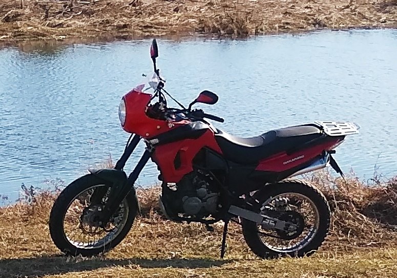

Konst266 Опубликовано 21 апреля, 2019 Жалоба Опубликовано 21 апреля, 2019 Всем привет! Собрал таки, наконец, мот в кучу и выкатился! По мне, вперёд так и просится высокое крыло! Оно уже едет, поставлю, посмотрю что получится. Фара - однозначно лучше родной. Даже с лампой 40/45 ватт. Пока поезжу с ней, потом попробую поменять на оптику с галогенкой. Я сейчас уже не помню как было со старой фарой, но в новой, даже габаритный огонь неплохо освещает место перед мотоциклом! Вообщем всех с новым сезоном! Сейчас полноценно покатался ночью. Настроил свет. Что могу сказать, наконец-то появились ближний и дальний свет. Дорогу видно хорошо. Это, конечно, не ксенон или диод, но всё таки. Галогенка наверняка будет ещё лучше. 7 1 Цитата

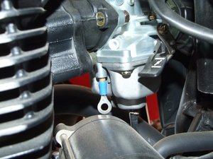

Payk.100 Опубликовано 13 мая, 2019 Жалоба Опубликовано 13 мая, 2019 Всем привет. Чем можно подлезть отрегулировать болт качества топлива на карбюраторе. Все руки обжог, отверткой маленькой неудобно. Цитата
Konst266 Опубликовано 13 мая, 2019 Жалоба Опубликовано 13 мая, 2019 2 часа назад, Payk.100 сказал: Чем можно подлезть отрегулировать болт качества топлива на карбюраторе. Все руки обжог, отверткой маленькой неудобно. Боюсь, что тем, чем можно подлезть, не у каждого есть в гараже. Тут либо регулировать, сняв выхлопное колено; либо изготовить удлинитель на винт. Вот самый простой вариант: Цитата
Payk.100 Опубликовано 14 мая, 2019 Жалоба Опубликовано 14 мая, 2019 15 часов назад, Konst266 сказал: Боюсь, что тем, чем можно подлезть, не у каждого есть в гараже. Тут либо регулировать, сняв выхлопное колено; либо изготовить удлинитель на винт. Вот самый простой вариант: Спасибо буду придумывать Цитата
