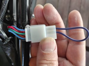

Странно. У меня перемычка замыкает зеленый с черной полосой и синий с желтой полосой
Еще и на черно белом проводе фишки коммутатора (так понимаю глушилка) есть земля в любом положении ключа зажигания

Фишку коммутатора сфотографируй

Ну вот черно белый как и у всех.  Может конечно в косе где то переходит в другой цвет. В общем надо прозванивать.

Черно белый с фишки что у меня в руке, идет на минус катушки зажигания так что на нем всегда минус. какойже тогда на глушилку провод в фишке...?
Черно красный это питание коммутатора от генератора. Черно белый это стоп двигателя от замка и глушилки на правом пульте(если такая имеется). Других вариантов не бывает.
Он будет звонится на массу при выключенном замке зажигания или глушилке. Включив замок масса с него пропадет.

вот на этом проводе есть масса всегда. При всех положениях ключа и кнопки
В фишке с замка зажигания проверил замыкание зеленого и черно белого (по аналогии с кнопкой) проводов. они замкнуты при положении ключа на выкл и размыкаются при положении старт
Еще из замеченных странностей: померил сопротивление между красно-черным проводом в фишке с генератора (Вроде питание коммутатора) и массой (на ГБЦ щуп) при диапазоне 2К  показания 0,272 (должно быть около 0,500 если верить ютубу). Между сине-белым проводом в фишке (сигнал с датчика так понимаю) и массой, при диапазонах 200ом и 2К показывает обрыв.(1.) вроде тоже такого не должно быть
