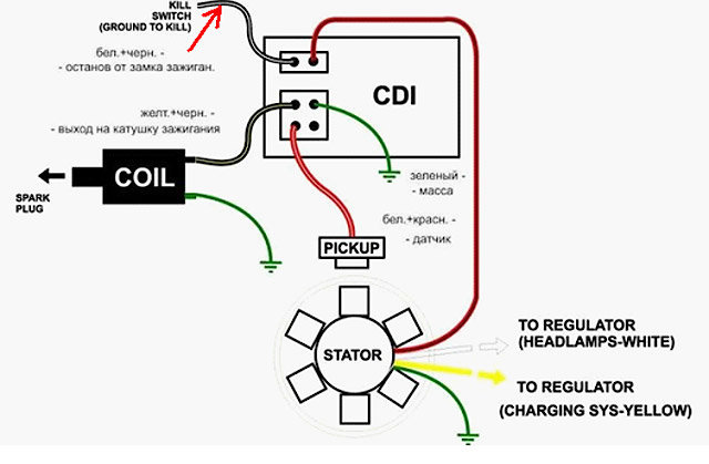

Ещё раз, бери схему альфы, и исправляй проводку массы и коммутатора по ней.
Правильней сделать по уму, черно белый глушилка, зелено белый масса. Но, в данном случае исправляй как проще. То есть если проще поменять местами, меняй.

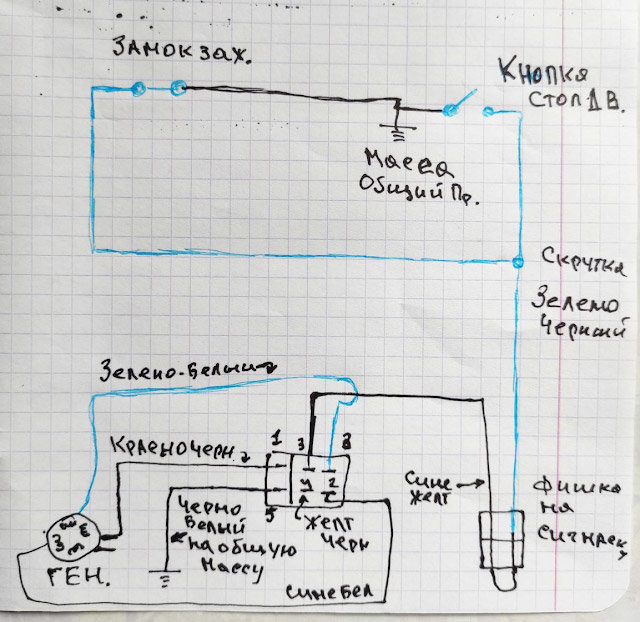

у меня масса на катушку черно-белая. см. рисунок

Чтото я совсем запутался или мы говорим о разных вещах. Черно-белый на коммутаторе глушилка. На нем масса должна быть только когда ключ на офф или когда задействована кнопка стоп. У меня же на нем масса всегда, что неудивительно, так как в косе он скручен с еще кучей проводов в общую массу.Вот хочу его попробовать вытащить с фишки коммутатора.
Теперь про зеленщ-белый. На фишке коммутатора на нем должна быть масса всегда.
У меня же на нем небыло массы. Небыло нее и на зелено-белом проводе фишки от генератора.см фото Вечером перемерил появилась и там и там

Эпопея день пятый.... Вчера исследовал черно-белый провод с коммутатора, сегодня проверил зелено-белый с него же
ну и не без удивлений

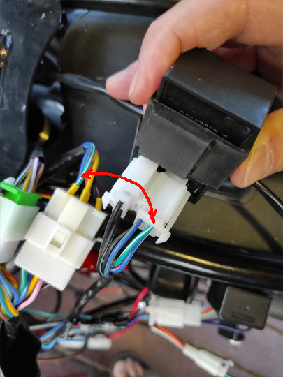

Все что мне нужно сделать, если я правильно понимаю, это поменять местами контакты на коммутаторе: "3й" левый с "5м"???
Причем на "3м" правом (зелено-белый идет на гену) массы нет, и появляется она на нем, только с "3го" левого сине-желтого. И только тогда конда ключ в замке повернут. Вот почему раньше у меня на нем не звонилась масса - звонил с выдернутой фишкой. А вчера вечером не выдергивал а вставлял щуп сзади и масса была.
Возьми схему подключения коммутатора постоянного питания.
Далее двигайся от катушки к коммутатору и подключай в нем управляющий провод на место, потом от датчика холла, потом питание от гены (он у тебя вроде на месте, но стоит проверить), потом массовый провод, потом глушилку.
Тогда все встанет на свои места.

Что и требовалось доказать.... еще не читал ваш ответ, пошел переставил провода. Оказалось, у вас также по умолчанию стоят.
В итоге...проверяю искру - есть ? . Вкрутил свечу. Плюнул шприцом бенз в трубку карба (бак снят) Завожу с кнопки пуск - движок чих пых выхлоп пошел но не завелся. Стартер пару тройку раз крутит и встает. Стал кикать. Аллилуйя!!!! завелся!!! Правда газ чуть открутил. Секунд тридцать тарахтел, потом я стал открывать воздушную заслонку и двиг стал подглыхать и потом заглох. Толи рано открывать стал, толи бенз в карбе кончился. Прыснул бенза. Не заводится. С кнопки старт пару раз крутит, потом трещит релюха слева от сидения. Пока кикал, было пару раз, как будто вал кика проскользывал чуть в движке((( Что скажите?
