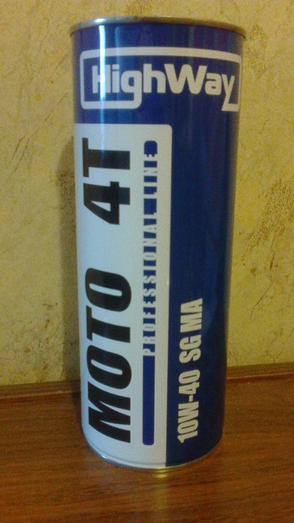

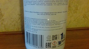

МегаБ Опубликовано 6 сентября, 2016 Жалоба Опубликовано 6 сентября, 2016 Вот прикупил по случаю бюджетного масла для мопедки. По 240 руб за литр. Но как оно скажу не скоро, ибо до смены ещё далеко. Цитата
