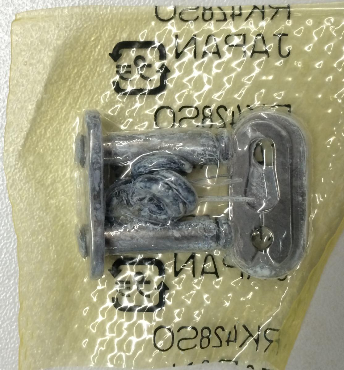

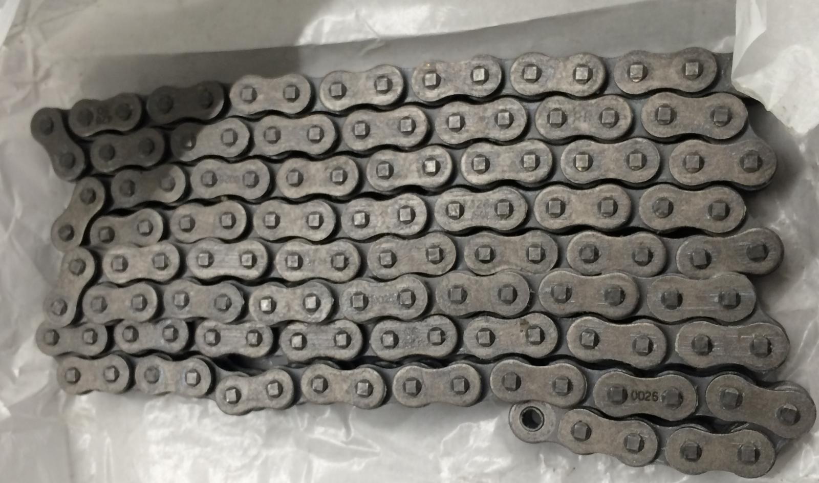

Flex9999 Опубликовано 19 сентября, 2016 Жалоба Поделиться Опубликовано 19 сентября, 2016 Привет парни! На выходных катался на мотоцикле, было холодно, но всё равно катался. :D Так, как уже неделе три не ездил, и очень соскучился по моту. Ну так вот , ездил-ездил, и вдруг соскочила цепь. Кое как надел, поехал потихоньку в гараж. Доехал, начал смотреть. Цепь была растянута, натяжителей почти впритык. (цепь родня , прошла 3700км.) Короче снял её, и выкинул. Поехал покупать новую. В мото-магазине встретил старого друга, соответственно сделали хорошую скидку. Порекомендовали японскую цепь фирмы RK размер 428/128. По уши в грязь не лазию по этому взял с сальниковую. Цена вопроса: 2500р. 1 Цитата Ссылка на комментарий Поделиться на другие сайты Поделиться

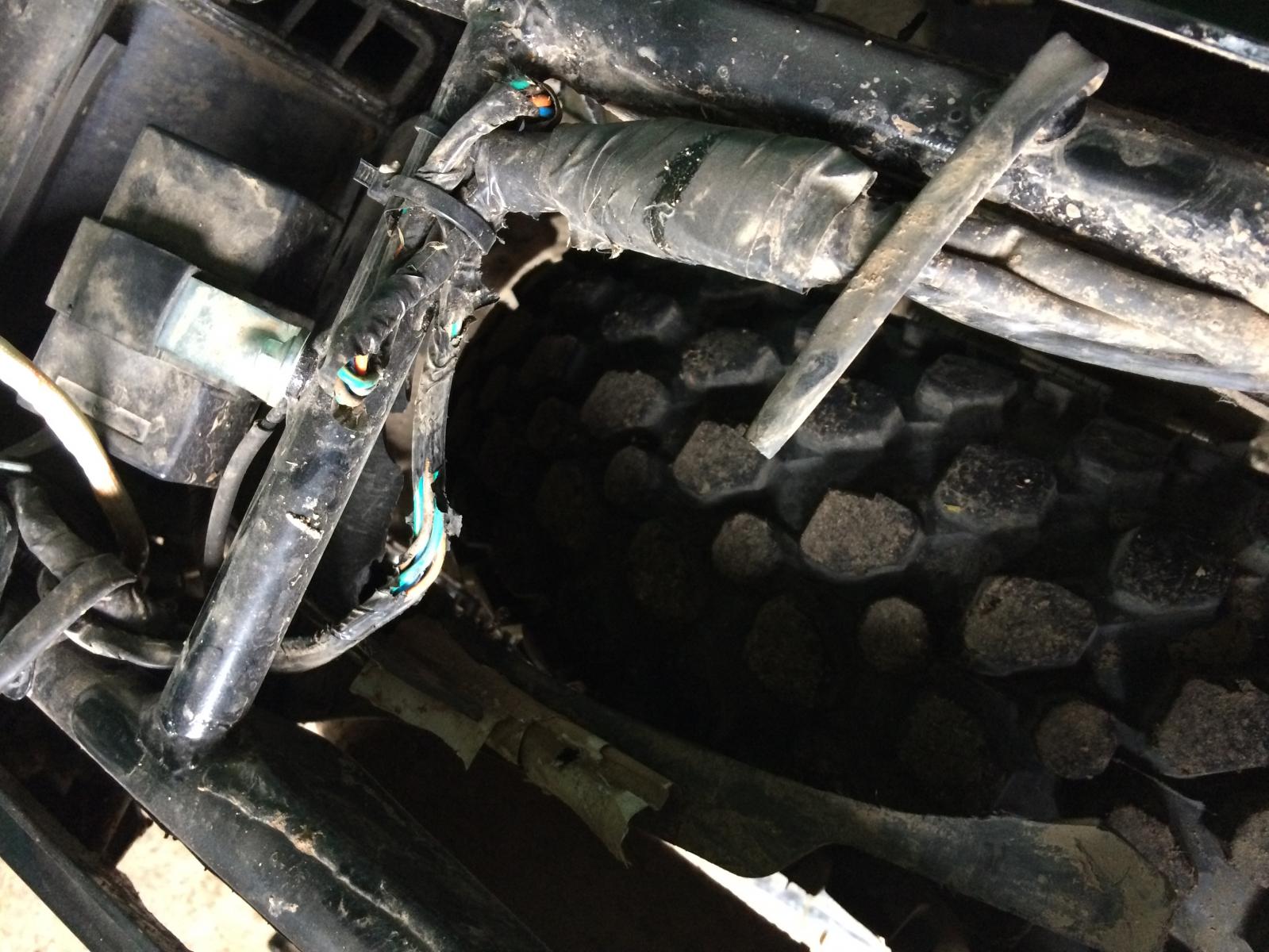

lesnikxxx Опубликовано 24 сентября, 2016 Жалоба Поделиться Опубликовано 24 сентября, 2016 Привет всем! У меня на третьей тысячи первая заморочка.Начну по порядку) Днём поехал в гости,завёлся как всегда с пол-тыка,доехал тоже без проблем,через пару часов завожу-схватывает и тут же глохнет,ну покатил своим ходом домой,периодечески пробуя завести.Минут через 15 схватило,ну поехал.....на оборотах нормально а как сбросишь сразу глохнет,газу дашь,рывок и поехал. Около дома заглох окончательно.Ну дома посмотрел свечу-черная.Проверил искры нет.Проверил свечу-свеча в норме.Больше никуда не лазил-на работу пора было.Какие мысли у кого будут? Цитата Ссылка на комментарий Поделиться на другие сайты Поделиться
капер1966 Опубликовано 24 сентября, 2016 Жалоба Поделиться Опубликовано 24 сентября, 2016 Привет всем! У меня на третьей тысячи первая заморочка.Начну по порядку) Днём поехал в гости,завёлся как всегда с пол-тыка,доехал тоже без проблем,через пару часов завожу-схватывает и тут же глохнет,ну покатил своим ходом домой,периодечески пробуя завести.Минут через 15 схватило,ну поехал.....на оборотах нормально а как сбросишь сразу глохнет,газу дашь,рывок и поехал. Около дома заглох окончательно.Ну дома посмотрел свечу-черная.Проверил искры нет.Проверил свечу-свеча в норме.Больше никуда не лазил-на работу пора было.Какие мысли у кого будут? Привет зёма !!! Если свеча (точно) в норме возможно накрылась катушка зажигания (бабина под баком) или проводка где то отходит в разъёмах. (колпак , бронепровод) Проверяй всё. Цитата Ссылка на комментарий Поделиться на другие сайты Поделиться
ССафрон Опубликовано 24 сентября, 2016 Жалоба Поделиться Опубликовано 24 сентября, 2016 Бабина если, то она не будет - то работать, то нет. А тут попрвгал на моте, на стдухе поилозил. Очень похоже на провода Цитата Ссылка на комментарий Поделиться на другие сайты Поделиться
капер1966 Опубликовано 24 сентября, 2016 Жалоба Поделиться Опубликовано 24 сентября, 2016 Бабина если, то она не будет - то работать, то нет. А тут попрвгал на моте, на стдухе поилозил. Очень похоже на провода Как раз бабина то работает то нет. ( проверяется только методом замены ) Цитата Ссылка на комментарий Поделиться на другие сайты Поделиться
lesnikxxx Опубликовано 24 сентября, 2016 Жалоба Поделиться Опубликовано 24 сентября, 2016 Спасибо! Завтра бум смотреть .Ет хорошо что рядом с домом случилось))) Цитата Ссылка на комментарий Поделиться на другие сайты Поделиться
lesnikxxx Опубликовано 25 сентября, 2016 Жалоба Поделиться Опубликовано 25 сентября, 2016 Дурдом! Снял сидушку, дай думаю заведу,со второго раза завёлся...Мож он на меня просто обиделся?)) Цитата Ссылка на комментарий Поделиться на другие сайты Поделиться
капер1966 Опубликовано 25 сентября, 2016 Жалоба Поделиться Опубликовано 25 сентября, 2016 Дурдом! Снял сидушку, дай думаю заведу,со второго раза завёлся...Мож он на меня просто обиделся?)) Где то что то отходит. Посмотри крепление массы к раме. Цитата Ссылка на комментарий Поделиться на другие сайты Поделиться

ССафрон Опубликовано 26 сентября, 2016 Жалоба Поделиться Опубликовано 26 сентября, 2016 Дурдом! Снял сидушку, дай думаю заведу,со второго раза завёлся...Мож он на меня просто обиделся?)) Проводки под рамой????? Цитата Ссылка на комментарий Поделиться на другие сайты Поделиться

lesnikxxx Опубликовано 27 сентября, 2016 Жалоба Поделиться Опубликовано 27 сентября, 2016 Проводки под рамой????? Визуально с проводкой всё нормально.Тока вчера опять заводиться не захотел.Я уж и колёса пинал и матом ругался и на металлом обещал его сдать-ну ни фига.А потом вдруг раз и заработало.Сегодня сходил проверил всё норм. Ща поеду проверю шо как. Цитата Ссылка на комментарий Поделиться на другие сайты Поделиться
