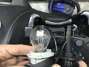

kikkers Опубликовано 22 октября, 2016 Жалоба Поделиться Опубликовано 22 октября, 2016 наглядное сравнение расположения источников света в обычной лампе и лампе с вентилятором Цитата Ссылка на комментарий Поделиться на другие сайты Поделиться
